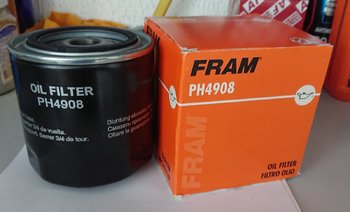

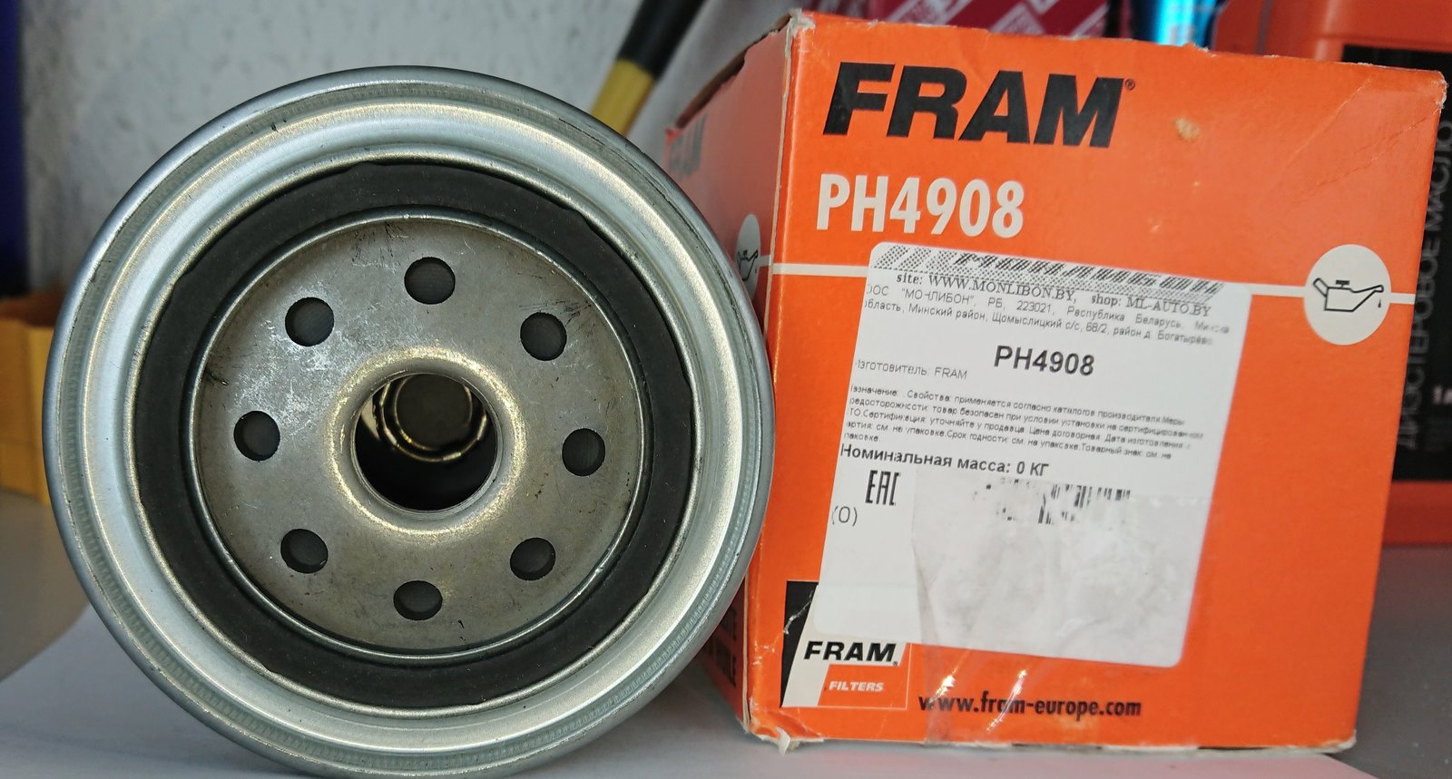

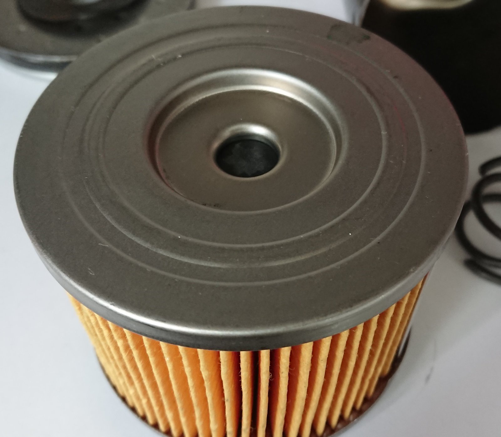

 Масляный фильтр Fram ph4908, куплен в автодоке(Минск), поставщик дистрибьютор, цена ≈1.8$ купил из-за странной цены, все остальные поставщики давали цену от ≈4.7$.
 Фильтр упакован в картонную коробку, печать на коробке чёткая, матовая.
Габариты фильтра: высота 103мм, диаметр 96мм. Масса фильтра: 491 грамм.

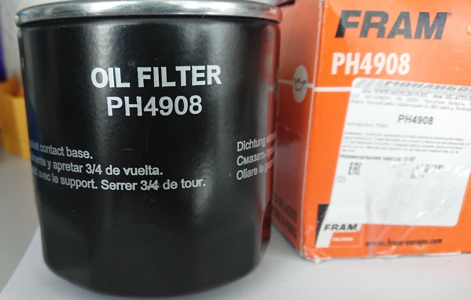

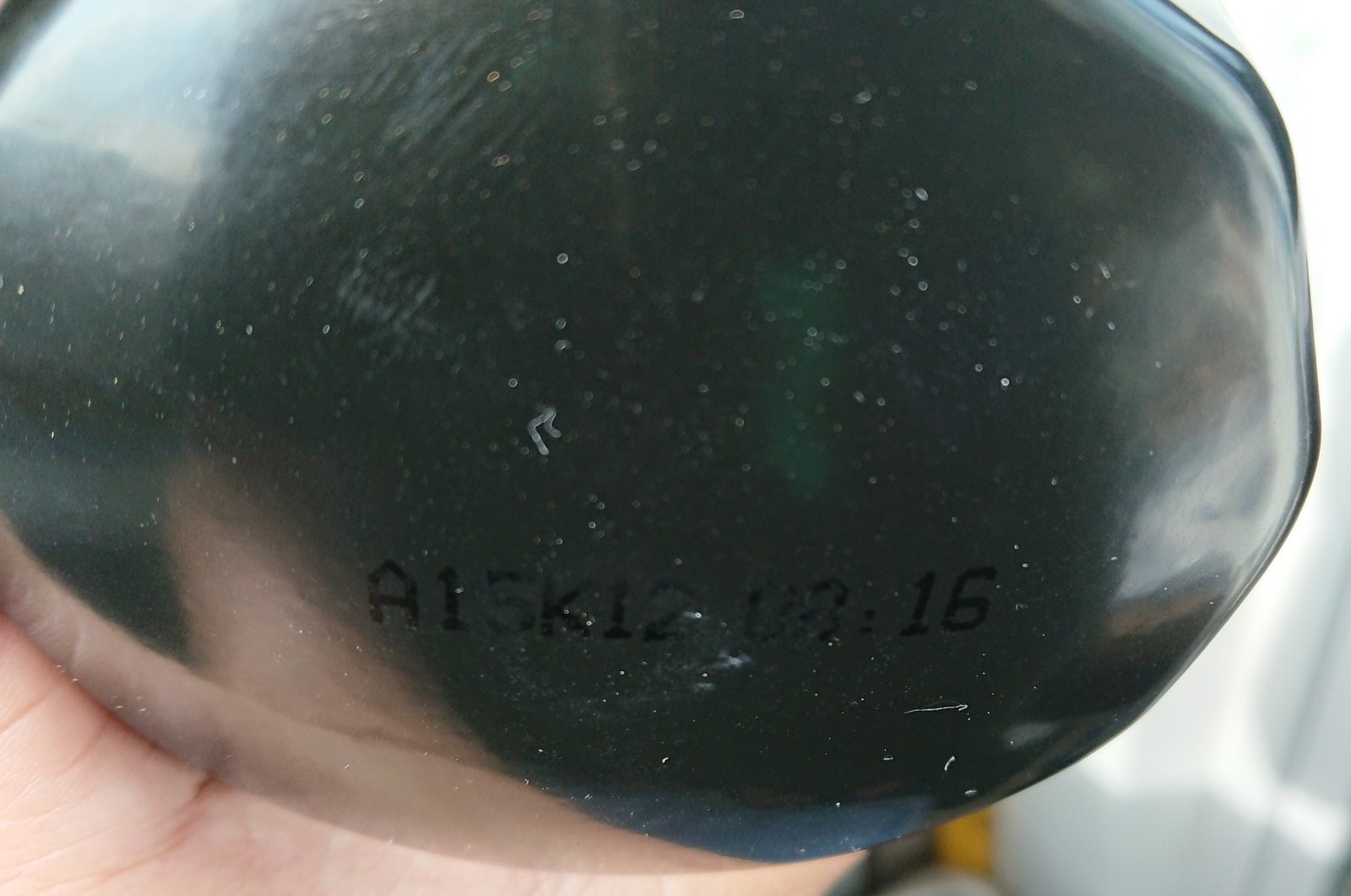

Печать на самом фильтре:

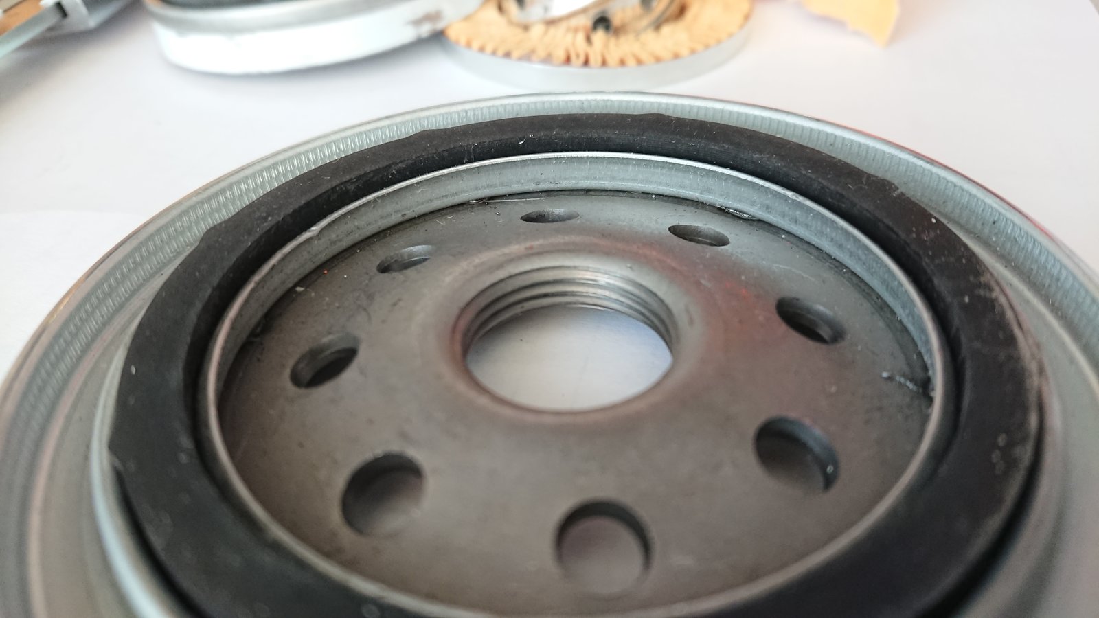

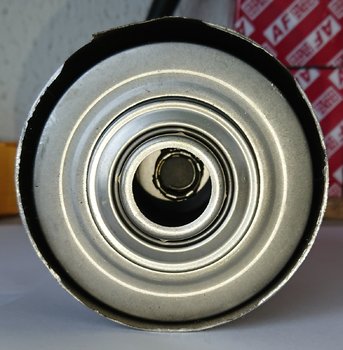

Резьба чистая, но канавок нет.

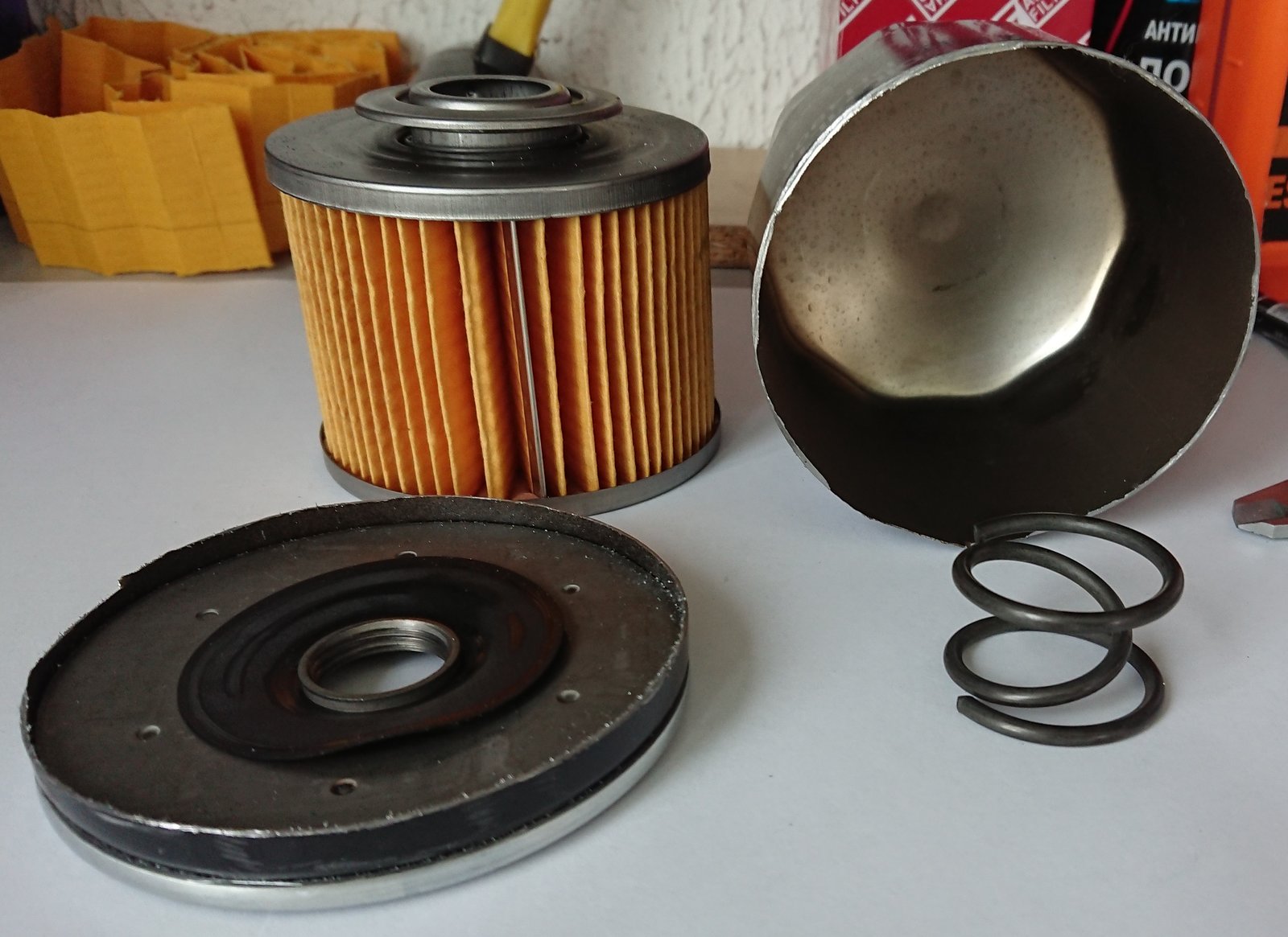

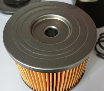

Катушка фильтра могла быть чуть больше, но не сильно страшно как мне кажется.
Внутри все чисто, ржавчины нет. Толщина металла самого фильтра 0.4мм, не мало.

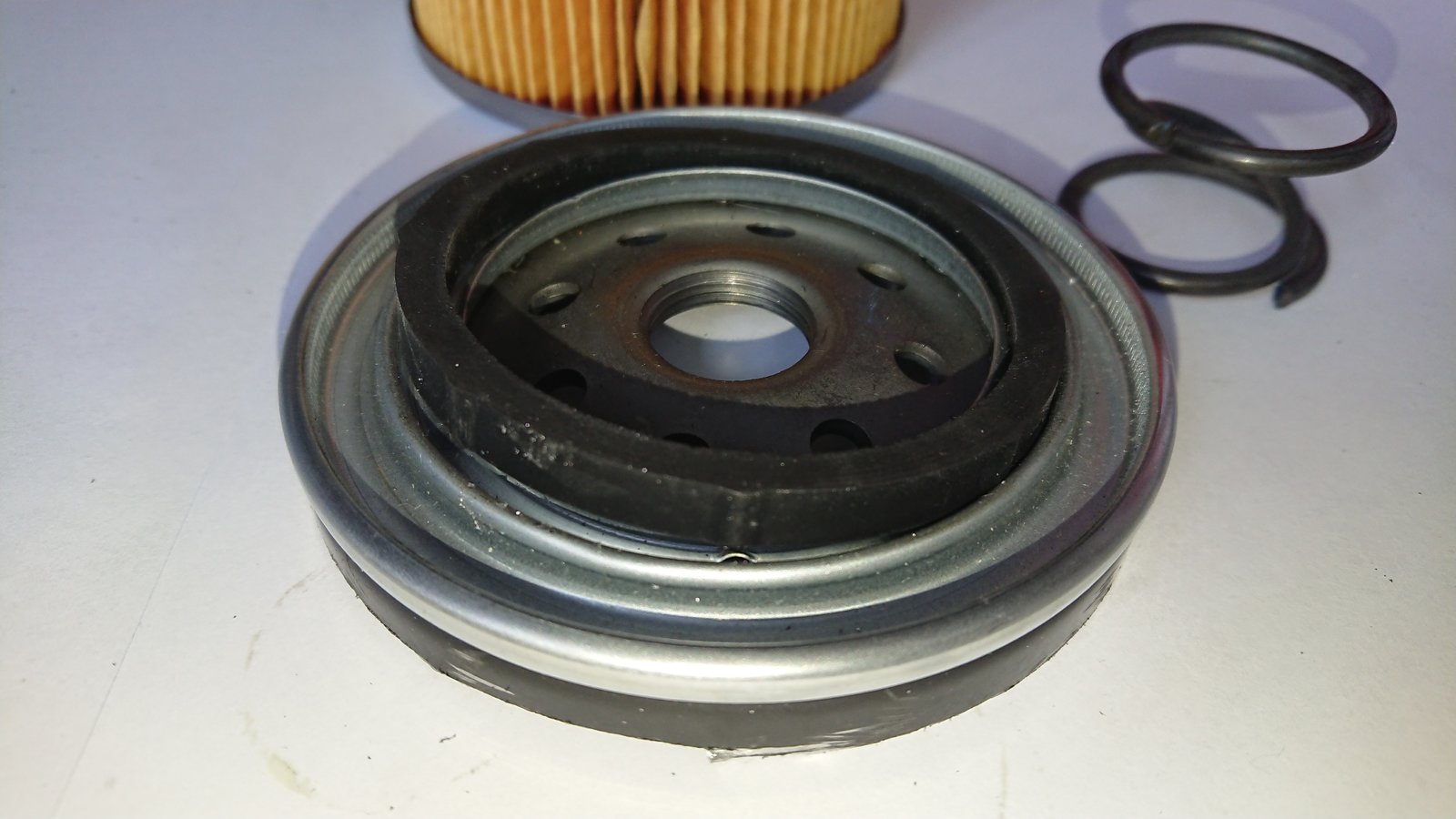

Уплотнительная резинка квадратного сечения, в меру жёсткая. Диаметр прокладки внешний 71мм, внутренний 62мм.

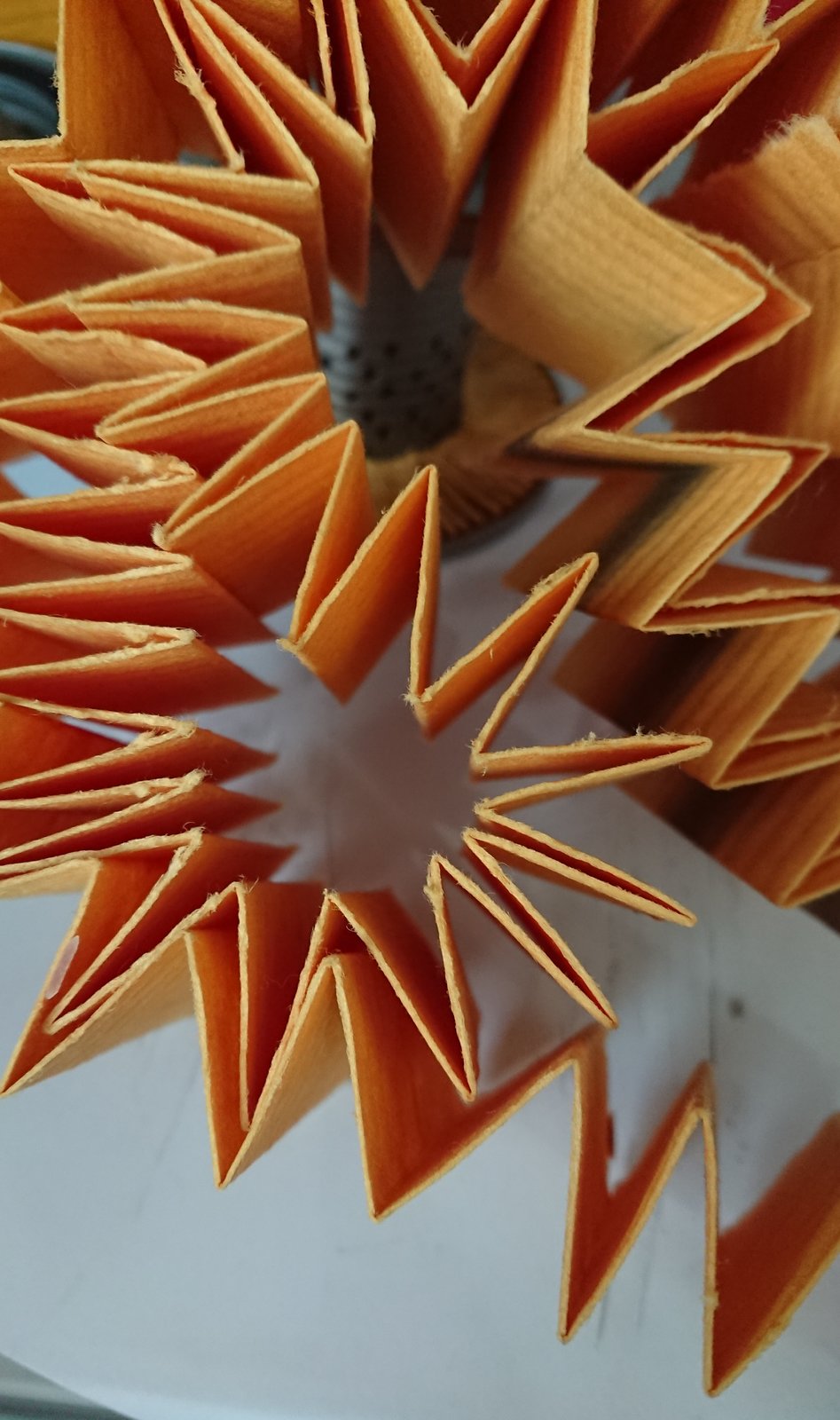

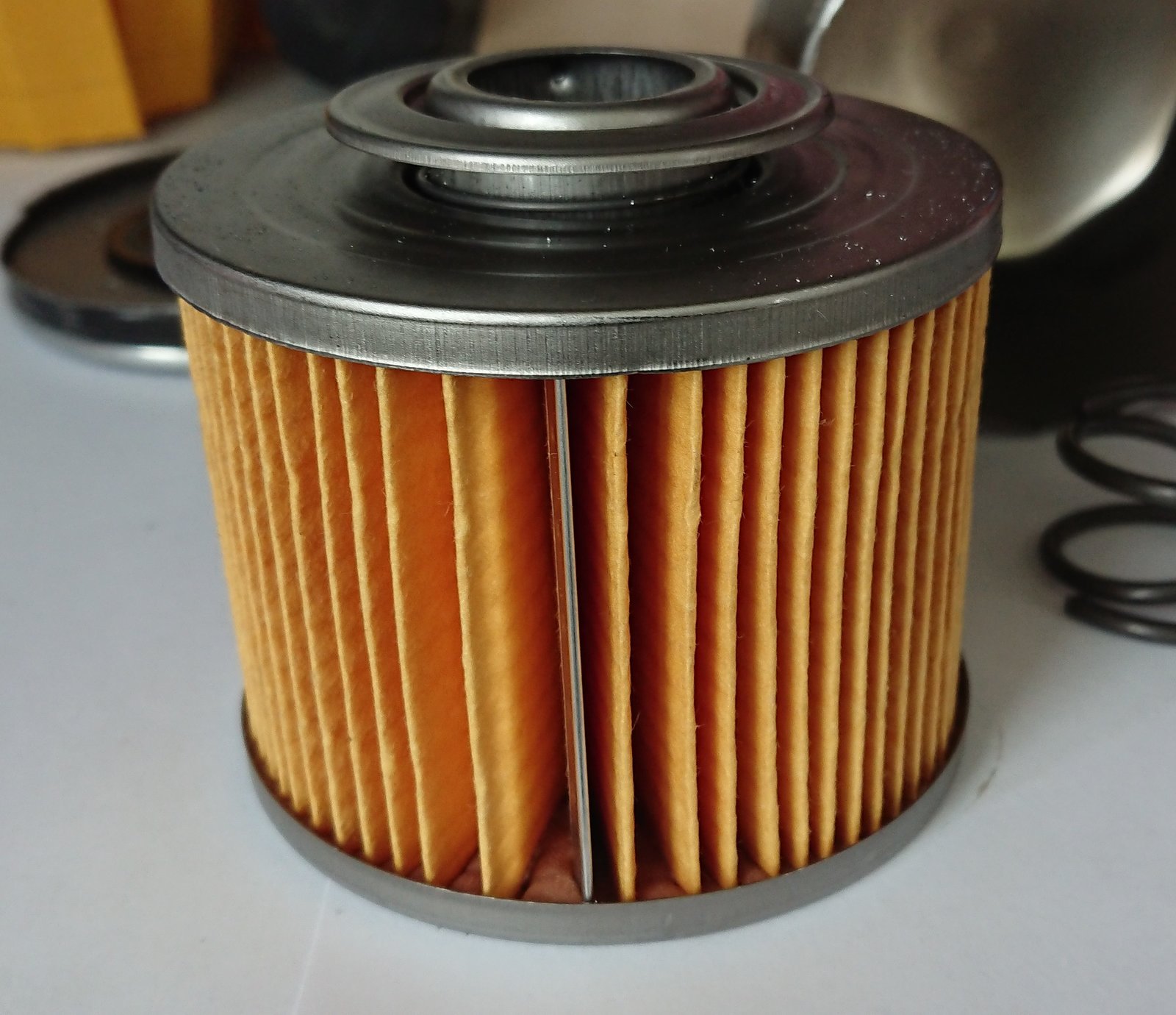

Противодренажный клапан состоит из тонкий резиновой мембраны(в морозилке, после 12 часов была мягкой как при комнатной температуре), прижимаемой металлической пластинкой с пружиной. Катушку фильтра прижимает очень тугая пружина(руками не сжать).
Фильтровальная бумага уложена равномерно. Высота фильтровальной катушки 70мм, диаметр 89.5мм. Фильтровальная бумага соединенна металлической пластинкой.
Перепускной клапан резиновый, диаметр 13.3мм, вес начала открытия ≈1750г.

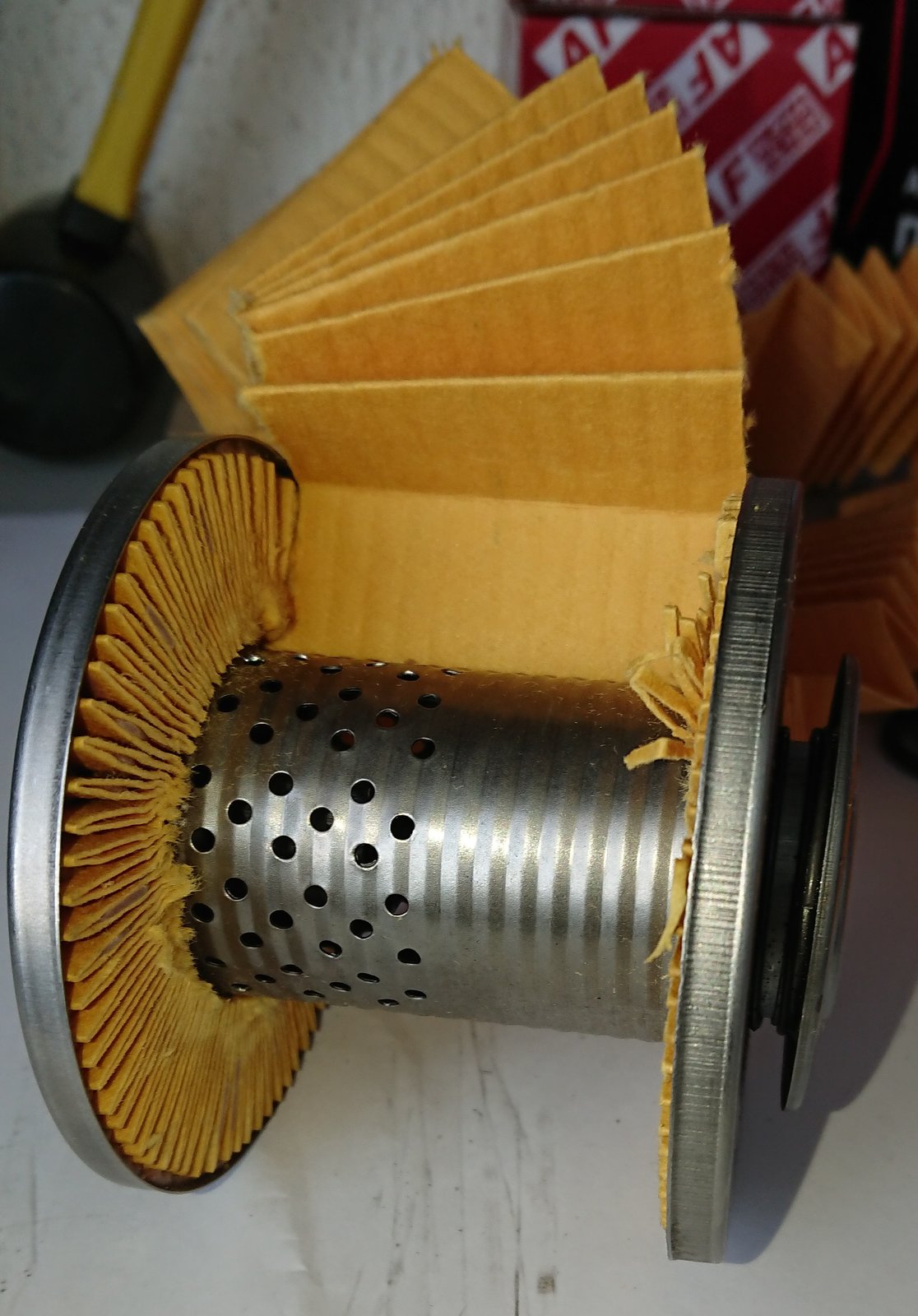

Герметика ровно столько, сколько нужно. Всё идеально проклеено. Металлическая втулка внутри фильтровальной катушки перфорированна почему-то только на половину. Клей очень высокого качества, металлические часть катушки гнулись, но руками её сломать не удалось.
Фильтровальная бумага толщиной ≈0.5мм, на просвет довольно равномерная. На свету чуть-чуть есть просветы(днем они не видны, но ночью заметны).
Полезная ширина ≈62мм, длинна 296см. Площадь ≈1835см² это конечно не мало, но я ждал большего.
Итог:
Фильтр наверное не идеальный, но сделан очень качественно во всех аспектах!
Высота самого фильтра 103мм, диаметр 96мм.
Масса: 491 грамм.
Толщина металла: 0.4мм
Диаметр резиновой прокладки, внешний 71 мм, внутренний 62 мм.
Посадочная резьба: 13/16"-16
Площадь фильтрующего элемента: 6.2×296≈1835см²
Толщина фильтровальной бумаги ≈0.5мм.
Давление открытия перепускного клапана: ≈1.2 бар.
