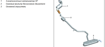

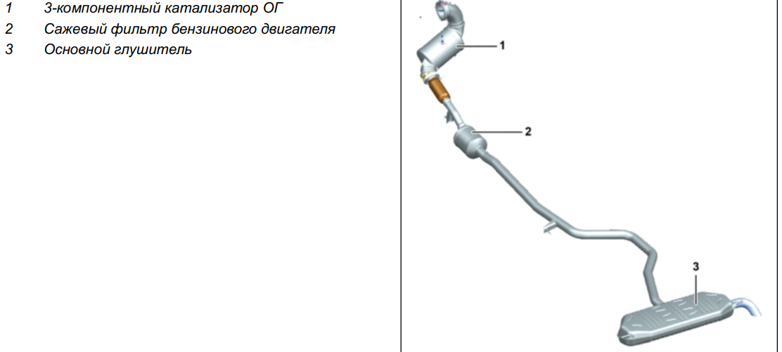

Сажевый фильтр бензинового двигателя
Решил немного внести ясности.
Принцип действия сажевого фильтра для бензиновых
двигателей соответствует технологиям, используемым
на дизельных автомобилях. Поток ОГ направляется в
систему сажевого фильтра, установленную в днище
автомобиля. Фильтр имеет сотовую структуру со
взаимно закрытыми входными и выходными каналами
Из-за этого ОГ вынуждены устремляться через
пористую фильтрующую перегородку. При этом
происходит отделение сажи, а фильтр при
соответствующих условиях движения должен
непрерывно регенерироваться.
В то время как в дизельных двигателях используются
керамические сажевые фильтры из карбида кремния,
технология сажевых фильтров для бензиновых
двигателей основана на жаростойком кордиерите
Используемый оптимизированный по противодавлению
сажевый фильтр для бензиновых двигателей имеет
высокую эффективность фильтрации, не требует
техобслуживания и является саморегулирующимся.
Регенерация (сгорание сажи) сажевого фильтра
происходит при обычном способе движения
преимущественно в режиме принудительного холостого
сажевого фильтра.
Термическая нагрузка сажевого фильтра в режиме принудительного холостого хода, в первую очередь,
зависит от степени содержания сажи и температуры ОГ перед сажевым фильтром. Слишком высокая
температура во время сгорания сажи может привести к повреждению всего сажевого фильтра.
Температура ОГ определяется соответствующим датчиком температуры перед сажевым фильтром. Содержание
сажи устанавливается с помощью соответствующего дифференциального датчика давления сажевого
фильтра. Блок управления напрямую считывает сигналы датчика и анализирует их.
