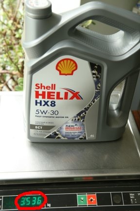

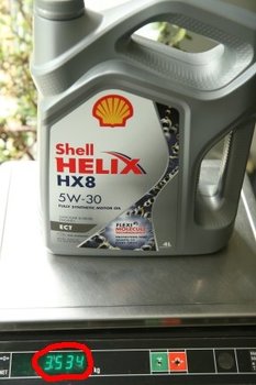

.man. 0 Опубликовано: 16 августа 2020 Поделиться Опубликовано: 16 августа 2020 (изменено) Вчера в Московском регионе купил три 4-литровые канистры Shell Helix HX8 ECT 5W-30 (артикул 550048035) в брендированной сети магазинов автозапчастей по 1980 р. за шт. (литровая стоит там 630 р.). По всем признакам из шапки этой темы — цветА капли на крышке, написание букв "a" и "Ғ" в тексте, высота мерной линейки, качество оттиска кода-даты-времени — похоже на оригинал. Коды успешно прошли проверку на сайте Shell. Вес канистр — 3536 г, 3540 г, 3534 г: В тексте на контрэтикетке есть ошибка: Про такую же ошибку уже писали на форуме, так что, скорее всего, это особенность данного артикула. Изменено 16 августа 2020 пользователем .man. Ссылка на сообщение

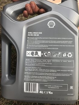

Serega555 0 Опубликовано: 6 сентября 2020 Поделиться Опубликовано: 6 сентября 2020 Здравствуйте,подскажите такая задняя этикетка норм? Shell Hx8 A5/B5 2020 год QR код убрали (глупо как то в век развивающихся технологий ) ,скудный текст какой то. Официалы как Кот Барсик,инфы 0. Как "попугаи" берите в проверенных местах, взял и так в "проверенном". по поводу этикетки вообще ни как инфу не вытянуть. Уже проклял то что связался с этой Шляпой Shell. (Такая тех поддержка........ как у Рафика на заправке в Ауле, пуисть постоить зуавтра завиюдёться а не заувиюдёться уесё заупруавим. При первой проверке на сайте,канистра зеленым светилась.(сомневаюсь ,что его еще не подделали,если с кодами такие же головы работают как в тех поддержке) Ссылка на сообщение

Евген48 29 130 Опубликовано: 6 сентября 2020 Поделиться Опубликовано: 6 сентября 2020 Serega555 бэч на канистре оригинальный. andypanda крупные сетевики, метро, лента, Ашан, ну и конечно же заправки Шелл. Ссылка на сообщение
Serega555 0 Опубликовано: 6 сентября 2020 Поделиться Опубликовано: 6 сентября 2020 49 минут назад, andypanda сказал: Добрый день, где покупать масло чтоб точно не нарваться на подделку? Оригинальные заправки шелл гарантировано оригинал продают? Интернет магазин шелл гарантировано оригинал продает? хз удалят нет,но судя этой темы https://www.drive2.ru/b/536061122759886811/ имхо - лучше вообще забыть про shell и найти другой вариант. ( ступил я с выбором это факт,нужно было сначала посмотреть что тех поддержка отвечает другим людям,а потом выбор делать ) у меня в голове не укладывается как они не могут знать какая этикетка на их продукте...( я даже не спрашивал оригинал это или нет,тупо ума пытал за этикетку!!!) ))))) Ссылка на сообщение
Serega555 0 Опубликовано: 6 сентября 2020 Поделиться Опубликовано: 6 сентября 2020 14 минут назад, Евген 48 сказал: Serega555 бэч на канистре оригинальный. он сомнений не вызывает ,Спасибо. задняя этикетка вопросы вызывает таких фото всего 2 штуки на весь интернет и они всё равно разные (я понимаю масло чуть разное, a3b3 - a5b5 но qr код везде одинаковый то,и общая инфа. Ссылка на сообщение
