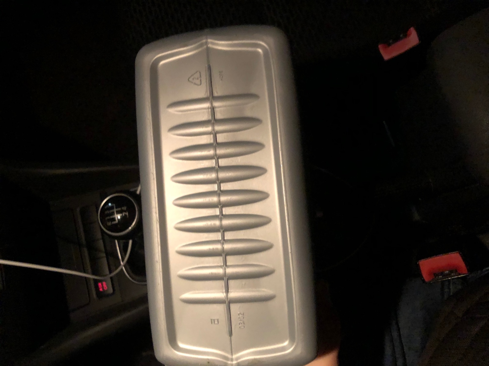

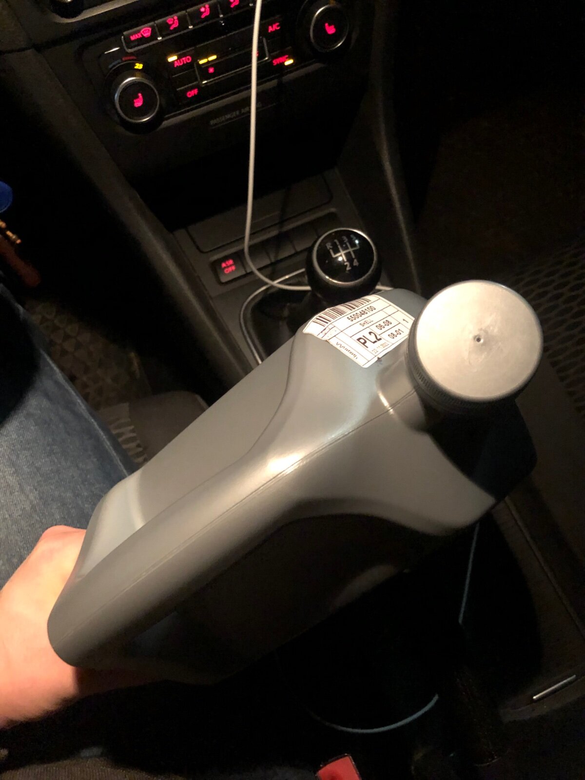

sergeytatevosyan 3 Опубликовано: 4 февраля 2023 Поделиться Опубликовано: 4 февраля 2023 Добрый день. Впервые купил для заливки масло Shell, и мне привезли канистру произведенную в Германии. Т.е. наклейки с голограммой там нет, пространство возле ручек гладкое- вообще другая канистра. Единственное что меня на ней смутило это буква "f" с хвостиком на Казахском, в остальном похоже на оригинал. Кто может сталкивался или может подсказать по фото контрафакт или нет? Ссылка на сообщение
знаток 6 856 Опубликовано: 4 февраля 2023 Поделиться Опубликовано: 4 февраля 2023 4 часа назад, sergeytatevosyan сказал: Добрый день. Впервые купил для заливки масло Shell, и мне привезли канистру произведенную в Германии. Т.е. наклейки с голограммой там нет, пространство возле ручек гладкое- вообще другая канистра. Единственное что меня на ней смутило это буква "f" с хвостиком на Казахском, в остальном похоже на оригинал. Кто может сталкивался или может подсказать по фото контрафакт или нет? Раньше, когда у нас в таких канистрах продавали, её бы с такой крышкой за подделку посчитали. Ссылка на сообщение
Дюпелёк 14 520 Опубликовано: 4 февраля 2023 Поделиться Опубликовано: 4 февраля 2023 26 минут назад, знаток сказал: Раньше, когда у нас в таких канистрах продавали, её бы с такой крышкой за подделку посчитали. Когда раньше? , вроде как уже 5 лет в новых банках масло то Ссылка на сообщение
знаток 6 856 Опубликовано: 4 февраля 2023 Поделиться Опубликовано: 4 февраля 2023 14 минут назад, Дюпелёк сказал: Когда раньше? 14 минут назад, Дюпелёк сказал: когда у нас в таких канистрах продавали, Ссылка на сообщение
Дюпелёк 14 520 Опубликовано: 4 февраля 2023 Поделиться Опубликовано: 4 февраля 2023 3 минуты назад, знаток сказал: когда у нас в таких канистрах продавали, 5л шёл спецпродукт, в рознице сложно было найти Ссылка на сообщение

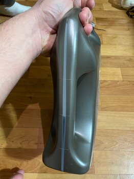

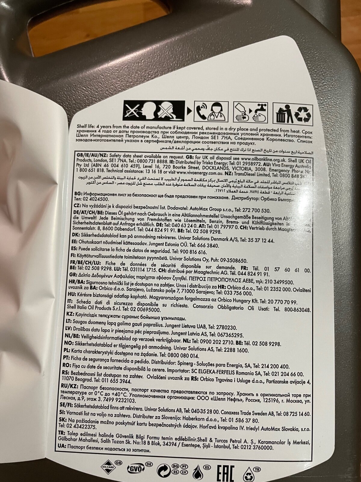

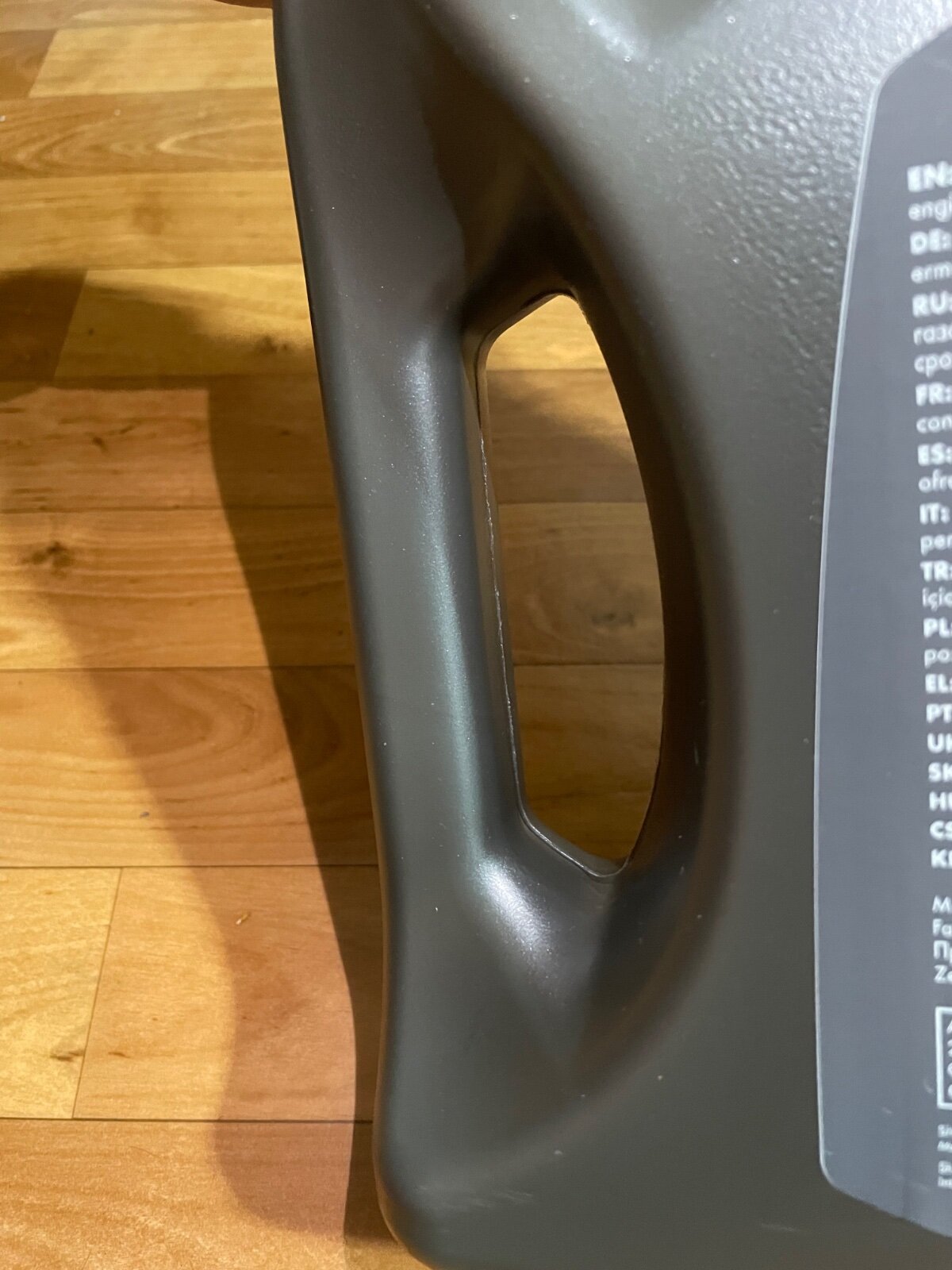

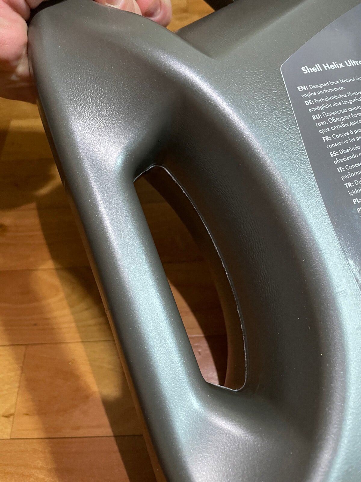

Andrey_rybintsev 2 Опубликовано: 5 февраля 2023 Поделиться Опубликовано: 5 февраля 2023 (изменено) Добрый день! На днях получил посылочку из Латвии, помогите, пожалуйста, определить оригинальность. Фото кликабельны Изменено 5 февраля 2023 пользователем Andrey_rybintsev Ссылка на сообщение
Евген48 29 150 Опубликовано: 5 февраля 2023 Поделиться Опубликовано: 5 февраля 2023 2 часа назад, Andrey_rybintsev сказал: помогите, пожалуйста, определить А смысл, ведь уже залили Ссылка на сообщение
Andrey_rybintsev 2 Опубликовано: 5 февраля 2023 Поделиться Опубликовано: 5 февраля 2023 3 часа назад, Евген48 сказал: А смысл, ведь уже залили Не, еще не залил ) Ссылка на сообщение
