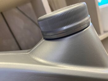

Дмитрий DYoga 0 Опубликовано: 8 ноября 2021 Поделиться Опубликовано: 8 ноября 2021 Всем привет. Регулярно читаю статьи и видео от клуба, но пишу в первый раз. Уже давно использую Шелл, на двух машинах, и вполне доволен, почти две сотни тыс км на шелле. В очередной раз купил канистру нх8 5w-40 на Озоне, и вроде все с канистрой норм, косяков не заметил, но когда стал снимать наклейку с крышки, чтобы проверить код, оказалось, что наклейка рассечена пополам. Мало того, наклейка ещё очень хорошо клеится обратно, хотя обычно обратно не липнет вовсе. На фото я часть наклейки просто прилепил к канистре. Код бьется как оригинал. Соответственно вопрос, это новый вид защиты шелла? Очень уж аккуратный надрез на крышке. Когда забирал канистру, я его не заметил. Или подделка пролезла? Ссылка на сообщение
Optovik 3 840 Опубликовано: 8 ноября 2021 Поделиться Опубликовано: 8 ноября 2021 Дмитрий DYoga фото дна канистры выложи... Ссылка на сообщение
Дмитрий DYoga 0 Опубликовано: 9 ноября 2021 Поделиться Опубликовано: 9 ноября 2021 Фото Ссылка на сообщение
Optovik 3 840 Опубликовано: 9 ноября 2021 Поделиться Опубликовано: 9 ноября 2021 2 часа назад, Дмитрий DYoga сказал: Фото оригинал, заливай не парься.. Ссылка на сообщение
