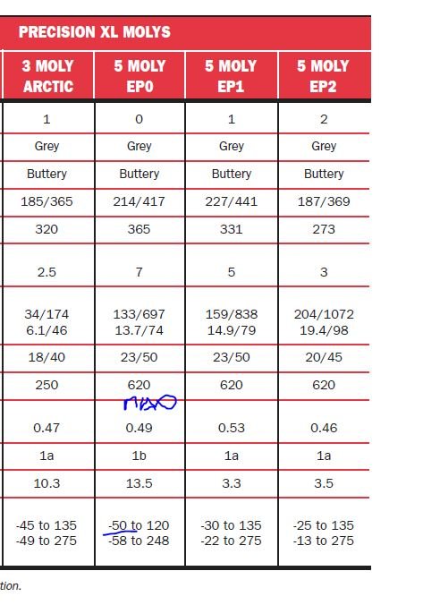

Например, у них моль выборочно влияет на ЧШМТ, но не на Тимкен.Capture.thumb.JPG.d5b93957ba4bd14868a31273c739a3e5.JPG
А как например объяснить -50(!) как не синтетикой вот тут. Но 620кг!
