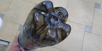

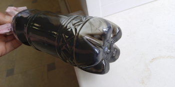

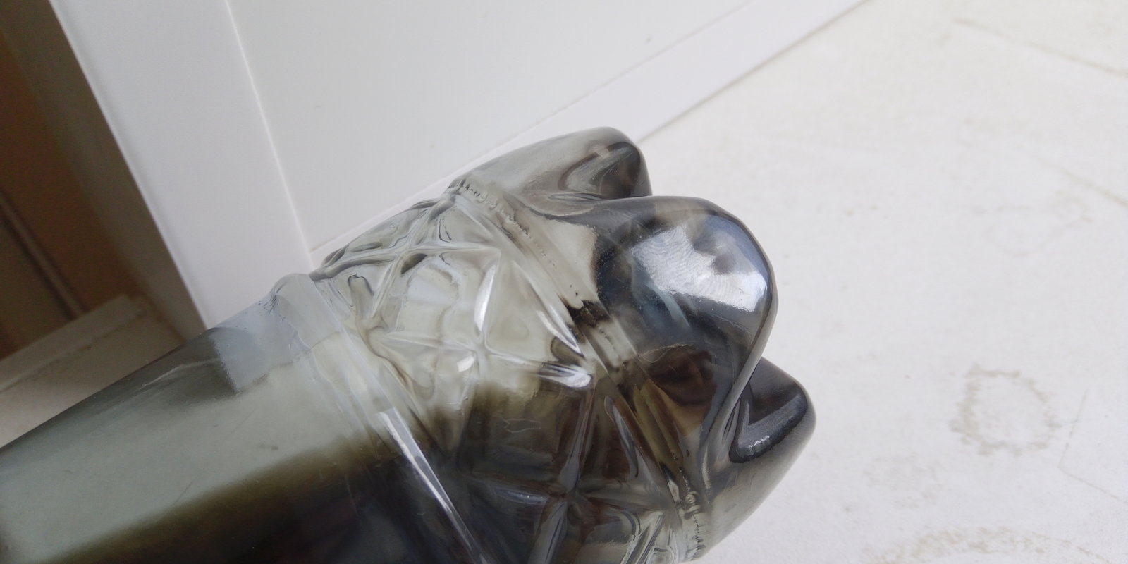

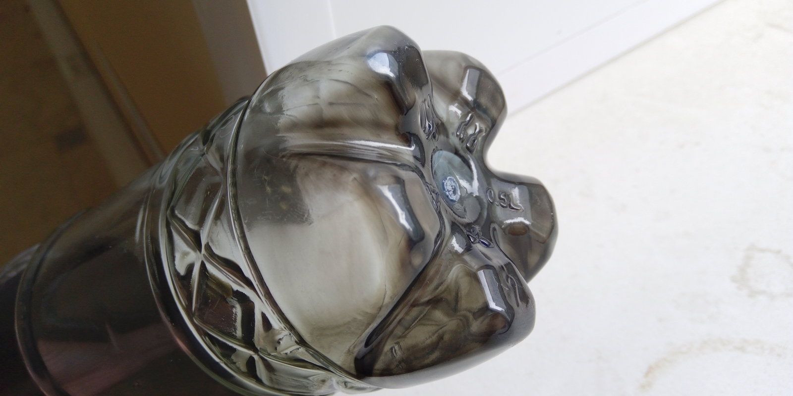

Skif_tlt 11 510 Опубликовано: 10 июля 2019 Поделиться Опубликовано: 10 июля 2019 50 минут назад, Евген 48 сказал: Приехал на работу, стоит бутылка с масло+нанокарбон 5 суток, осадок есть, общий цвет в объёме бутылки не поменялся, что там будет в картере одному .... известно Сфотай Ссылка на сообщение
Евген48 29 236 Опубликовано: 10 июля 2019 Автор Поделиться Опубликовано: 10 июля 2019 (изменено) 7 минут назад, Skif_tlt сказал: Сфотай п.с. ну это уже чуть меньше, т.к. уже переворачивал ёмкость. Изменено 10 июля 2019 пользователем Евген 48 2 Ссылка на сообщение
Skif_tlt 11 510 Опубликовано: 10 июля 2019 Поделиться Опубликовано: 10 июля 2019 Только что, Евген 48 сказал: 4 Ссылка на сообщение
yoshiida 479 Опубликовано: 10 июля 2019 Поделиться Опубликовано: 10 июля 2019 Наработался слой, теперь в этой бутылке масло никогда не окислится. Да и вообще бутылка стала вечная, правда только изнутри Ссылка на сообщение
Projector 7 425 Опубликовано: 10 июля 2019 Поделиться Опубликовано: 10 июля 2019 (изменено) То что осело это обычный графит , то что находиться во взвеси графен , акуратно перелить в другую бутылочку и можно использовать по назначению , осадок в утиль Изменено 10 июля 2019 пользователем Projector 1 Ссылка на сообщение
Skif_tlt 11 510 Опубликовано: 10 июля 2019 Поделиться Опубликовано: 10 июля 2019 10 минут назад, Projector сказал: То что осело это обычный графит , то что находиться во взвеси графен , акуратно перелить в другую бутылочку и можно использовать по назначению Да вы оптимист, себе зальёте? Ссылка на сообщение
