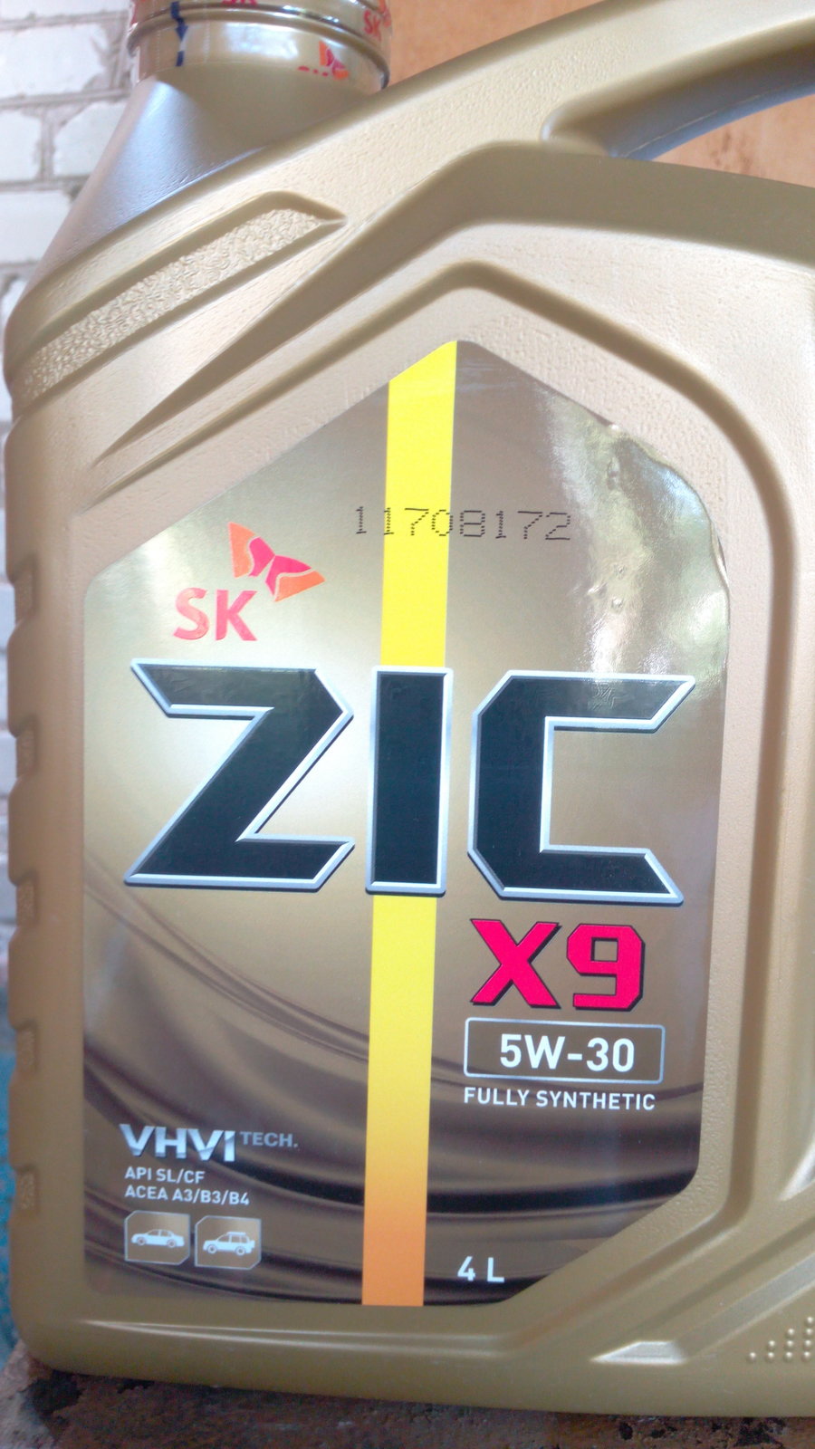

Сегодня взял в метро вот такое по вашим рекомендациям оно подходит больше чем другие присутствующие на прилавке  надеюсь что свои 5 тысяч отработает без вреда  для двигателя а больше и не надо
Цена за 10 литров 4580

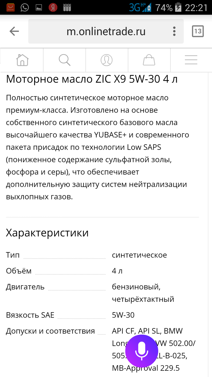

А почему не вот это масло выбрал из линейки ZIC, наиболее рекомендуемое по своим ФХП для этого движка?
7 часов назад, ValeRus сказал:
Спасибо только сегодня понял что взял не то выбирал именно это только там стояли ещё перемотаные пленкой вроде такое же 4+1  вот я и взял 2 упаковки но на этих канистрах не написано  что сделано в Германии хотя цена одна 460 р за литр
4 минуты назад, Mishkinia сказал:
Сейчас поеду променяю пока не поздно спасибо что вы в теме)))
