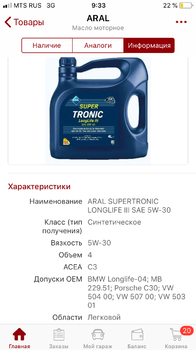

Спасибо большое.Мне не то чтоб не понравилось,просто много чего советовали,и в итоге не понял на чем остановиться.Сейчас залит idemitsu zepro euro spec 5/40,но почитал что от 40-турбина на наших движках подвывать будет,и это явно не есть хорошо.Старый хозяин ездил на масле Aral Super Tronic Longlife |||,за это масло не нашёл тут ничего.

А какое тогда надо масло для моего района?Старый хозяин лил Aral Supertronic Longlife |||,и до него тоже такое лили,но по допуску вроде не подходит,может я не то посмотрел ?А что скажете про Total Rubia Tir 9200 FE 5/30?
Вот такое масло подходит по допускам же?GLORYK выше писал про допуски

За Aral тоже не можете сказать,?дуиаю если юзали 2 владельца уже на этом масле дак тоже лить его и голову не забивать?на 5/40 действительно турбину слышно стало
Арал хорошее масло.малоподдедывпемое. рпзливаемое в Германии и имеющий Буковски GVO. ( Для тех кто понимает).по сути это внутри Кастрол . Который принадлежит BP.
1 минуту назад, Gloryk сказал:
Все понял,спасибо большое.Значит его буду лить,потому что все допуски что вы написали там есть.Жаль нет результатов экспертизы его.
А какие у вас допуски по инструкции производителя?
