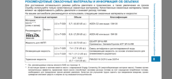

Stason.72 , ещё добавлю что производитель рекомендует из масел Shell (в карте смазок) для двигателей T-GDI  только 0w-30 ACEA A5/B5.

apologize C2 и выше там, А5/В5 это для 3.3 мотора
30 минут назад, Stason.72 сказал:
Stason.72 , да, в у Вас не много по другому. В карте смазок вот чуть иначе :
https://www.hyundai.ru/media/shell/Shell_karta_smazok_Hyundai_02.pdf
В таком случае Вам предложил бы ещё вот такой продукт :

apologize Спасибо, изучу что за зверь такой)
