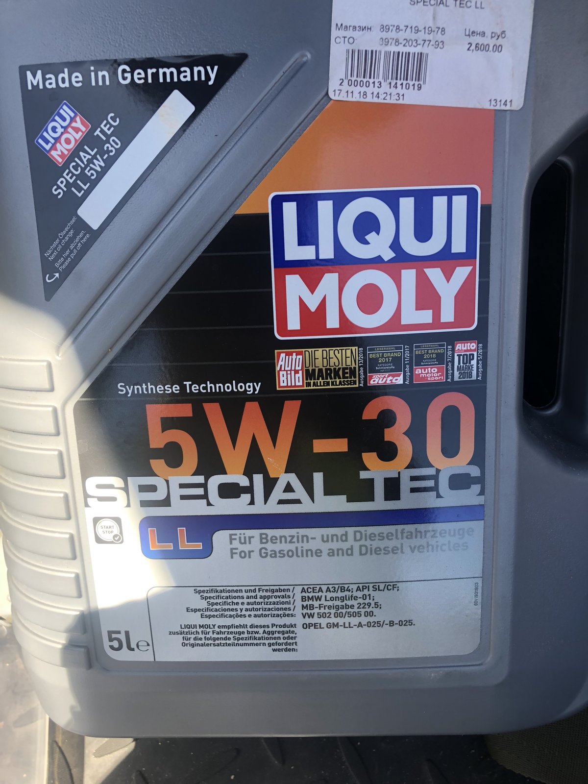

Теперь вопрос пользуюсь маслом
Liqui Moly SPECIAL TEC LL 5W-30
Уже больше года и тут мне говорят что я убиваю машину.Так ли это?
и если да то на какое масло перейти?

и чем аргументируют ?
4 минуты назад, ie51 сказал:
Что такое масло не подходит к сажевому фильтру!
1 минуту назад, Александр1994 сказал:
И они правы - вы сокращаете срок жизни DPF. Вам нужны масла класса ACEA C3 и Dexos2.

Ну если вы настаиваете на липкой моли, то это TopTec 4200 или 4600
4 минуты назад, Александр1994 сказал:
И подскажите чем это черевато?
заменой/вырезанием DPF значительно раньше типового пробега в 250-300 ткм, на примерно 120-150, более частой заменой клапана EGR

А если не моли.Какие еще есть варианты?
Таких масел огромное количество на любой вкус/цвет/кошелек.
Мне лично импонирует Lukoil Claritech и S-Oil 7 Gold

И зачем в двигатель common rail (сделанного на базе двигателя Fiat 1.9JTD) столь зольное масло?
1 минуту назад, apologize сказал:
При покупке авто прошлый владелиц оставил это масло,вот и продолжал его лить

Так де выбирать 5w 30?
5 минут назад, Александр1994 сказал:
да ваше масло 5W-30 станадрта Dexos2 или ACEA C3, а так же близких к ним - MB 229.51/52, BMW LL-04
Так же возможно лучший вариант по цене/качеству для крыма ZIC X7 LS 10W-30

Всё зависит от суммы (бюджета) которую готовы выложить за масло.

Мдаа, зольность 1.15 убивает ваш common rail с dpf, а 0.8 спасает, золы прям камаз в этом 229.5:DD Понарасскажите людям ужасов.
44 минуты назад, ie51 сказал:
Это только слова... А EGR фиолетово на то, что вы сыпите, a3 или с3.
