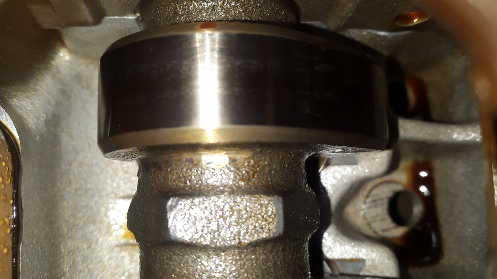

Так выглядит сквозь заливную горловину кусочек распредвала
