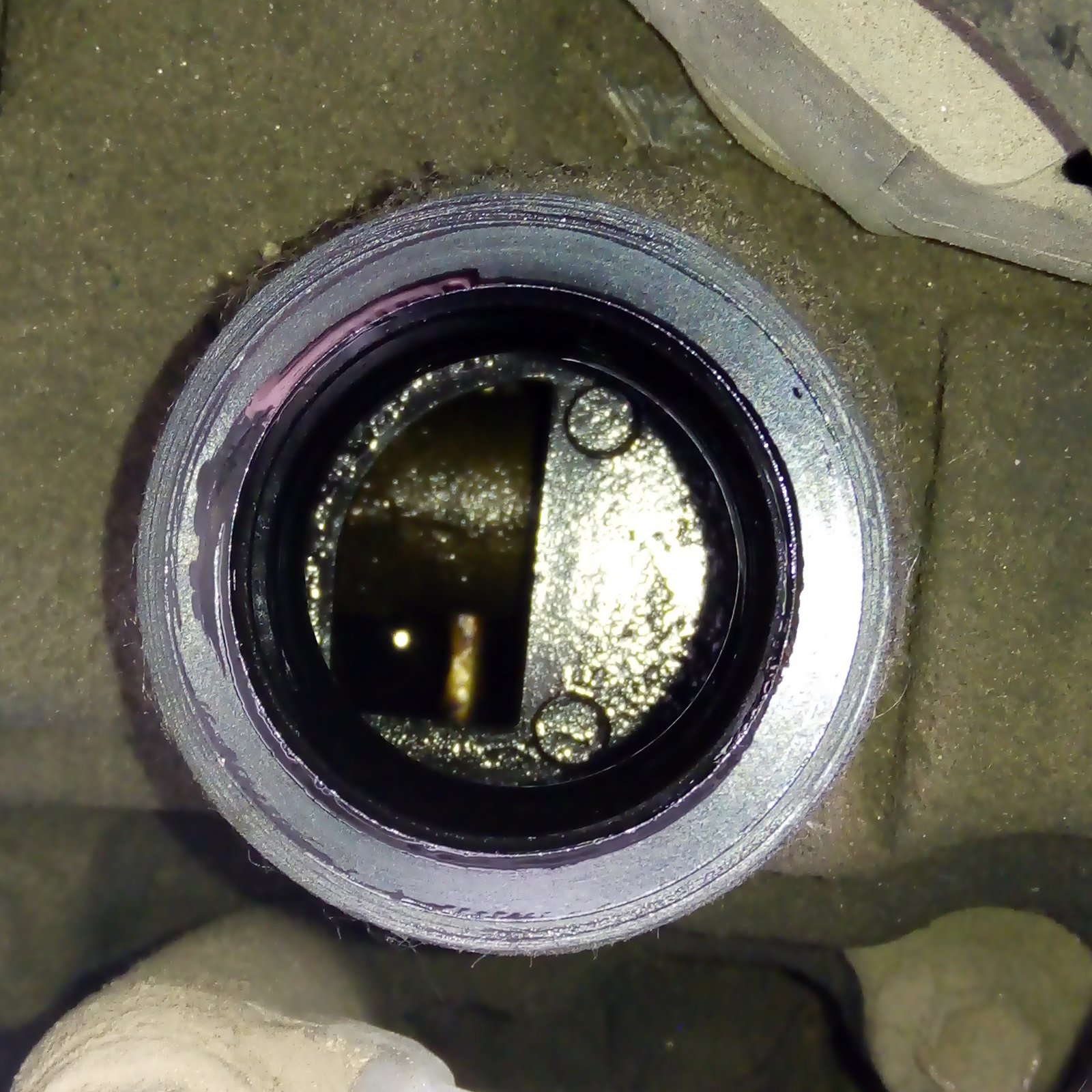

5. Несколько фото "из горловины" - во вложении.
