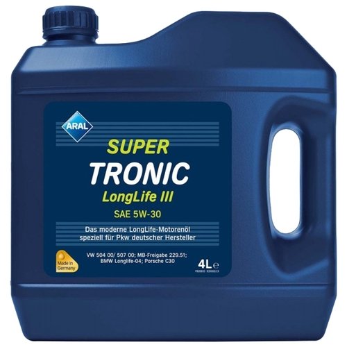

shpil Да сложно всё))
Остаётся чистый немец
SuperTronic LongLife III 5W-30
https://oelluxx24.de/download/produktinformationen-4995-supertronic-longlife-iii-5w-30.pdf
Арал.... Да где ж, я эту экзотику брать буду)))
