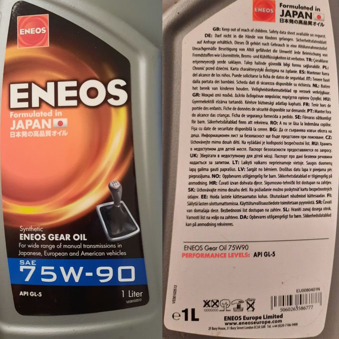

Судя по этикетке, Энеос в первую очередь рекомендует масло для МКПП и потом уже для гипоидных передач. Дата разлива март 22-го года.

у меня в железной банке такое -
Выходит что оно другое.
https://japansparecenter.gr/eneos-gear-oil-75w90-api-gl-5-1-lt-eu0080401n?manufacturer_id=6468
На офф сайте там только пластик с оранжевой этикеткой, у нас в магазах есть ещё пластик с другой этикеткой, что это такое вообще??
10 минут назад, Aike сказал:

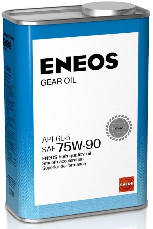

Да, ж/б другое. Корейский Мичанг от ИП. Бюджетный продукт. Им в основном и торгуют. Есть еще азиатский и американский варианты, но у нас их нет.
Изменено пользователем SL1
золотой пластик чей? может это Азия??
