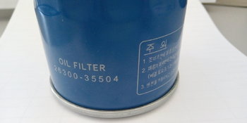

Евген48 27 131 Опубликовано: 4 июня 2019 Поделиться Опубликовано: 4 июня 2019 Не нашёл такую тему, а нашёл вот такого нашенского заказчика, который размещает заказы в различных странах, думаю, что 99% в Китае, взял вот такой вот фильтр на распил. Сайтик фирмы https://avers-parts.ru/ Радует заявление на сайте, ню ню Качество оригинала 100% соответствие требованиям качества оригинальных запчастей. Артикул для оригинального корейского фильтра 2630035504, был выбран фирмой совсем уж бесхитростный, ну а зачем заморачиваться, просто добавим две букавки и получаем 2630035504AV. На самом фильтре вообще никакого упоминания о данном бренде, за то один сплошной МАНН ориджинал, это вообще законно Пара фоток, потом дополню распилом. п.с. цена детская, 100р. вес - 279гр. 1 Цитата Ссылка на сообщение Поделиться на других сайтах
SL1 3 952 Опубликовано: 4 июня 2019 Поделиться Опубликовано: 4 июня 2019 А на самом фильтре надписи по Корейски? 0 Цитата Ссылка на сообщение Поделиться на других сайтах

Евген48 27 131 Опубликовано: 4 июня 2019 Автор Поделиться Опубликовано: 4 июня 2019 23 минуты назад, SL1 сказал: А на самом фильтре надписи по Корейски? Да хз, разберёшь, справа Аверс. 0 Цитата Ссылка на сообщение Поделиться на других сайтах
SL1 3 952 Опубликовано: 4 июня 2019 Поделиться Опубликовано: 4 июня 2019 Копия вплоть до надписей по-корейски. 0 Цитата Ссылка на сообщение Поделиться на других сайтах

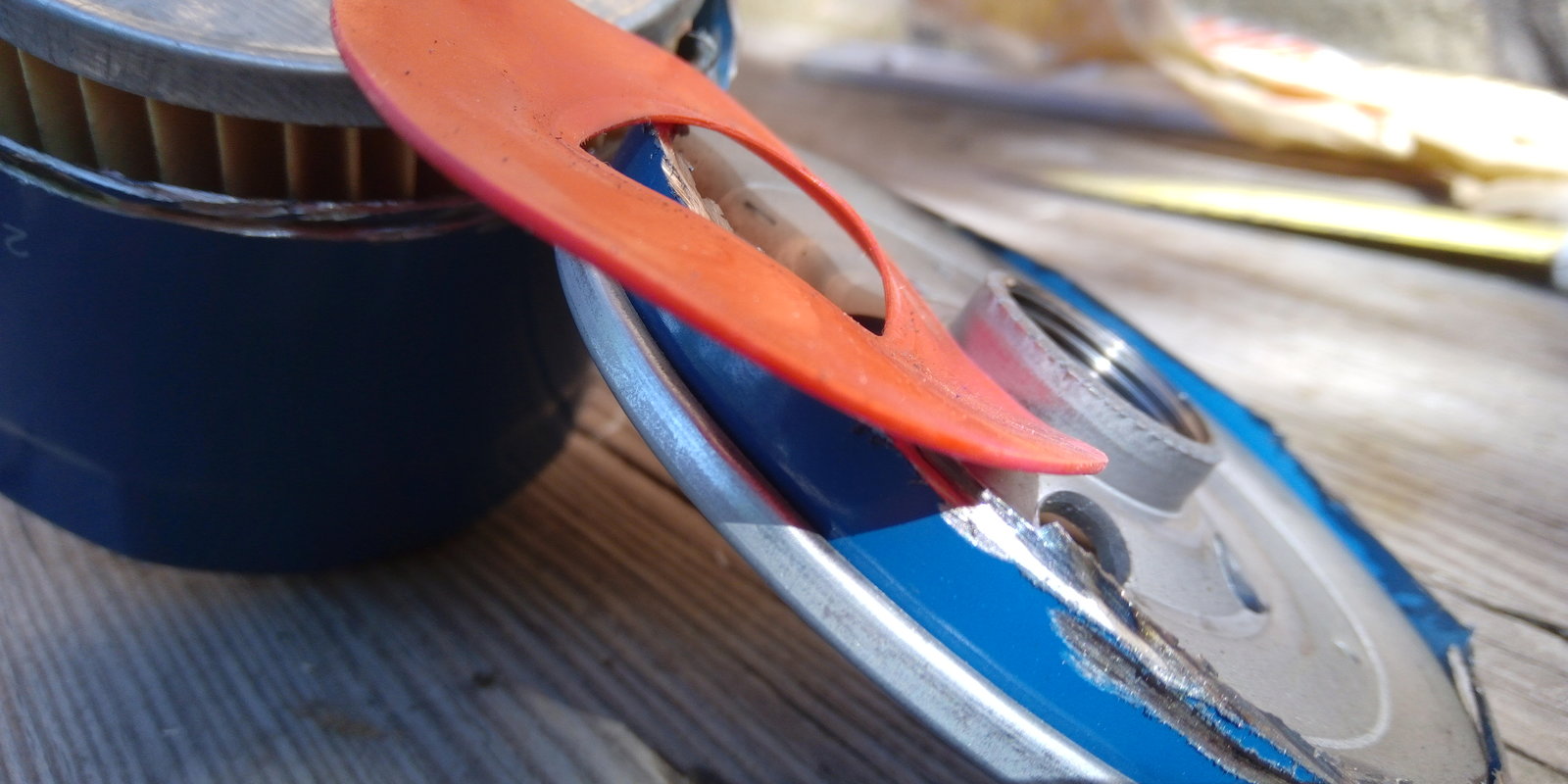

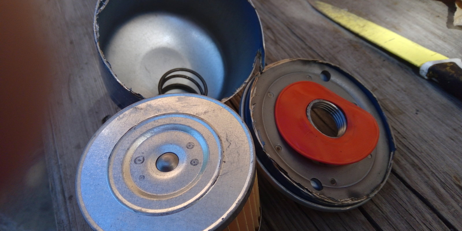

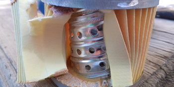

Евген48 27 131 Опубликовано: 7 июня 2019 Автор Поделиться Опубликовано: 7 июня 2019 (изменено) Самый ошуительный фильтр на сегодня, такого .овна я ещё не видел Это и фильтром назвать нельзя. Резинка какой то лепесток После вскрытия увидел, что штора ФЭ просто отходит и спокойно её отогнул (всё на фото). Перепускной какая то кнопочка, открывается от малейшего дуновения. ФЭ неоднородный, вся штора отошла от катушки за 20с., герметик вообще не держит, крошится. Площадь ФЭ - 530кв.см. Короче, это самое днище, которое может быть, никогда не берите такой фильтр, даже на промывку. п.с. чуть позже возьму на распил для другого авто, а то вдруг окажется норм, а я тут хайп развёл Сегодня замерил давление открытия клапана - 0,6-0,7 бар Изменено 16 июня 2019 пользователем Евген 48 4 Цитата Ссылка на сообщение Поделиться на других сайтах
