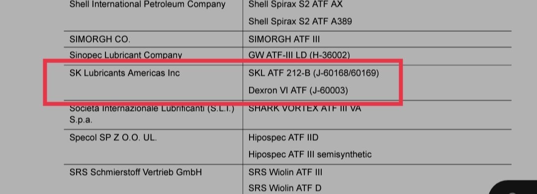

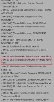

21 апреля 20224 г 5 часов назад, Max99 сказал: А можно данные на источник инфы ? Вот ответ из официального Тесла сервиса Варшава We are using the SK LUBRICANTS AMERICAS ATF 212-B, the manufacturer’s PN is 768278. S pozdravem | Best regards Jakub Olšák Parts Advisor V Oblouku 727, 252 43, Průhonice, Česká republika Не можно. Это пост 3-летней давности, я могу лишь дать ссылку на это: Что касается SK LUBRICANTS (алсо ZIC) AMERICAS ATF 212-B. Оно имеет GM-овские лицензии J-60168/60169 и совместимо с Dexron-VI J-60003. По данным номерам лицензий видно, что они из официального списка GM DEXRON-VI License Holders, и соответствуют: Отсюда можно сделать вывод, что фактически любой Dexron 6 из GM списка может удовлетворить взыскательного Тесло-юзера. Изменено 21 апреля 20224 г пользователем fareastwood
