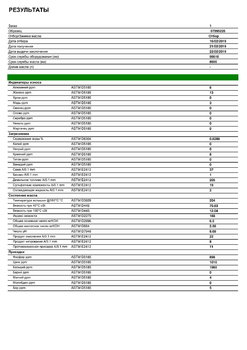

Масло:  Q8 Formula VX Long Life 5W-30
Автомобиль: VW Amarok 2.0 (CNFB), 140 л.с., МКПП, 4 х 4 part timer, 2014 г.
Установлены:  нет
Общий пробег на одометре: 98610 км на момент взятия пробы.
Пробег на масле: 8600 км
Моточасы: неизвестно
Израсходованное топливо:  749 л.
Доливки масла: не доливал, уровень
Присутствие отложений в двигателе ДО: нет.
Присутствие отложений в двигателе ПОСЛЕ: так же и осталось.
Автозапуск по времени: нет
Наличие чип-тюнинга: нет.
ГРМ: ремень ГРМ
Предпусковые подогревы: не использовал
Период эксплуатации: сентябрь 2018- февраль 2019 (температуры от +16 гр. до -17 гр.)
Срок эксплуатации: 5,5 месяцев
Топливо:  Дизель, Лукойл
Режимы: город с пробками - 60% + трасса - 30% + легкое бездорожье - 10%.
Фильтр масляный: Mahle
Фильтр воздушный: Filtron
Марка антифриза: Оригинал
Объем заливаемого масла: 7 литр.
Отбор масла: через масляный щуп специальным насосом в чистую бутылку 0,25 л.
Отбор масла проходил с горячего или холодного двигателя?: с горячего двигателя.
Что было до этого масла: Q8 Formula VX Long Life 5W-30,
Замена масла каждые 10 000 км.
90010-98610км - это анализируемое масло
Промывка промывочным маслом: не делаю - в картере остался не сливаемый остаток старого масла.
Присадки:  на пробеге 20 000 км добавлен ArmActiv auto Engine.

Golfoman Ого, снимают спектр без настроек сглаживания - это редкость :)
Содержание воды в норме (хоть и несколько выходит из области определённой в методе D6304) - в этом плане могли бы дать результаты воды по E2412.
Ну а так говорить в целом не о чем, масло отработало свое не плохо, еще могло бы работать, вязкость не сильно упала (по E2412 оценить попадание топлива нельзя) но вспышка низковатая.

Orlovich но ведь понятно, что по АСТМ 4739 будет другой результат, более правильный.
Ну что, по износу прямо прекрасно. Дизель за 8600км дал 13ppm железа всего и 5 алюминия.
Сажа 37 попугаев - скорее всего не много, но сажа есть.
Очень понравилось что вязкость стоит у этого VW 504/507, как была так и осталась.
pH = 6.2 еще живая.
Щелочное ASTM D 2896 конечно не информативно, но если учесть что это дизель вряд ли оно и ASTM D 4739 сильно упадет.
Кислотное число не выросло еще значительно.
Окисление как у свежего почти +1-2...
Нитрация +2-3 - все это мелочи, масло не убито.
Общий вывод  можно спокойно менять через 10 тыс км и это будет еще преждевременный бережный интервал. Ну если машина на долго. А так и 15 000км можно...

Все зависит исключительно от подхода, если взять мануалы на Газопоршневое оборудование то там будет прописан D2896 (и может быть где-то мелким шрифтом или в тексте будет упоминаться и тест D4739 как дополнительный, у ряда производителей дизельных движков будет аналогичная ситуация.
Дополнительно, производители ГСМ паспортизуют D2896 следовательно по логике проводя входной контроль нужно, совершенно точно, делать титрование по D2896, а потом и мониторинг (ибо не логично проводить дополнительный тест только из-за расхождений в результатах, экономика душит - реально душит) - тут работает эта логика.
И опять же встает вопрос оценки показателя щелочного числа - как именно понять, что оно слишком низко упало, сходу могу назвать несколько вариантов:
1. падение на стабильную величину относительно свежего (на 2-3 единицы) - минус подхода: масла бывают разные с очень маленьким щелочным (до 5) или с огромным (долее 100);
2. падение на долю (50% скажем) - минус подхода так же:  масла с низким щелочным или с огромным;
3. падение TBN ниже TAN - минус подхода: масла с TBN до 2 и выбор метода D2896 и D4739.
Любой метод имеет право на жизнь, вопрос в интерпретации результата.

Не ну если говорить про данный конкретный пример, то тут все равно каким методом делать, даже если другой метод покажет на 3 единицы ниже, то все рано анализ будет хороший.
главную роль здесь сыграло малосернистое ДТ как обычно сейчас у дизелей в анализах. :) Каким методом не смотри, согласен, анализ не покажет существенной просадки щелочного.
