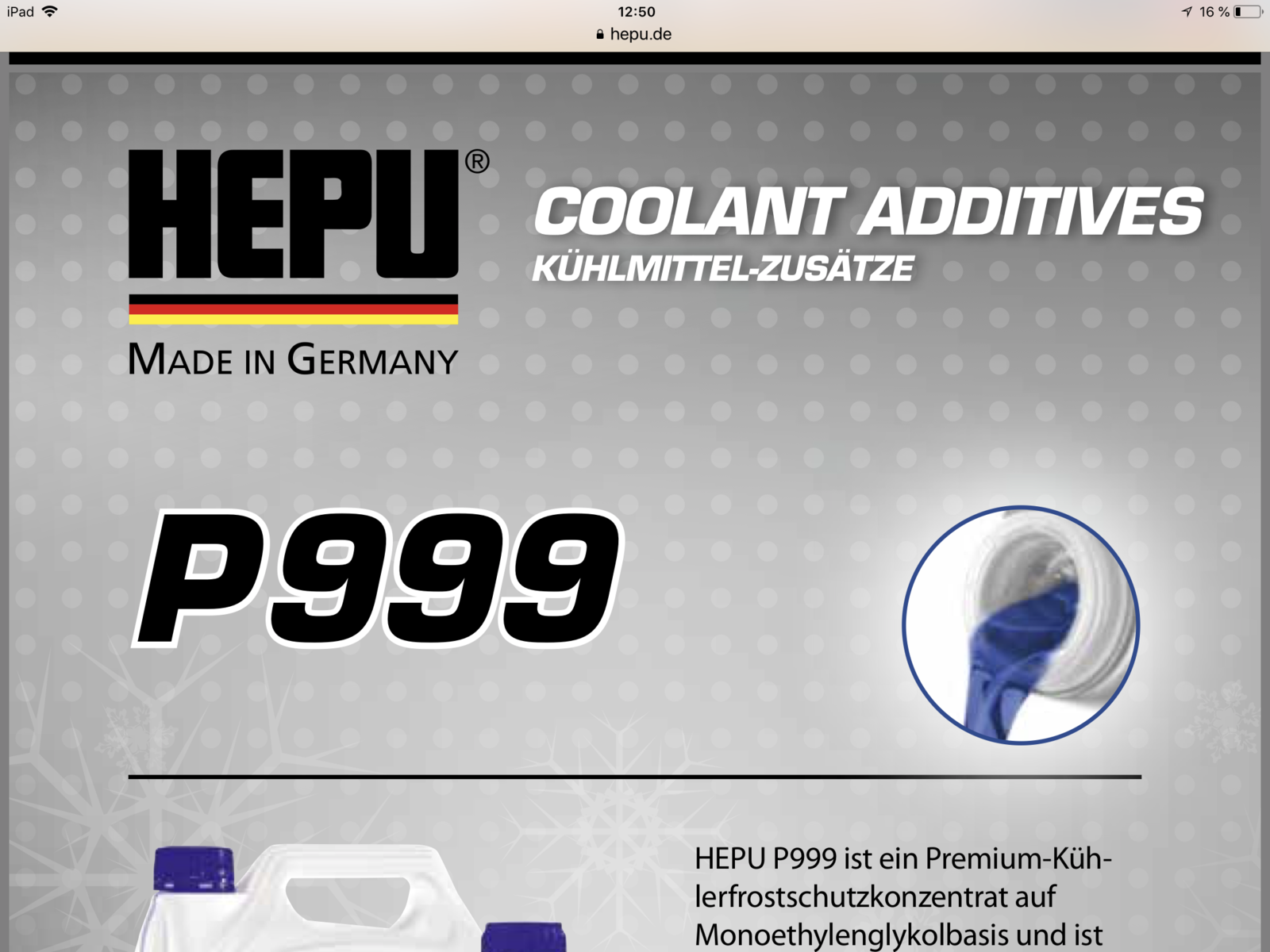

Не понимаю о чем вы. На оф. сайте он обозначен именно так. Это концентрат в 1,5 л банкес синей крышечкой.

А как вы выяснили? Не на оф. Сайте, не на банке об этом записей нет.
HEPU P999 ist ein Premium-Küh-lerfrostschutzkonzentrat auf Monoethylenglykolbasis und ist nitrit-, amin- sowie phosphat-frei.
Когда такой список перечисления, обычно указывает на то, какой элемент в составе есть. Которого нет в списке. Так же они заявляют допуск или соответствие G11 - что тянет за собой необходимость использования в составе силикатов. а так информации толком нету, сайт полная шляпа. Я бы даже не стал смотреть в его сторону.
Я вас понял, спасибо. Но пока вопрос для меня открыт...Не могу понять одного, если есть японский сертификат JIS K 2234, который бы вроде подразумевает использование в их двигателях бессиликатные антифризы???
