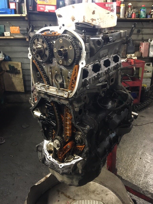

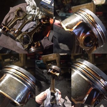

audi a5 2.0TFSI на тюнинге 185000км Мобил есп 5-30
Audi A5 мотор 2.0tfsi (211лс)) пробег 185 000км
С 73000(замена поршневой)  заливалось есп формула 5/30, интервал замены 7000км (до 180-190м/ч)

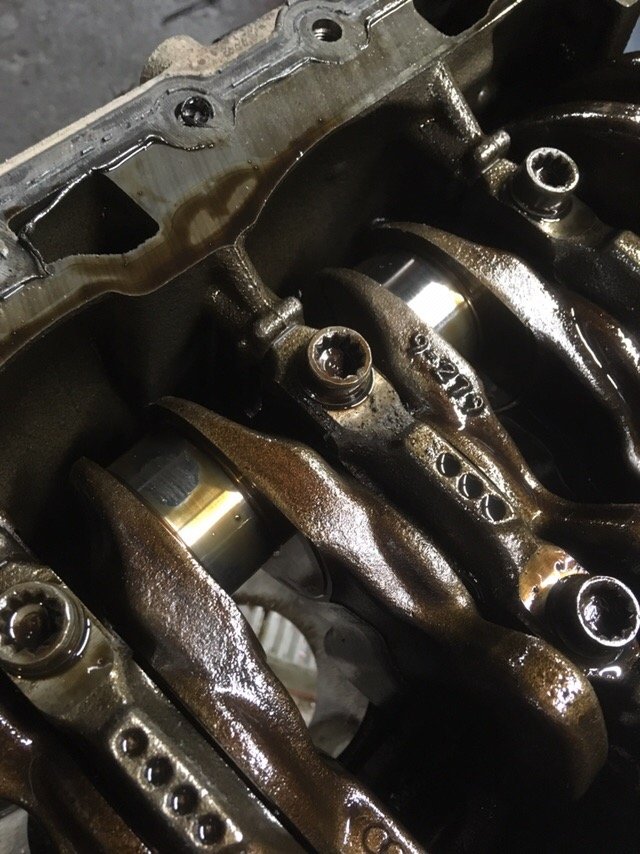

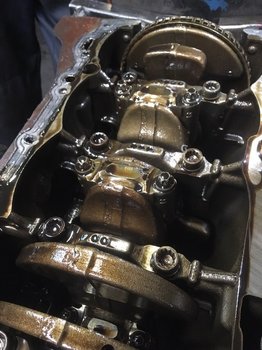

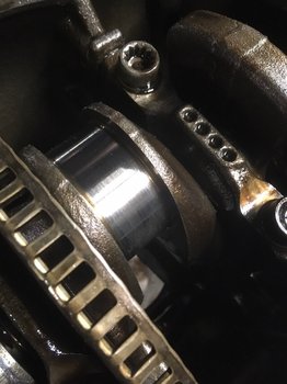

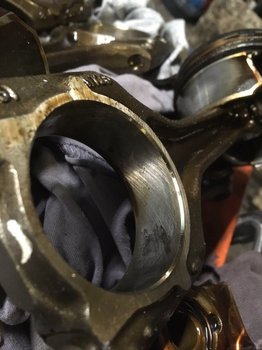

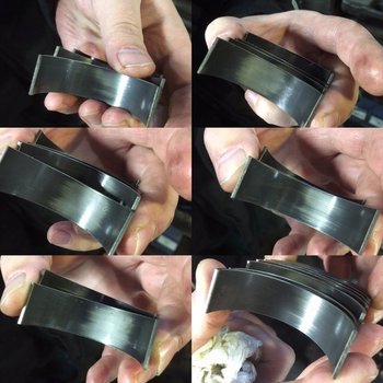

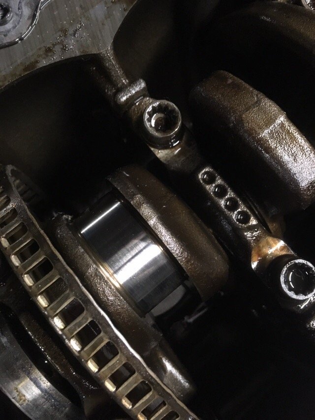

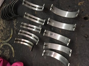

Мотор по дефектовке в отличном состоянии. Колено, ГБЦ, Блок в заводском номинале. Смущают вкладыши шатунные. На какое масло перейти для сохранения ресурса?

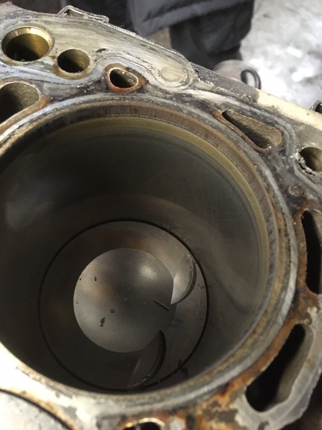

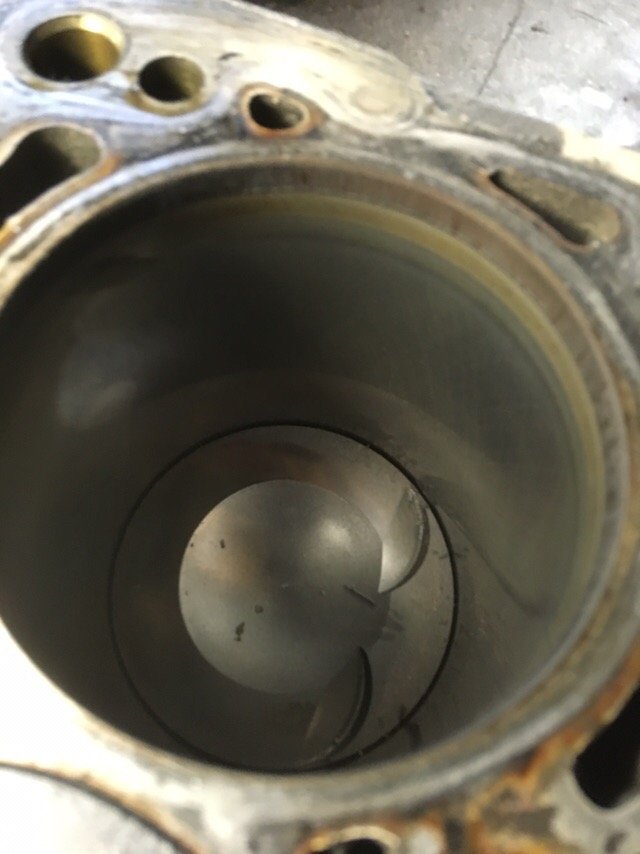

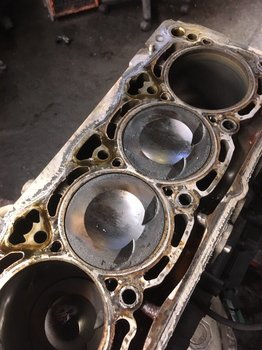

ЗЫ на мобиле после замены поршней, расход масла около 300-400гр от замены, до замены (весь пробег). Чем вызвана такая закоксовоность колец, не известно, возможно промывка форсунок винсом
Изменено пользователем bubanka
дополнил

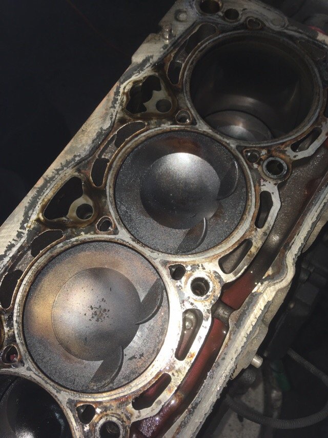

Что то кольца маслосъемные не очень чистенько выглядят. Возможно масло побольше поджирает, но форсы льют топливо и поэтому расход не так заметен - тогда понятно и откуда нагар на поршнях при таком небольшой расходе масла.

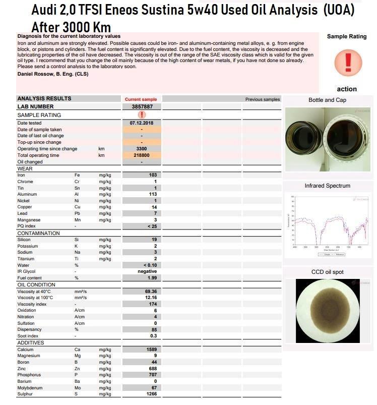

Думаю вам надо просто сделать 2 анализа - на дорогом Amsoil,   и на более дешёвом Шелл, Мобил, Лукойл (что нибудь на пакете VW 502/05, MB 229.5) и сравнить.
В любом случае будет полезно сделать хотя бы какой то анализ, чтоб проверить не поливает ли масло бензом.
А вообще сюда какое нибудь масло с большим количеством эстеров проситься, может кольца почище будут.

По запаху и топливным коррекциям, бензина нет в масле. По крайне мере на вид.
Кольца, да удивили. Но при жрущем моторе, поршни будут в значительно более худшем виде.
5 минут назад, bubanka сказал:
Ну в любом случае при такой сильной форсировке топливо должно хорошо поливать, хотя бы даже что б детон гасить.
И чтоб запах был - там должно быть его реально много.
Если на тачке дубасят постоянно - лёгкие фракции быстро испаряются, а тяжёлые остаются - они пахнут не как бензин по идее.
Топливные коррекции разве могут как то показать бенз в масле?
Это всё в теории.
А по факту да, если реально столько масла кушает на такой пробег - очень даже хорошо.
Но нагар как то всё же смущает..многовато его для расхода масла.
Датчик температуры масла есть? какие самые высокие значения показывает?
Probeg - 220 000
29 минут назад, Ramzis3 сказал:
Probeg - 220 000
Мда..жесть. Можно отнести в рубрику интересные анализы. Тут на фото износ, и по анализу видно что износ.
Изменено пользователем KotKamelot
А мне кажется, там топлива в масле много. % так 8-9, и реальный жор масла, конечно, выше.
У этого мотора есть же форсунки масляные для охлаждения поршней? Если есть, по фото они же явно не справляются - поршни хронически перегреты. Ставить более производительные, менять маслонасос на более производительный (если еще не сделано), ну и я бы сел на такое:
А может даже и на 15-50 летом.
Изменено пользователем CHiCHo
В 23.02.2019 в 18:38, CHiCHo сказал:
Что говорит о перегреве поршней?
ivansskif
Отложения на них повсюду.
Речь не об азбучном адовом перегреве, когда задиры во весь рост.
