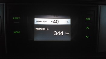

Ну если климат позволяет вам зимовать на пятерках, тогда, как сказал шеф (Торкон), ваш выбор - Кастрол с допуском А5. На севере бывает холодно. Прадик в -40 ещё показывает температуру, а в -47 не верит, что такое бывает.
1 минуту назад, and2949 сказал:
у нас редко за -30 переваливает, если такое случается, то машину в гараж ставлю...

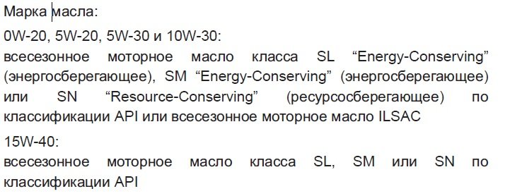

Продавец Воздуха Тойота рекомендует на этот мотор только такой вариант.
1GR-FE.thumb.jpg.ecde9467b0f3e0cc7a1a3a8d2cf76ca9.jpg2032036167_1GR-FE2.thumb.jpg.1d12f7cbc1d332fcff902cf0acf718b2.jpg
Если есть мнение, что в Тойота ничего не понимают про свои моторы - тогда пройти мимо.

10 часов назад, Legion777 сказал:
0в20 рекомендуют, в основном, из экологических соображений, а что связано с экологией идет в ущерб механизмам...
1 час назад, Продавец Воздуха сказал:
0в20 рекомендуют в ущерб механизмам
Вы не первый, кто это "знает". Поэтому и было сказано:
12 часов назад, Legion777 сказал:
Так что ничего нового из разряда "Вася на кухне сказал и научил".
