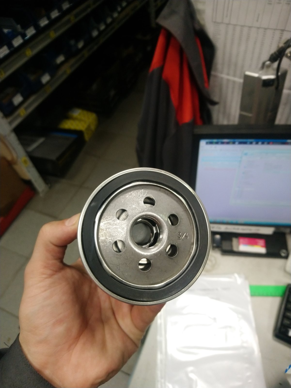

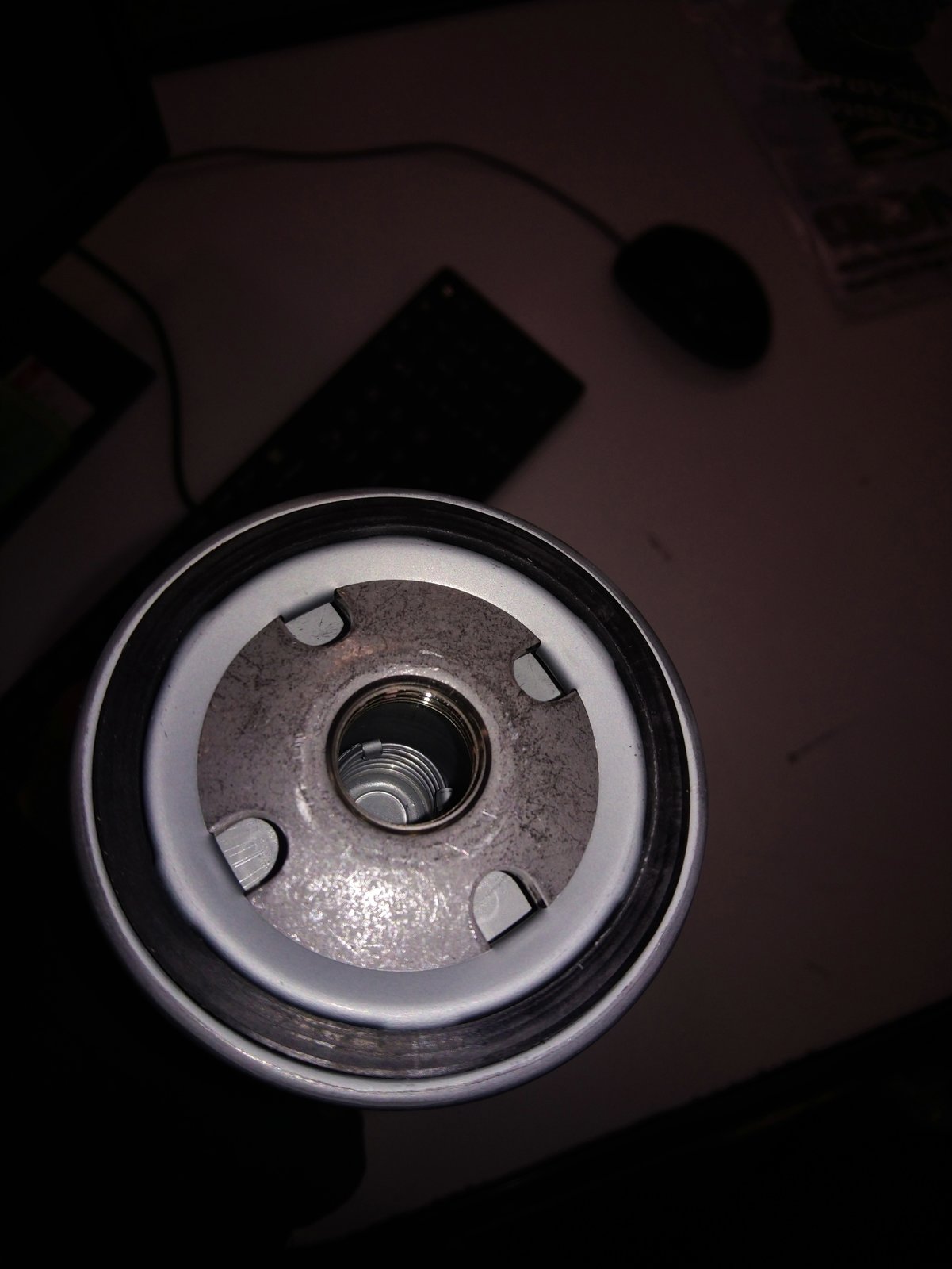

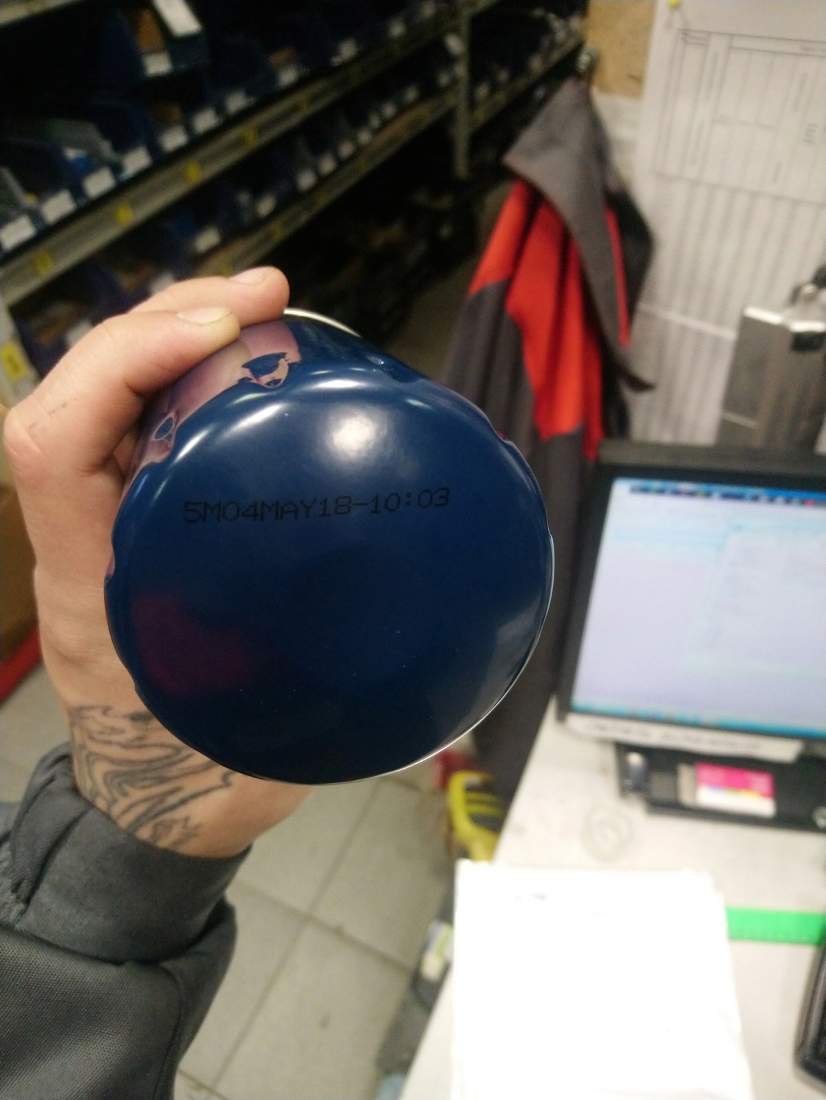

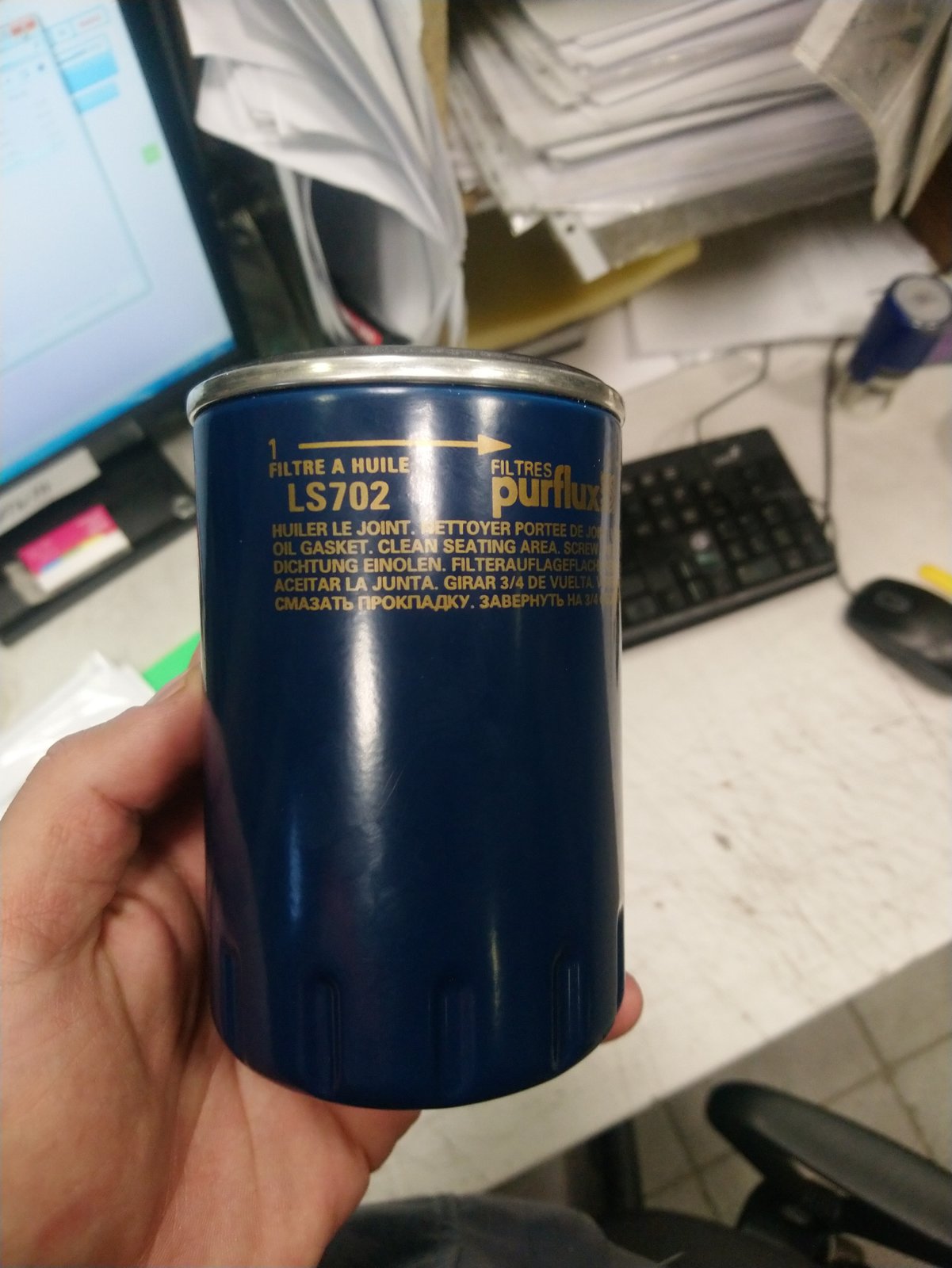

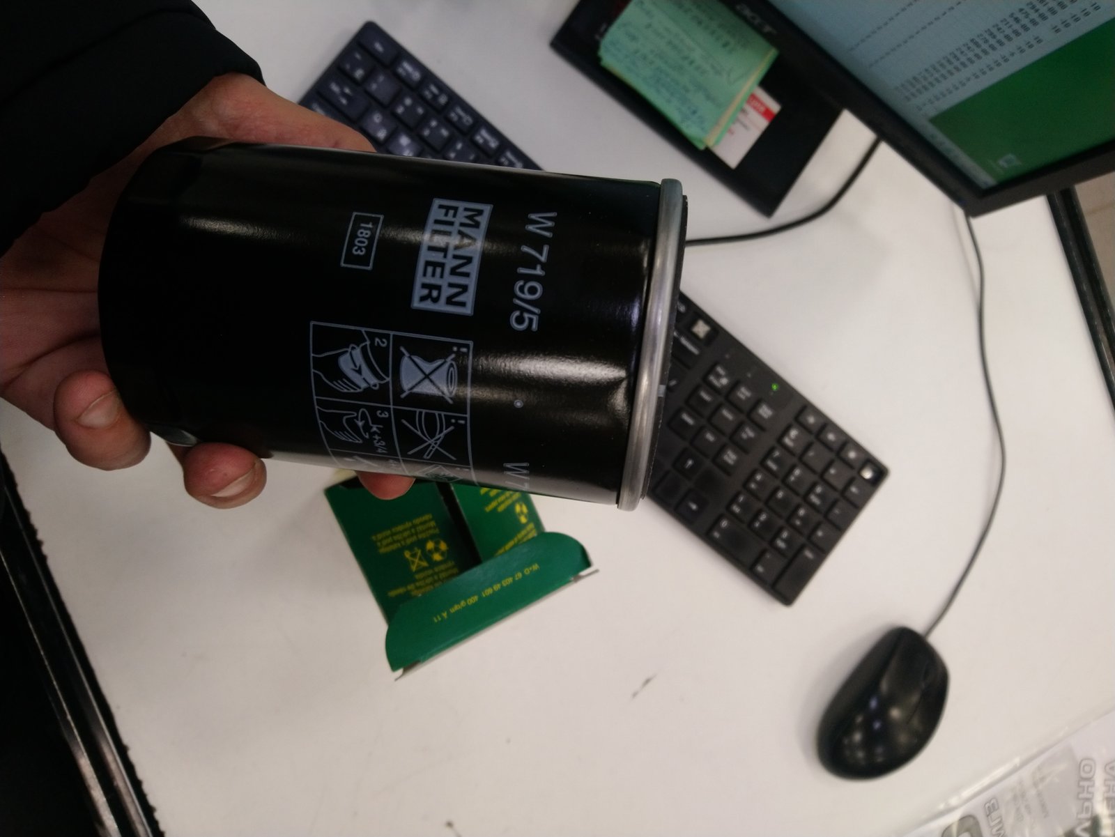

Всём доброго дня! Хотел бы уточнить подлинность фильтра, если кто сталкивался с оным. Дело в том, что он "дуется" в обе стороны через центральное отверстие...
Изменено пользователем Serrj
На сколько я вижу по фото, он без обратного(антидренажного) клапана, поэтому и дуется в обе стороны.
1 час назад, Andrey_74 сказал:
На MANN 719/5 тоже его не видно, однако работает только в одну сторону
30 минут назад, Serrj сказал:
Как это не видно, когда прекрасно видно.
В 15.02.2019 в 17:45, Andrey_74 сказал:
В каком месте, уточните пожалуйста? На сколько я понимаю, антидренажный клапан выполнен в виде широкого резинового кольца находящегося за впускными отверстиями
