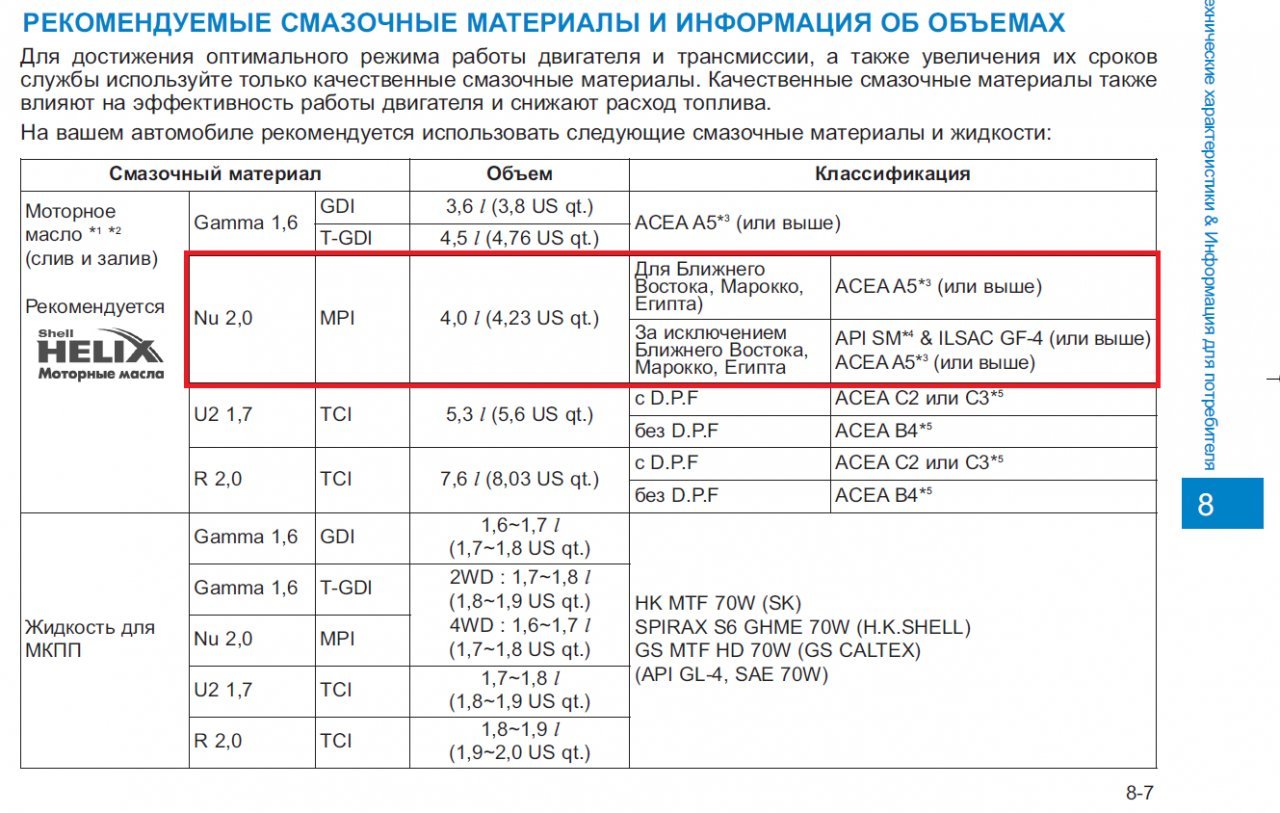

Евгений_kz У меня аналогичный Туссан. В мануале написано что для России подойдут масла 5W20, 5W30   API SM & ILSAC GF-4 (или выше), ACEA A5 (или выше).
5W30 тоже подходят, не только 5W20.
