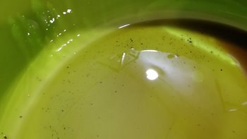

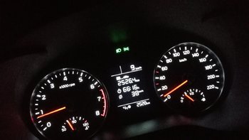

Слил заводское масло на Рио 2018г после 2500км, 66 моточасов
Всем привет. Сделал небольшой эксперимент наверное.
Хотел увидеть нужно ли после обкатки менять масло , как я и думал необходимо!

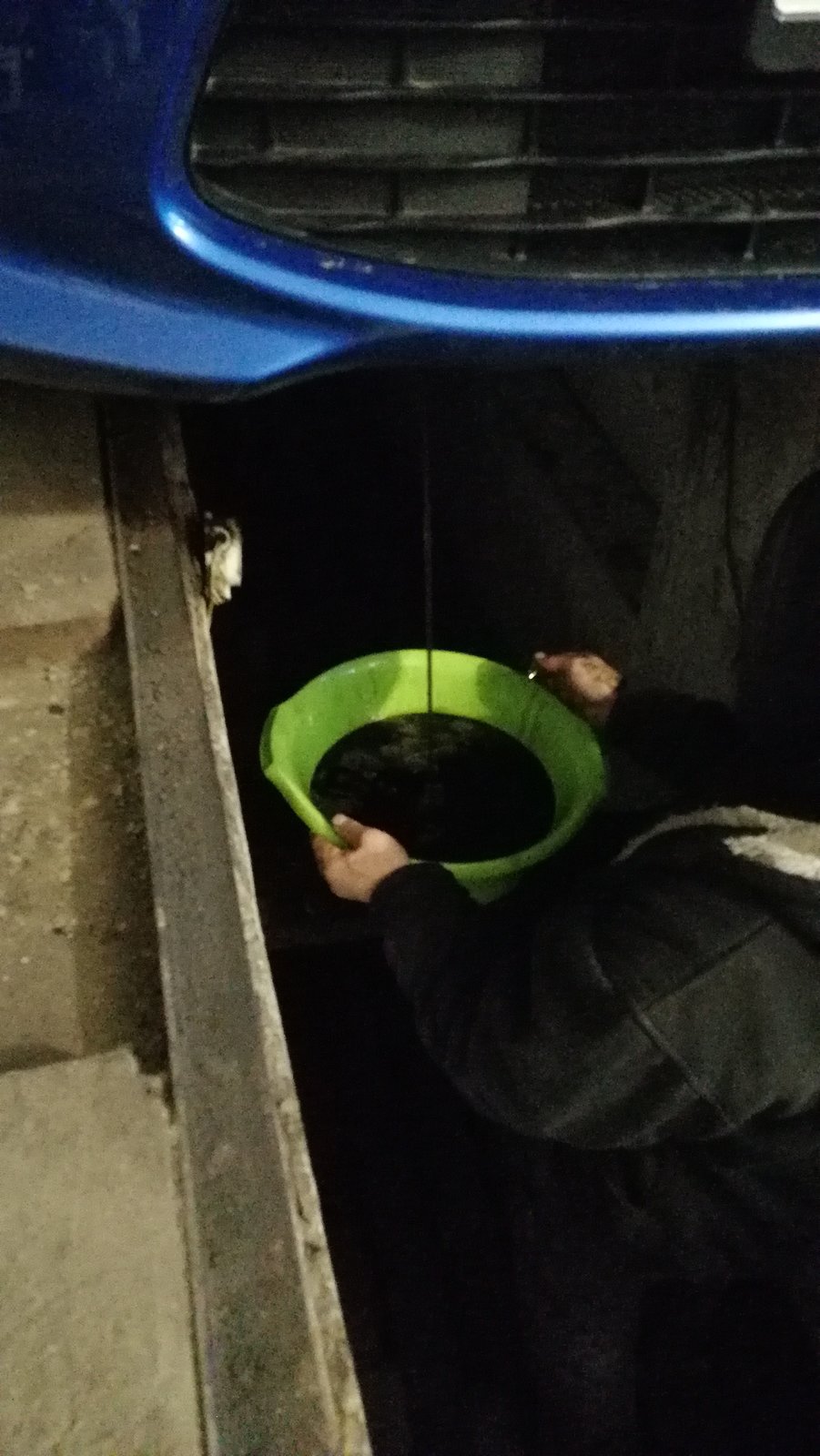

Что я делал, слили через пробку поддона масло заводское в чистый тазик откачали остатки с помощью шприца, залил микс масел из остатков и закрутил пробку с магнитом масума ,проехал на миксе 10 км примерно.
Слили микс в тот же тазик, откачали остатки и я погрузил тут пробку масума на нитке.
Результаты на пробке и в тазике можно увидеть!
Я конечно понимаю что в шприце могло что-то остаться после предыдущих замен но точно не столько!
Кия рио 2018г , пробег больше половины по трассе.
Надеюсь кто-то еще сделает на этом движке подобный опыт с новым шприцом !

Чего развели то балаган, нормальный мотор. :) Я думаю они все так притираются... если купить новую машину и слить после 2500км масло, там продукты притирки будут. В анализе мы сто раз видели мелкие частицы, здесь мы видим крупные. Еще раз доказывает что не надо на заводском масле по 10 тыс км ездить, лучше его сменить после 2 тыс км. Что Warlord999 и сделал :)  (страшного конечно ничего не будет маслоприемная сетка остановит крупные куски - но все таки...).
