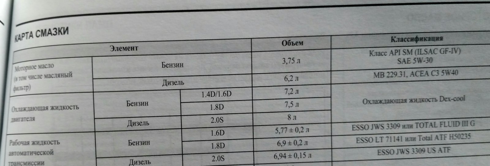

Вот инструкцию от 2010 года сфоткал, пишут типа можно а3b3 а дальше пишут что добавлять можно только по литру а3b3 бред какой то
Наша Мурзилка вообще полный бред

доверяем мануалу, пока нечем подтвердить дружелюбность низковязких под эти движки, но в мануале 2008г. только исльсак4
apologize вы о чём вообще ?! Термос открывается при 86 гр. Температуру выше 95 градусов не видел , в лютую жару и с кондеем
ss333 во во , и как илсак5 может навредить ?
7 минут назад, DRON 33 сказал:
имхо может связано с первыми версиями мануалов для двигателей корейской сборки 2007г:pardon:
