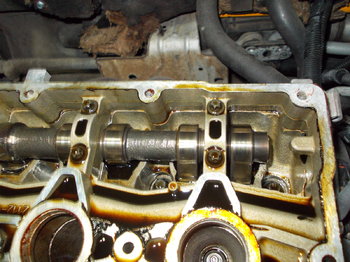

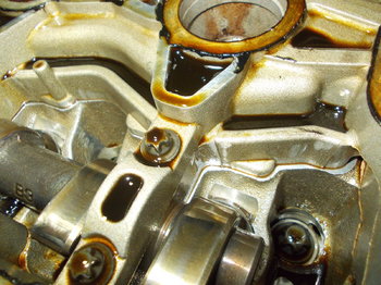

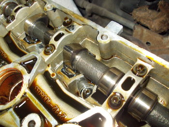

машина с салона .
 0-50 тыс
Castrol Magnatec 5W-40
меж интервальная замена  10 тыс
50 - 90 тыс
Shell Helix Ultra 5W-40
90-130 тыс
 Mobil 1 Peak Life 5W-50
меж интервальная замена  8 тыс
желтый оттенок легко пальцем стираеться
