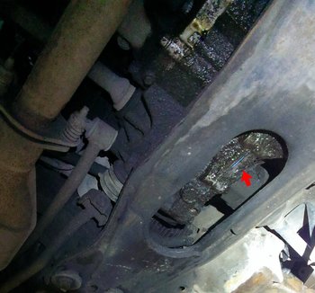

Тоже об этом думал но боюсь что ко всему шву доступа нет. Вот так это выглядит. Синий шов течет. Я так понимаю он идет по всей окружности, а доступна только маленькая часть снизу.
Точно течь именно там,  а не выше?!
Не знаю,  уместно ли.  Как сделал бы я: открытил бы пыльник(или защита),  полностью,  где это возможно протер бы с применением сначала бензином,  затем водой с фэйри.  Дальше,  не ставя пыльник ездить пару дней,  и затем уже глядеть,  где именно течёт.
Просто это место-самая нижняя точка коробки,  а есть места выше, где тоже видны подтеки. Сальник коленвала не подтекает случаем?
