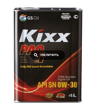

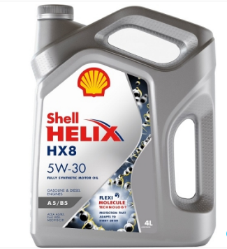

Мой выбор между 3 фирмами масел - liqui moly, shell и  Kixx. Не хочу возносить споры о том чьё масло лучше, хочется услышать мнение какое из них подоёдт под мой мотор лучше.
Ликви 5w30, kixx 0w30 или shell 5W-30
Заранее всем спасибо:)

Ликви - есть у знакомого оригинал по хорошей цене
шелл - льют у местного дилера в бехи + цена
кихх - отзывы, упаковка))
