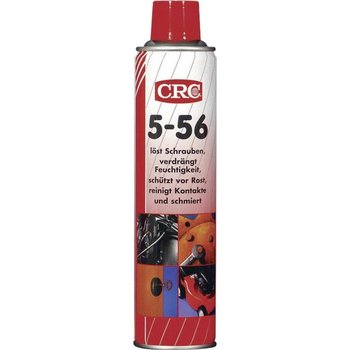

CRC 5-56
try76543
CRC 5-56
Многофункциональная смазка с высокими смазывающими и проникающими свойствами.
10003 - CRC 5-56 100mL
10014 - CRC 5-56 200mL
30330 - CRC 5-56 300mL
10039 - CRC 5-56 400mL
10052 - CRC 5-56 5L
Поделитесь опытом применения, смотрел отзывы, говорят, например универсальная смазка CRC 5-56, например, лучше проникает и смазывает чем широко разрекламированная WD 40. Может кто имеет опыт применения других продуктов данной фирмы.
Господин Ларсен прородитель WD 40 , 5-56 усовершенствовал , запах убрал , двойной клапан , мусор не притягивает как wd 40 в местах контакта
Фирма серьёзная , дилеры никудышные
Я использую,  как проникающая смазка вполне себе,  может чуть лучше wd-40 действует, в общем нареканий нет. А так продуктами этой фирмы пользовался, ничего плохого сказать не могу. Довольно неплохой середнячок за вменяемые деньги. В рознице только почти не найти.
Да в рознице нет, покупаю через интернет, типа автодок.  Мне понравилось, убирает скрип и смазывает, на мой взгляд, лучше проникновение и смазывание  чем у аналогов.

Ну да.
Да,нашел. Бьется в емексе. Надо попробовать будет
Лучше WD-40. Окислы с контактов очищает лучше всего что видел и как Вдшка не испаряется в никуда спустя несколько дней, т.к. в 5-56 ещё масло добавили в состав. Но зато нафталином пахнет :DD
Камрады, вот эту хренотень CRC 5-56 мне влили на ТО под пыльники тормозных цилиндров(. Стоит переделывать и вливать что-то нормальное или это тоже подойдет? Переживаю...

Да, стоит! В случае открытого узла или просто брызнуть для очистки на голый поршень эта штука испарилась бы, а так, между уплотнениями, может бяку сделать, минеральное масло с растворителем в составе. Если пыльники разбухли, то предъявить претензию. Вопрос сколько влили, но жизнь пыльников укоротили.

Спасибо! Прыскали аж наружу полилось(( подскажите , что можно сейчас влить туда качественное?
Вот это мне залили под пыльники, может это отличается от обзорной темы ?
https://crcrussia.ru/katalog/crc-5-56/

Она одна, есть еще с тефлоном. См. смазки в другой теме.
