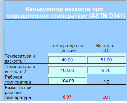

Я тут калькулятором вязкости побаловался.
Mobil ESP LV 0w30 исходя из типичных параметров имеет вязкость КВ100=9,7 ИВ=180, т.о. КВ40=51
При температуре 104С вязкость будет равна 8,97
101577515_ESPLV0w-30.thumb.png.d2d0b32def1e1486848c747ad544484b.png  https://www.widman.biz/English/Calculators/Operational.html
Но! Теоретически теплоотвод более жидкого масла лучше. Просто интересна была бы пиковая температура масла Mobil ESPx2 0W20 в таком же режиме... а там можно было бы прикинуть и вязкость!
