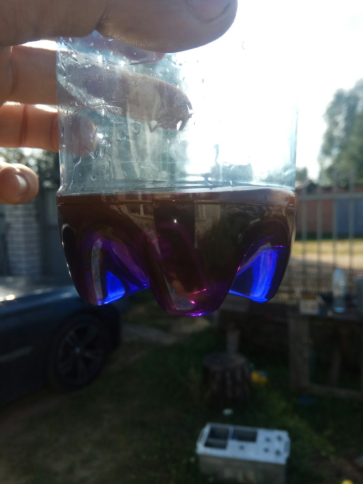

пока побаловался тем что было
он же но с бромтимолом

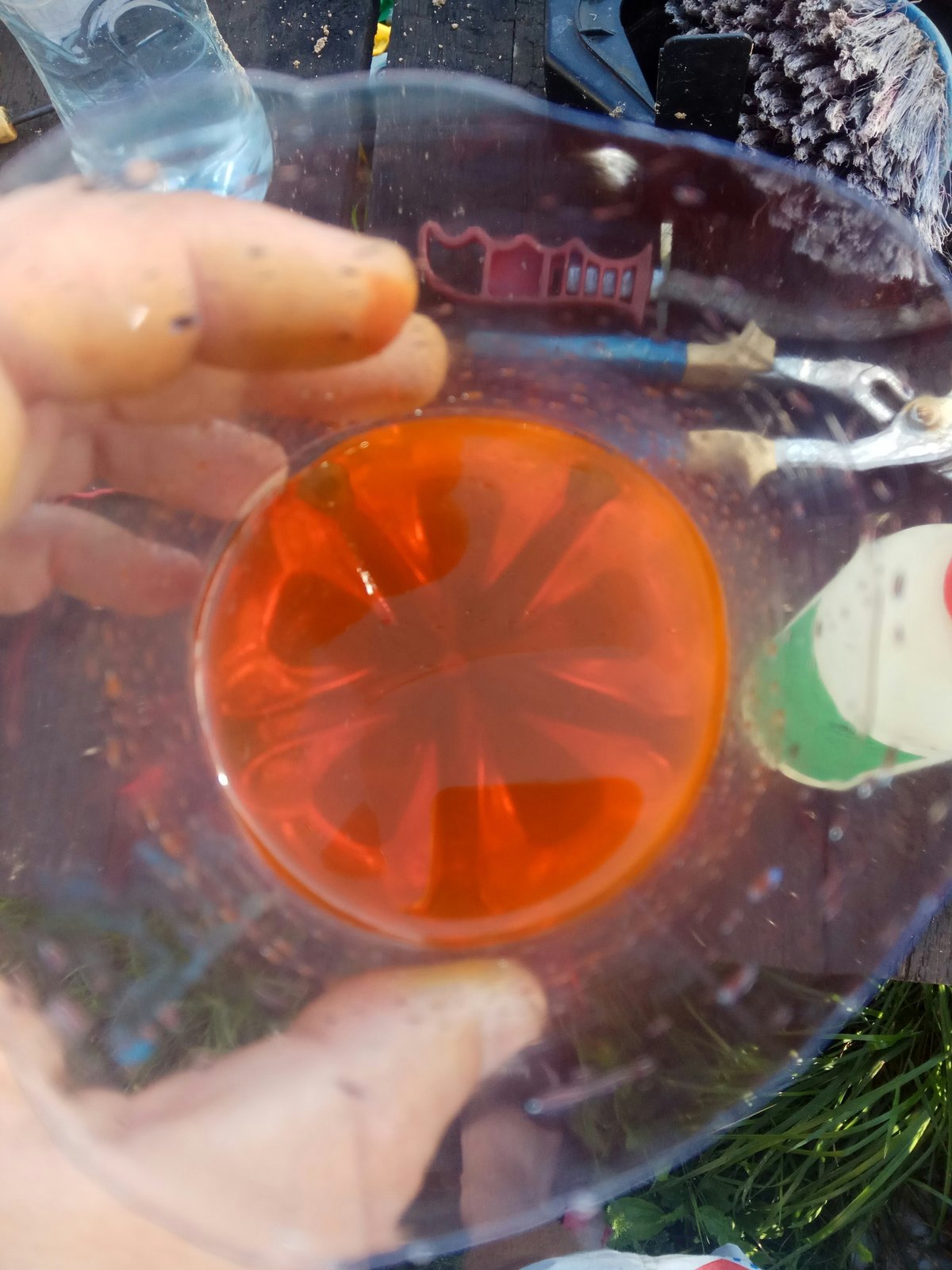

а это уже с добавкой азотной кислоты
18 часов назад, fonserg сказал:
цвет как у нас :)
