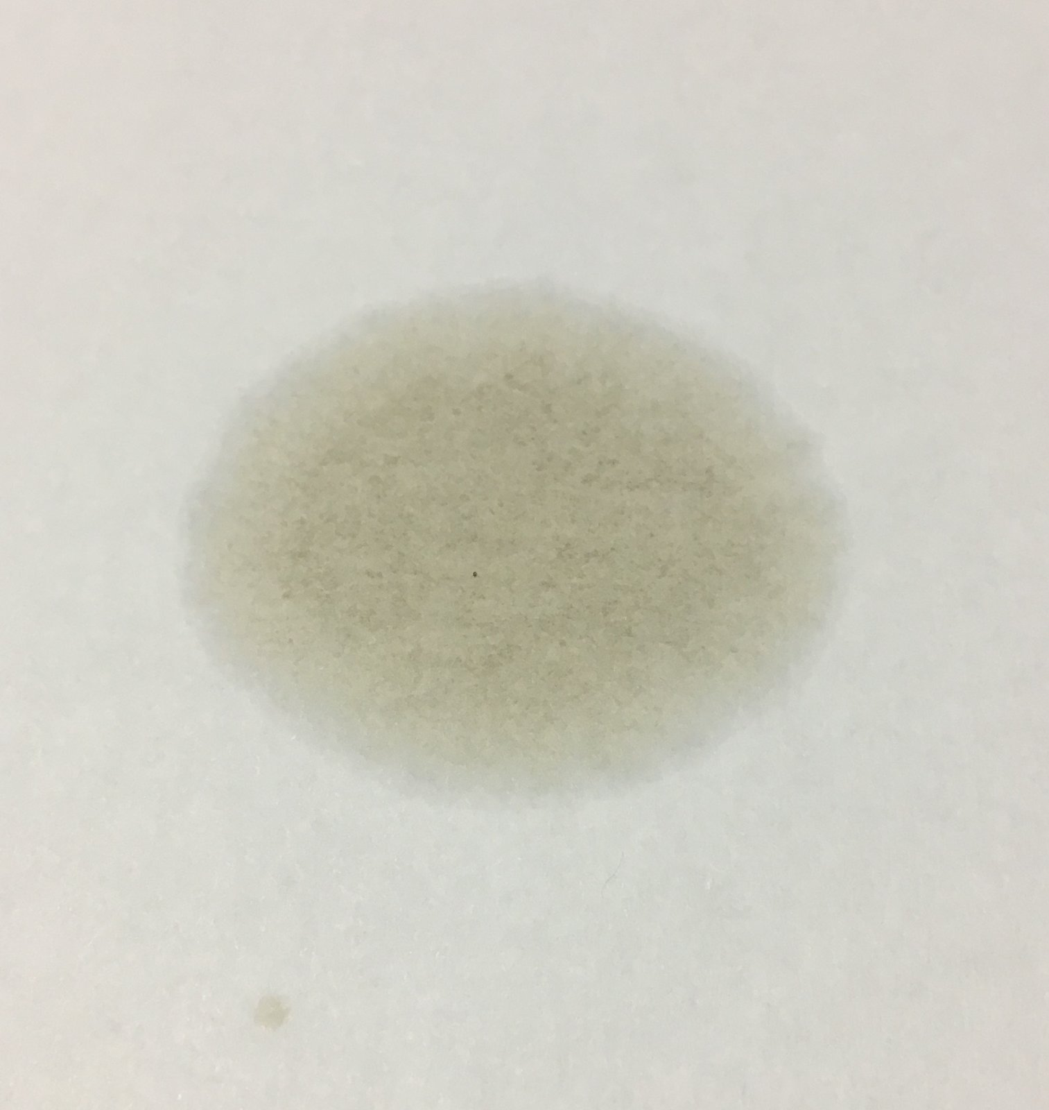

TOTAL QUARTZ 9000 FUTURE 0W-20 на MAZDA CX-5
1.Моторное масло TOTAL Quartz 9000 Future GF-5 SAE 0W-20
2.MAZDA CX-5 (2016 г.в.) 2,5 skyactiv
3.Общий пробег (23602 км.)
4.Общий пробег на масле на момент взятия пробы (1190 км. 100% город)
5.Сезон эксплуатации масла (Июль)
6.Мотачасы (49 м/ч)
7.Израсходовано топлива ( 127,3 л)
8.Проба взята после поездки по городу, сушилась 24ч. при комнатной температуре дома.
9.Объем залитого масла 4,5 л.

Хотелось бы узнать ваше мнение?
И вот опять...... skyactiv   пробег всего 49 м/ч  а ядра у масла уже нет, походу его и не было....
1 час назад, batov_071 сказал:
это плохо? пора менять?
1 час назад, ЛУКА сказал:
Да нет, менять рано. Ездить, наблюдать. Сама капля светлая и соответствует пробегу. А то, что нет ядра, видимо это особенность Вашего двигателя. Но мотор нагруженный, я бы более 200 м/ч ездить не стал бы.
6 часов назад, batov_071 сказал:
Возможно... но думаю, что скорее дело в вязкости - 20-ка!
7 часов назад, ЛУКА сказал:
пора менять?
Нет, конечно, масло свежее ещё - и по сути и по фото на просвет.
Еще забыл написать перед сменой масла использовал промывку Liqui Moly Oilsystem Spulung Light. До этой смены масла использовал оригинальное  Mazda Original Oil Supra 0W20. Масло TOTAL Quartz 9000 Future GF-5 SAE 0W-20 решил попробовать ради эксперимента. Буду наблюдать и делать капельные пробы через 1000 км.
Что-то Лука куда-то потерялся со своими ежетысячными отчетами.
На счёт эксперимента, то думаю тут и экспериментировать смысла нет, а промывать и тем более смысла не было, основываясь на факте, что TOTAL производит масло для MAZDA, уверен, что TOTAL QUARTZ 9000 FUTURE GF5 0W-20 и есть MAZDA SUPRA 0w-20 которое разливается с одной Бочки в разные канистры.
Изменено пользователем mfirsov
Я у себя за 75 накатанных тысяч на аналогичном двигателе никогда ядер в капельных тестах не видел ни на Idemitsu, ни на Shell (сугубо 0w-20). Даже с перекатом до 10-11 тысяч.
