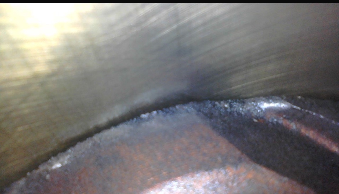

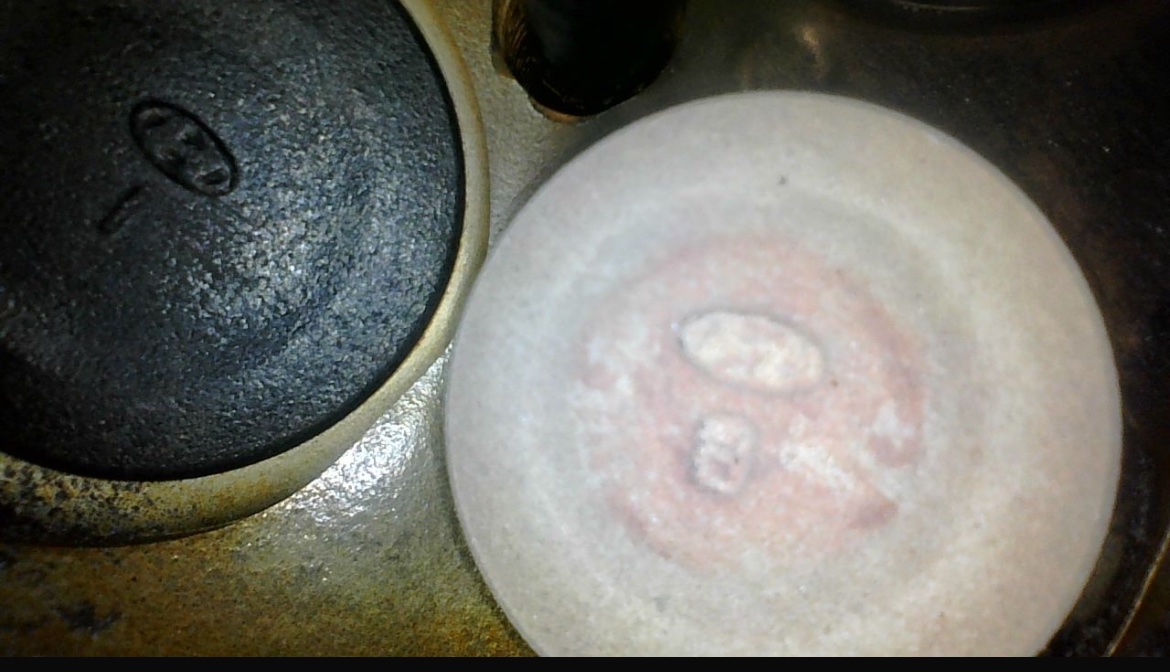

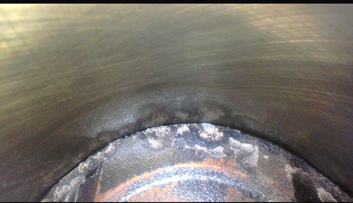

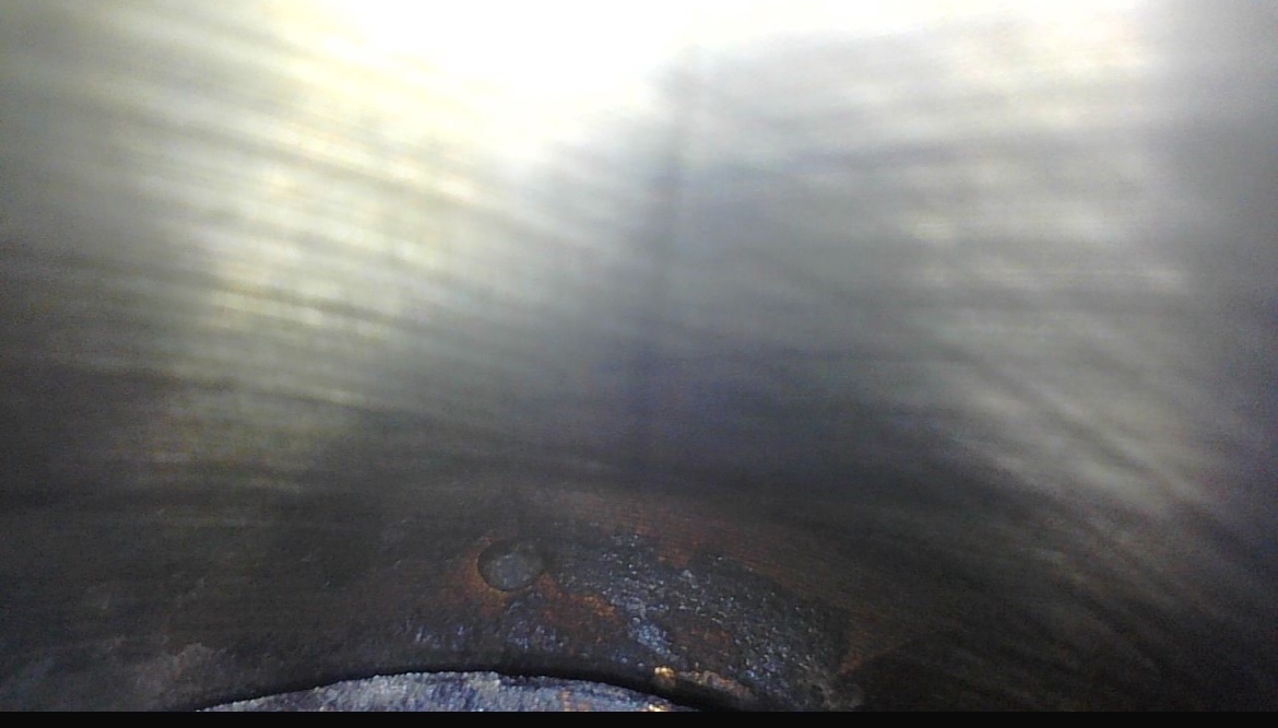

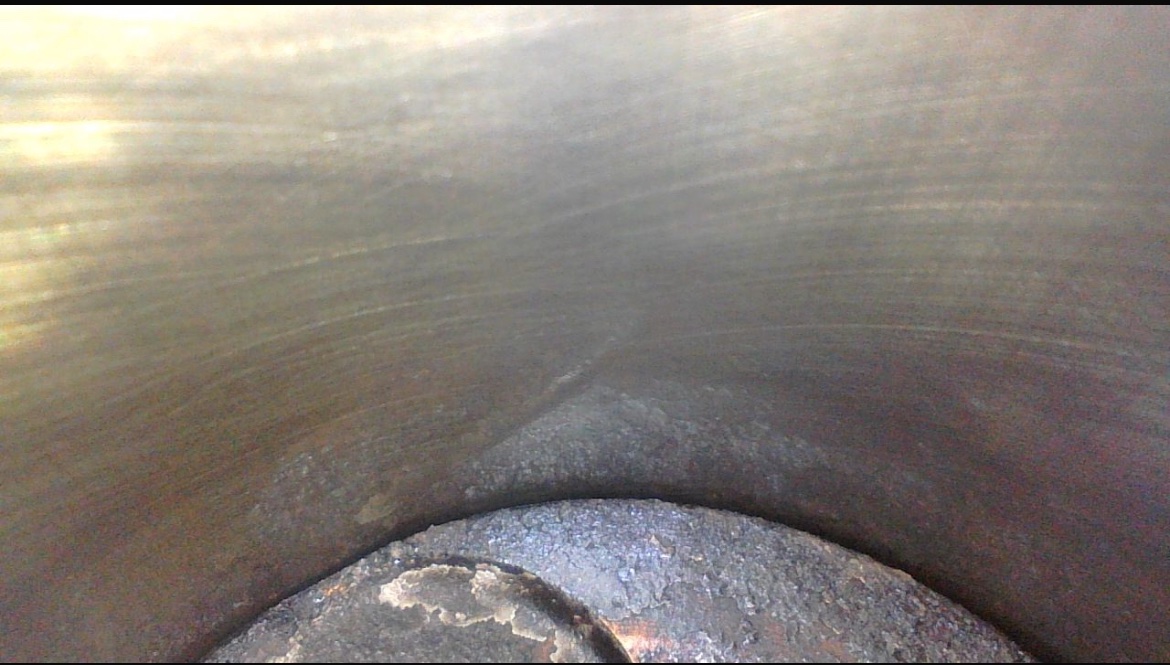

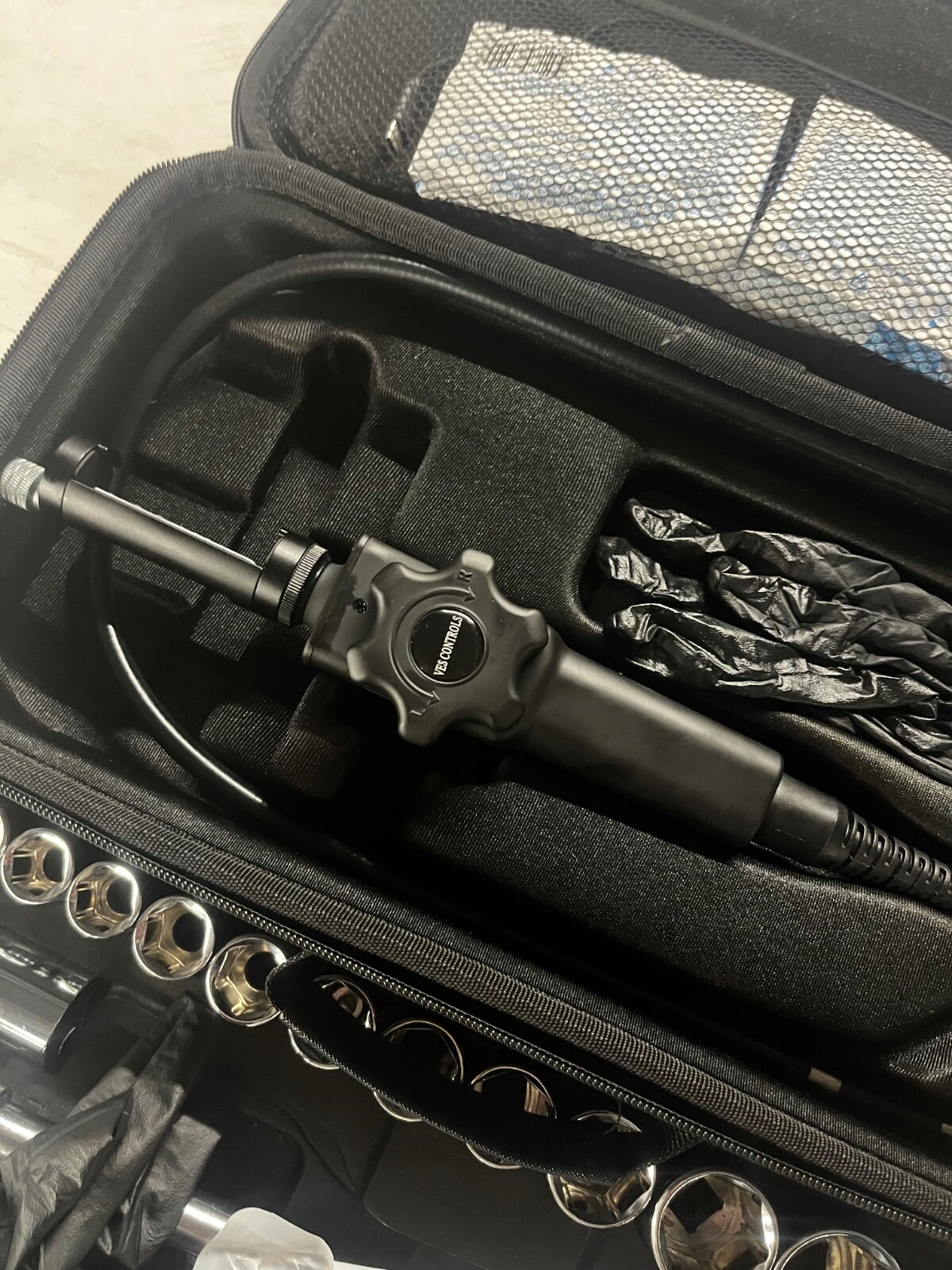

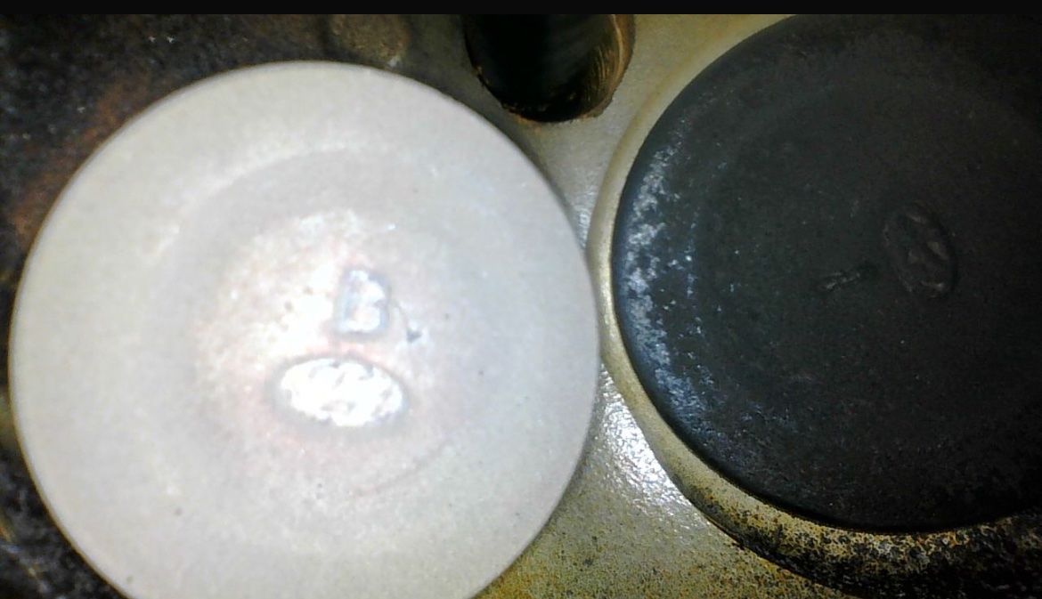

Kalinidos 3 531 Опубликовано: 19 ноября 2024 Поделиться Опубликовано: 19 ноября 2024 В среду буду делать эндоскопию цпг, по итогу залью фото интересно что там на 160 тысячах пробега 1 Ссылка на сообщение
Sour 1 587 Опубликовано: 19 ноября 2024 Поделиться Опубликовано: 19 ноября 2024 31 минуту назад, Kalinidos сказал: В среду буду делать эндоскопию цпг, по итогу залью фото интересно что там на 160 тысячах пробега вещь полезная, но, предположу, что ничего особенного - маскимум небольшое снижение выраженности хона по мере естественного износа, и то не факт Ждёмс... 2 Ссылка на сообщение

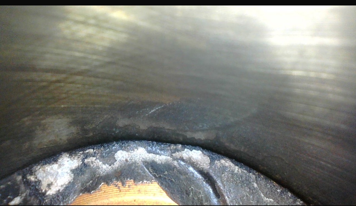

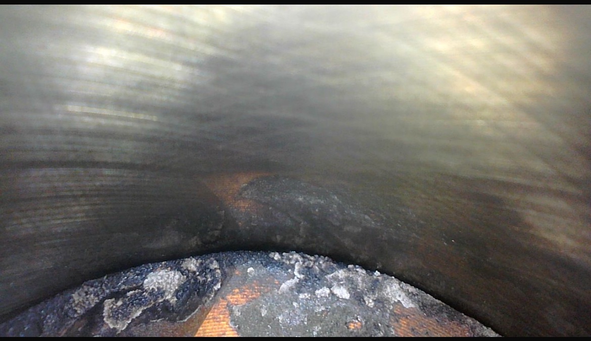

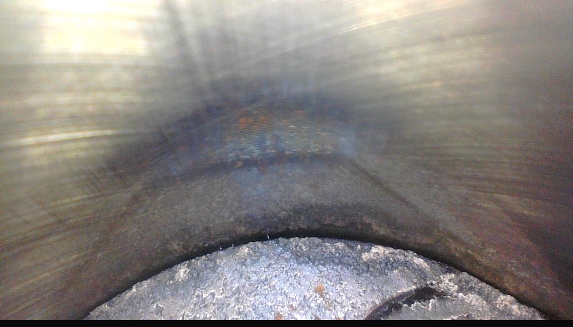

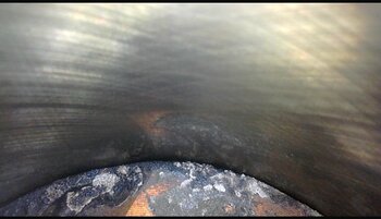

Kalinidos 3 531 Опубликовано: 20 ноября 2024 Поделиться Опубликовано: 20 ноября 2024 И так поехали 160 тысяч общий пробег замена масла каждые 200мч первого ката нет с 60 тысяч бензин Роснефть 95 1 Ссылка на сообщение
Популярное сообщение Kalinidos 3 531 Опубликовано: 20 ноября 2024 Популярное сообщение Поделиться Опубликовано: 20 ноября 2024 Сама эндоскопия темный цвет это засветы в целом по мне норм борозд нет хон везде виден хорошо 5 Ссылка на сообщение
