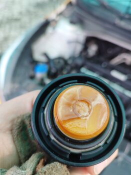

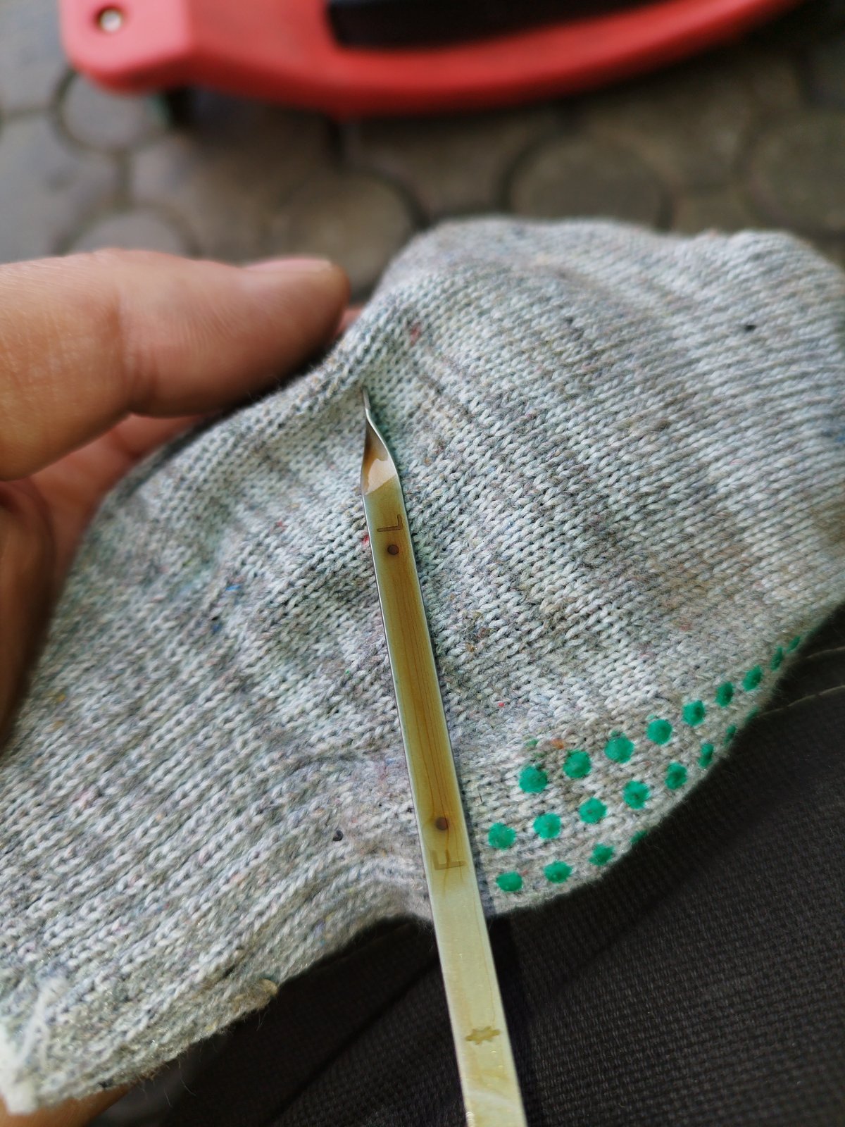

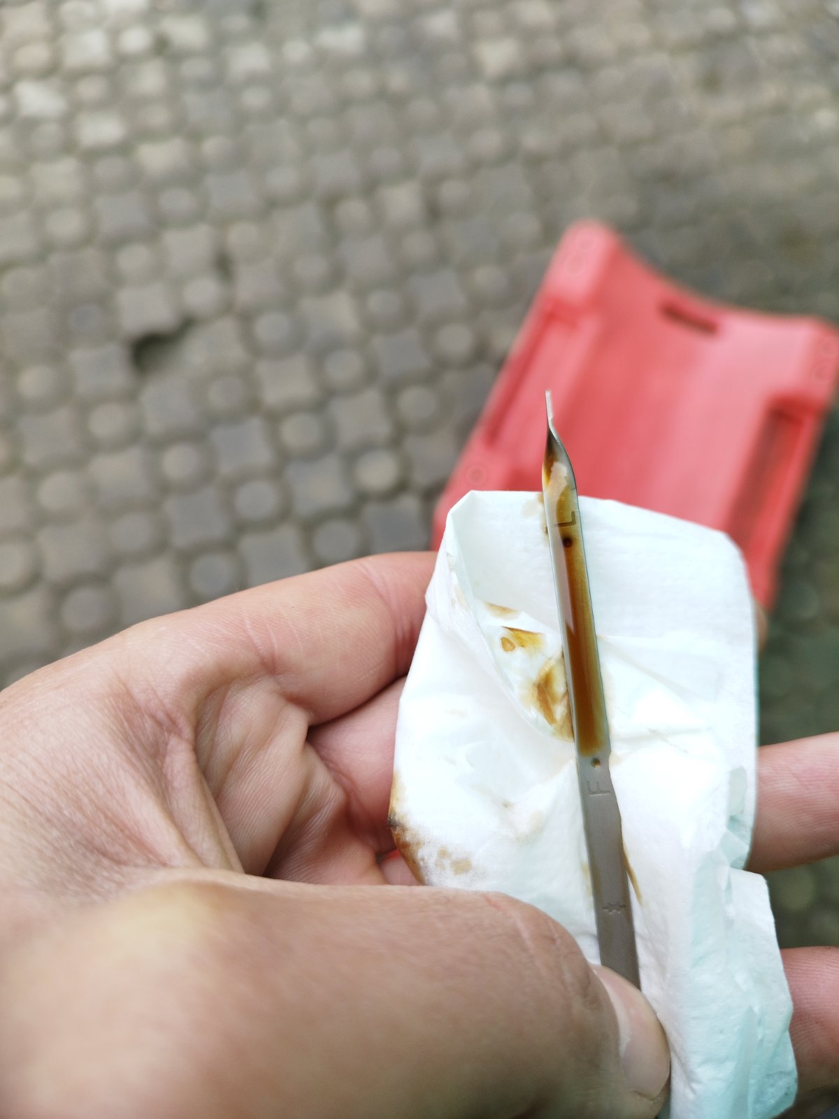

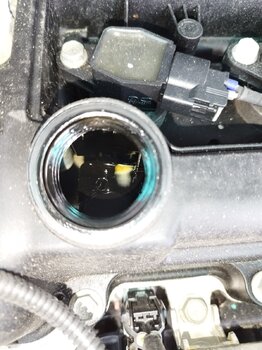

Pavlic 327 Опубликовано: 28 марта 2023 Поделиться Опубликовано: 28 марта 2023 Товарищи , что это может быть? Масло QSUD 5W20. Пробег на масле 1782 км с 4 января по сей день, общий пробег 69197 км. Последнее время ездит очень мало. Может влага собралась? На щупе ничего такого, в бачке ОЖ чисто. Уровень масла в норме Ссылка на сообщение
Роман 73 14 109 Опубликовано: 28 марта 2023 Поделиться Опубликовано: 28 марта 2023 Pavlic конденсат, он бывает, когда минусовые забортные t, сменяются плюсовыми и наоборот. Либо, когда вы непродолжительное время катаете по городу и глушите-запускаете мотор (короткие поездки). Р.S: не переживайте, у вас сейчас в моторе одно из самых лучших масел (в мире). Крышка маслозаливной горловины на пробеге 70тыс.км ещё светло-желтая, это косвенно говорит о том, что внутри, в моторе, тоже идеально чисто 1 Ссылка на сообщение
Pavlic 327 Опубликовано: 28 марта 2023 Поделиться Опубликовано: 28 марта 2023 6 минут назад, Роман 73 сказал: Pavlic конденсат, он бывает, когда минусовые забортные t, сменяются плюсовыми и наоборот. Либо, когда вы непродолжительное время катаете по городу и глушите-запускаете мотор (короткие поездки). Р.S: не переживайте, у вас сейчас в моторе одно из самых лучших масел (в мире). Крышка маслозаливной горловины на пробеге 70тыс.км ещё светло-желтая, это косвенно говорит о том, что внутри, в моторе, тоже идеально чисто От души благодарю! Ссылка на сообщение

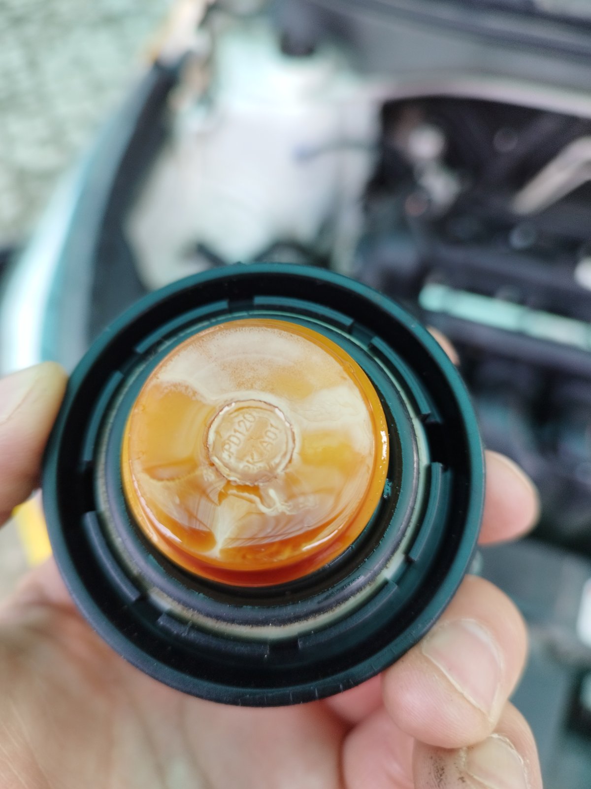

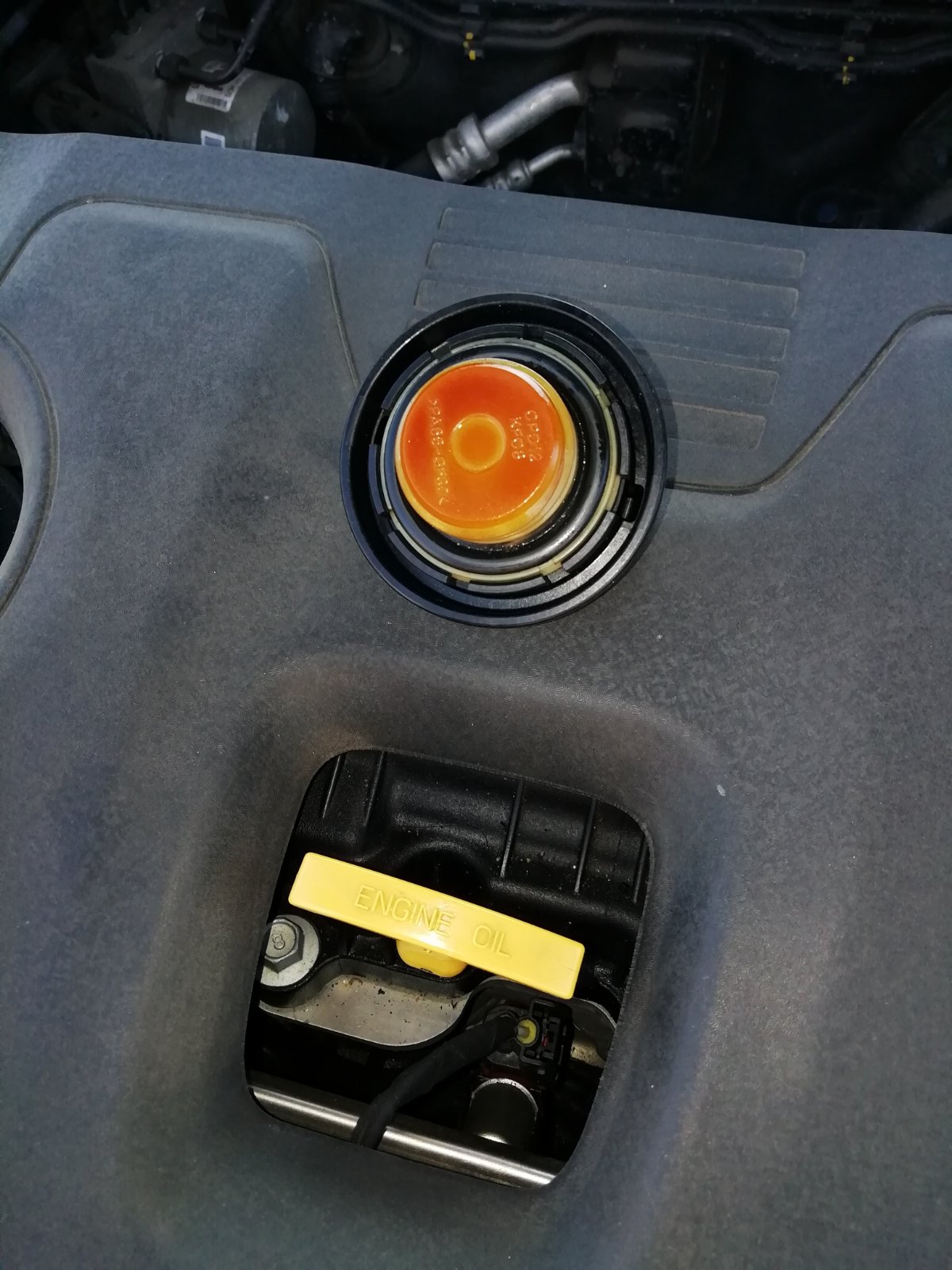

Роман 73 14 109 Опубликовано: 28 марта 2023 Поделиться Опубликовано: 28 марта 2023 (изменено) Pavlic у меня крышка темнее, хотя я всегда меняю все масла через 5тыс.км/100м.ч. На 1-ом фото крышка на пробеге 70тыс.км (как и у вас), на втором фото пробег 135тыс.км. Мотор, правда, другой, мож из-за этого)) Изменено 28 марта 2023 пользователем Роман 73 1 Ссылка на сообщение

исламыч 5 503 Опубликовано: 28 марта 2023 Поделиться Опубликовано: 28 марта 2023 9 часов назад, Роман 73 сказал: Pavlic у меня крышка темнее это не от пробега, и не от масла, у меня на этой тоже темнее, а на рио беленькая была, скорее материал из чего сделано 1 Ссылка на сообщение
