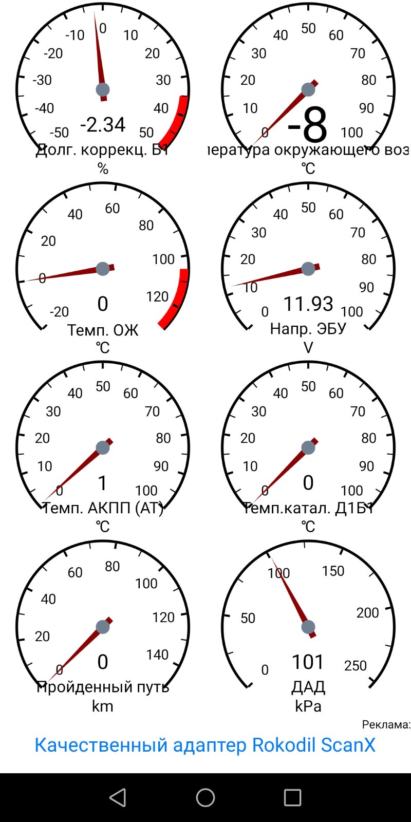

Роман 73 14 112 Опубликовано: 5 декабря 2022 Поделиться Опубликовано: 5 декабря 2022 Крч, сегодня авто простояло без движения с 9:00 утра до 15:00 дня, на улице (-8°-9°). Включил зажигание и подключил прогу, ДВС не запускал, показало, что ОЖ за 6 часов остыла до 0° (но не до минуса), а была в 9 утра рабочие (+93°). На t АКПП смотреть смысла нет, т.к сейчас только увидел, что в проге она показывает её t только до 0°, ниже нет. А вот t ОЖ прога показывает до (-20°), завтра утром посмотрю, после ночного простоя (это будет 16 часов) 2 Ссылка на сообщение

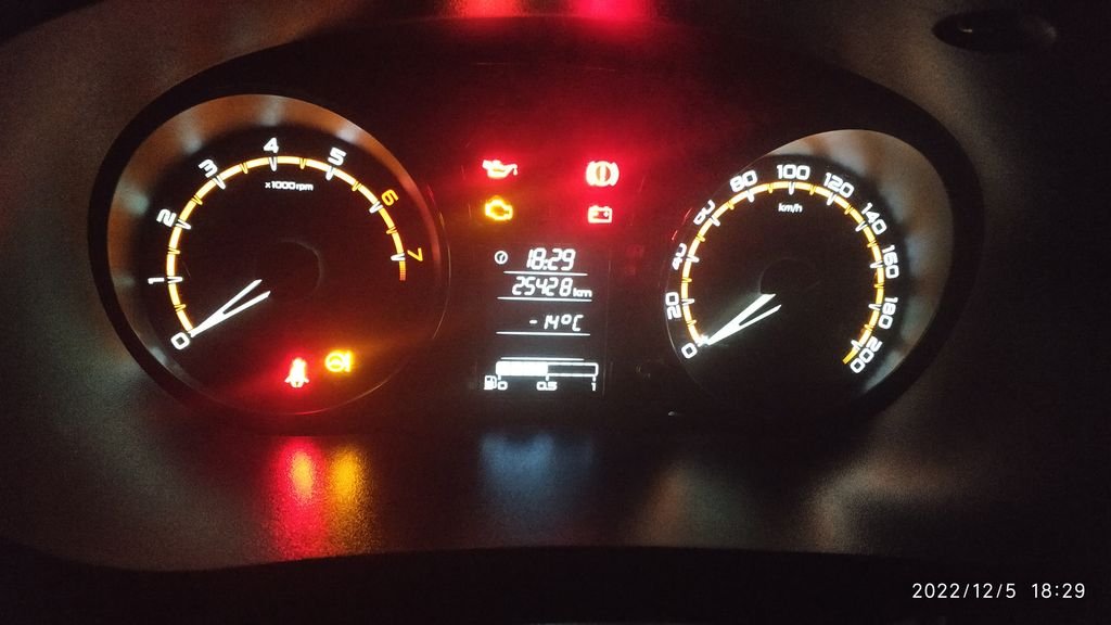

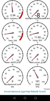

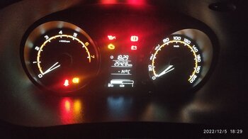

YWU12V 2 238 Опубликовано: 5 декабря 2022 Поделиться Опубликовано: 5 декабря 2022 (изменено) Роман 73 Скрытый текст Стояла с 8-30 до 18-30. Днём на улице вряд ли было теплее -12°. К вечеру похолодало. Температура ОЖ по ЕЛМ: Температура ОЖ на приборке: Температура забортная: Изменено 5 декабря 2022 пользователем YWU12V 2 Ссылка на сообщение
Роман 73 14 112 Опубликовано: 5 декабря 2022 Поделиться Опубликовано: 5 декабря 2022 3 минуты назад, YWU12V сказал: Стояла с 8-30 до 18-30. Днём на улице вряд ли было теплее -12°. К вечеру похолодало. Температура ОЖ по ЕЛМ: Скрытый текст Если завтра у меня после 16 часов простоя, t ОЖ не уйдёт в минусовую зону, то я задумаюсь, либо авто у нас разные (конструктивно), что, ессно, и поэтому в них по разному остывают жидкости. Либо прога врёт у кого-то из нас двоих и нужно будет привлекать ещё народ с ELMками и смотреть, а как у них показывает Ссылка на сообщение
YWU12V 2 238 Опубликовано: 5 декабря 2022 Поделиться Опубликовано: 5 декабря 2022 1 минуту назад, Роман 73 сказал: авто у нас разные (конструктивно), что, ессно, и поэтому в них по разному остывают жидкости. Скрытый текст У меня два разных авто. Почасовых графиков остывания ОЖ я конечно не строил, но остывают они вполне сравнимо. Что чугуний вазовский, что люминь Гаммы. И да, до температур ОЖ ниже нуля. В мороз -20-25° больше будет влиять направление ветра, чем конструктив. Ну, может ещё какое-нибудь утепление. Ссылка на сообщение
Роман 73 14 112 Опубликовано: 5 декабря 2022 Поделиться Опубликовано: 5 декабря 2022 YWU12V что лично мне подозрительно в показаниях проги к вашей Весте, это то, что t ОЖ (-13°) ровно такая же, как и t на улице (-13°). Как буд-то прога просто берет t улицы и тупо подставляет её к t ОЖ (когда авто холодное, ессно). Ссылка на сообщение
YWU12V 2 238 Опубликовано: 5 декабря 2022 Поделиться Опубликовано: 5 декабря 2022 (изменено) 2 минуты назад, Роман 73 сказал: что t ОЖ (-13°) ровно такая же, как и t на улице (-13°). Скрытый текст Внимательнее! ОЖ -13°; Улица -14°. Льстите ей. Она Гранта )) Изменено 5 декабря 2022 пользователем YWU12V Ссылка на сообщение
