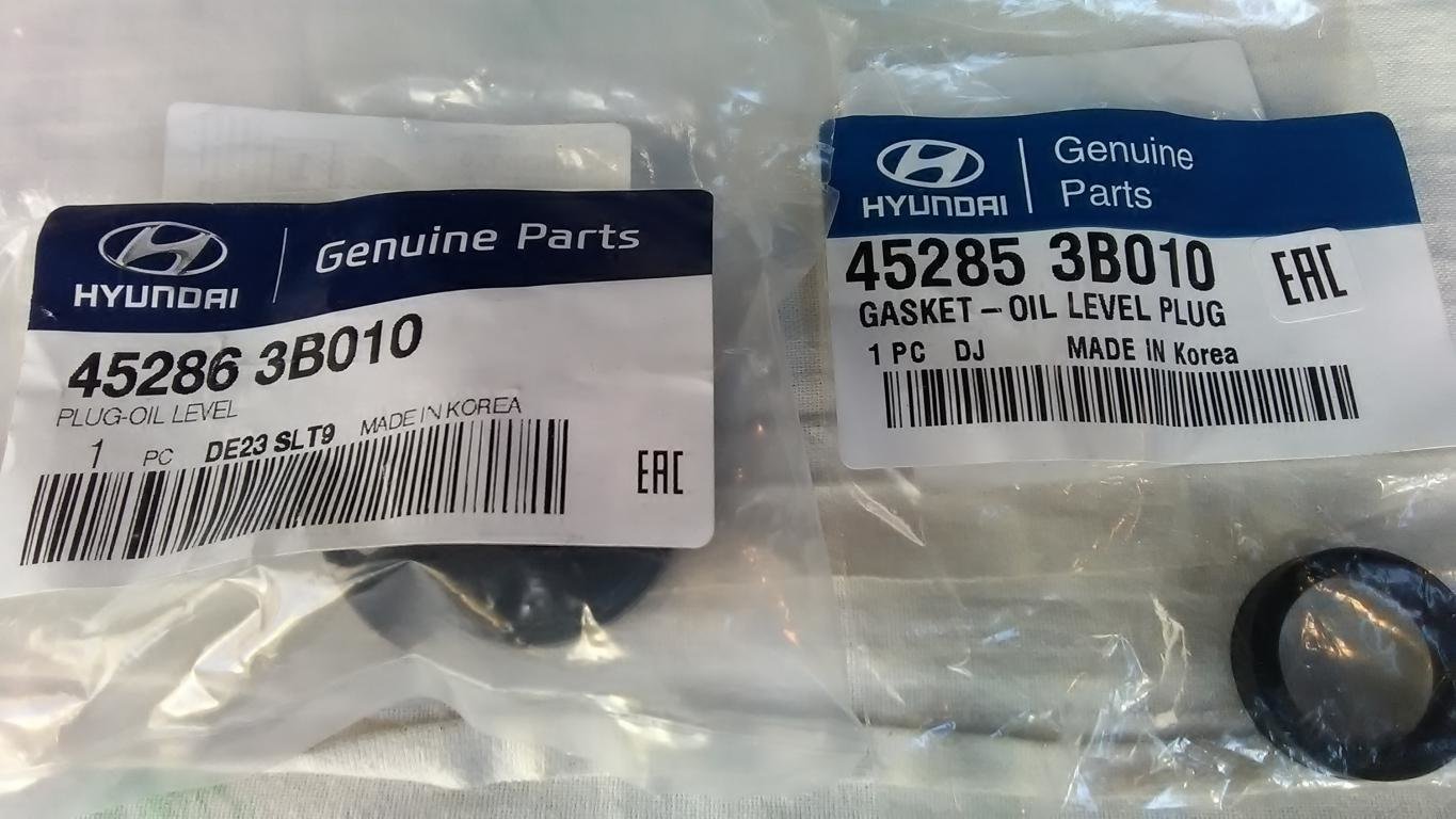

Евген48 29 088 Опубликовано: 4 ноября 2018 Поделиться Опубликовано: 4 ноября 2018 (изменено) Перед заменой жижы на новой АКПП-6 (без щупа) не забудьте прикупить вот эту мелочь, на всякий случай, не факт, что старое износилось, но всё же, цена не космос, а при замене могут понадобиться. п.с. забыл колечко от сливной сфоткать, но его проще найти в каталоге № 45323-39000. На фото пластиковая пробка и уплотнительное кольцо заливного отверстия сбоку. Изменено 4 ноября 2018 пользователем Евген 48 3 Ссылка на сообщение
