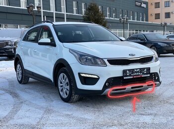

Kalinidos 3 531 Опубликовано: 1 мая 2021 Поделиться Опубликовано: 1 мая 2021 (изменено) Термостат работает, все ок. Нашел причину перегрева, через нижнее отверстие залетел прозрачный целлофановый пакет, приклеился к радиатору. Все устранил, теперь на хх по 15 мин молотит без вентилятора. Изменено 1 мая 2021 пользователем Kalinidos Й 2 Ссылка на сообщение

Paulson 8 403 Опубликовано: 2 мая 2021 Поделиться Опубликовано: 2 мая 2021 20 часов назад, Kalinidos сказал: Термостат работает, все ок. Нашел причину перегрева, через нижнее отверстие залетел прозрачный целлофановый пакет, приклеился к радиатору. Все устранил, теперь на хх по 15 мин молотит без вентилятора. Это к вопросу о пользе сеток 1 Ссылка на сообщение
Kalinidos 3 531 Опубликовано: 2 мая 2021 Поделиться Опубликовано: 2 мая 2021 Paulson сетка стоит чуть выше, там отверстия с половину спичечного коробка. Ссылка на сообщение
