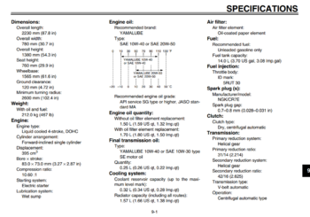

Нашел мануал на Yamaha YP400Z (у тебя не такой же двигатель?)
http://www.yamaha-motor.com/assets/service/manuals/2010/lit-11626-23-11_majesty_2010_1685.pdf
Там рекомендуется 10W-40 API SG и выше и JASO MA. Думаю у тебя примерно такие же рекомендации...
Я думаю не стоит тебе уходить на вязкость 5W-30 при таких рекомендациях.

В моем мануале вроде можно 10w30
Спецификация JASO MB/ API SL или SM.
