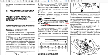

Покурив интернет залил в раздатку Mobil Mobilube 1 SHC 75w90. разночтения в книжках прикрепляю к этому сообщению.
Подскажите пожалуйста какую именно молибденовую присадку использовали?
В 23.07.2018 в 20:10, filmge сказал:
Модели до 2006 это другие машины, где постоянный привод задний, а передний подключается рычагом.
Если вопрос выбора смущает, на прилавке достаточно gl4/5,  указанный мобил вроде как тоже  к ним относится.
