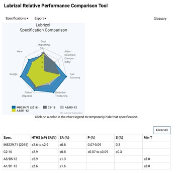

SBMorron ну а теперь самое интересное:
Где:
- АСЕА А1 - это чаще всего 0(5)в20;
- АСЕА А5 - это масла 0(5)в30;
- АСЕА С2 - чаще всего 0(5)в30;
- 229.71 - это масла 0в20!!!
@SBMorron
Вы все еще не хотите попробовать масла 0в20? ;)
Изменено пользователем a-ha
