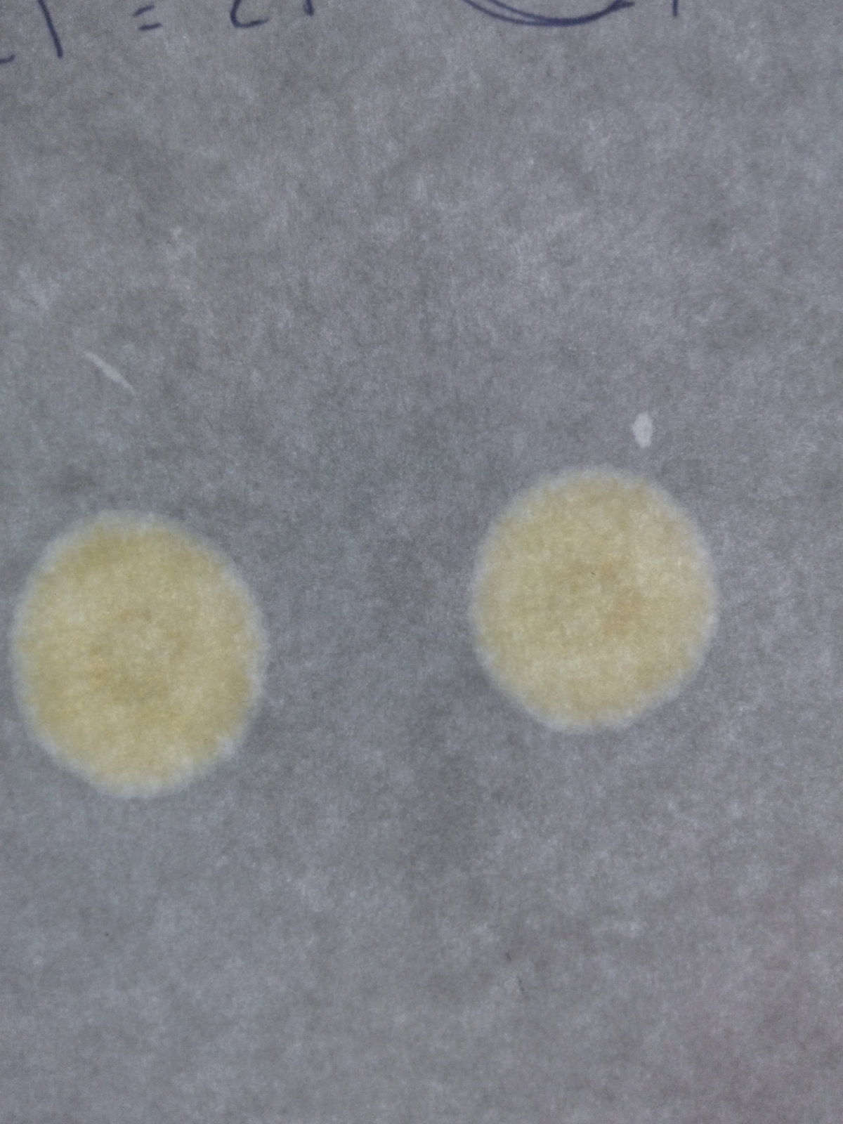

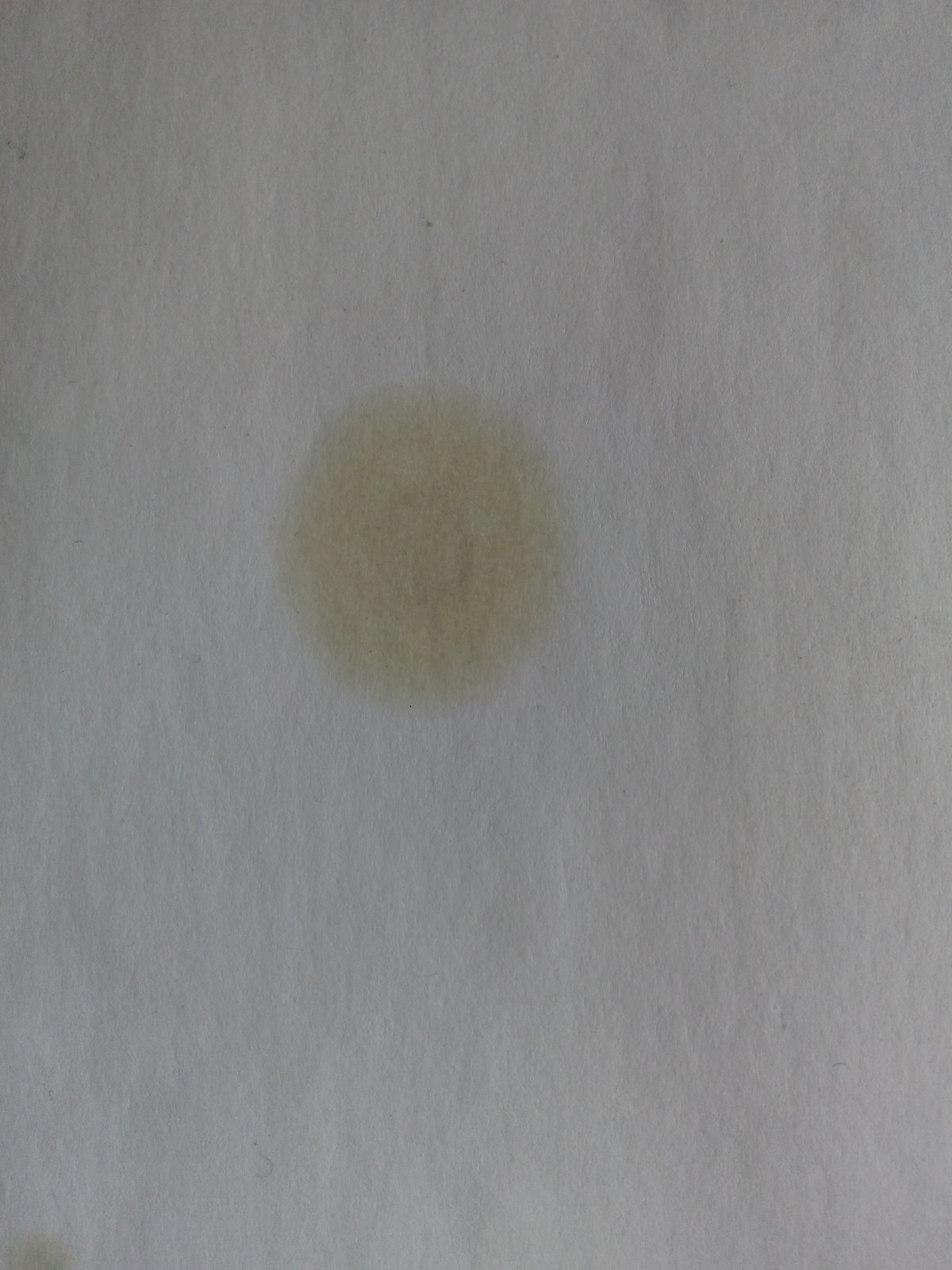

Решил проследить как будет вести себя масло Татнефть люкс sae 5w-30 api SN\SM ILSAC GF-5
первые 521 км

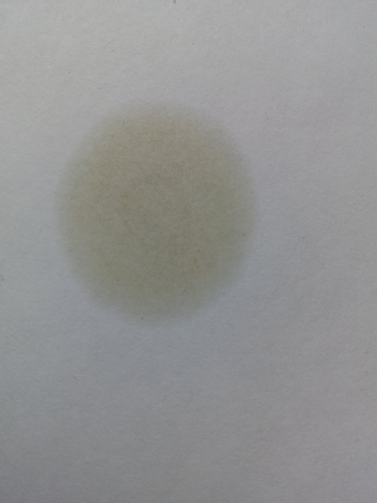

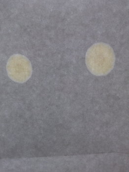

Вот следующая.
На масле проехал 1038км и 40м\ч

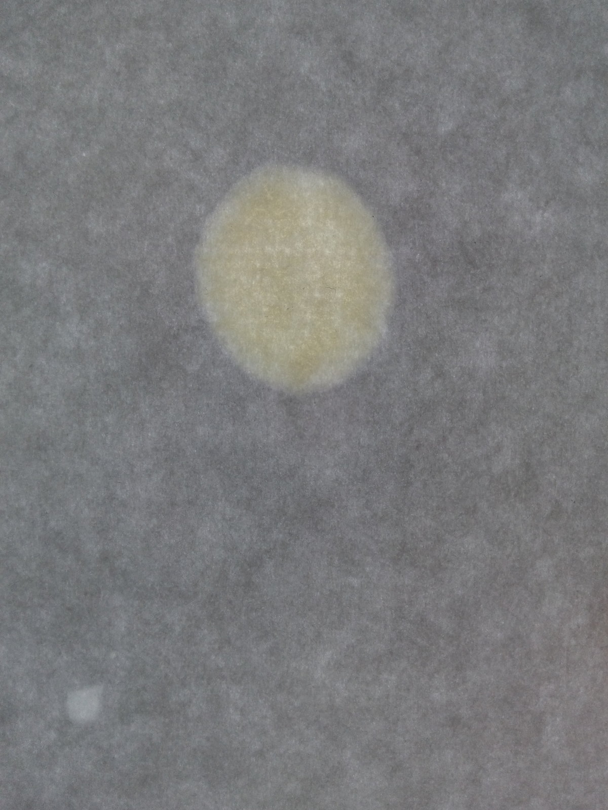

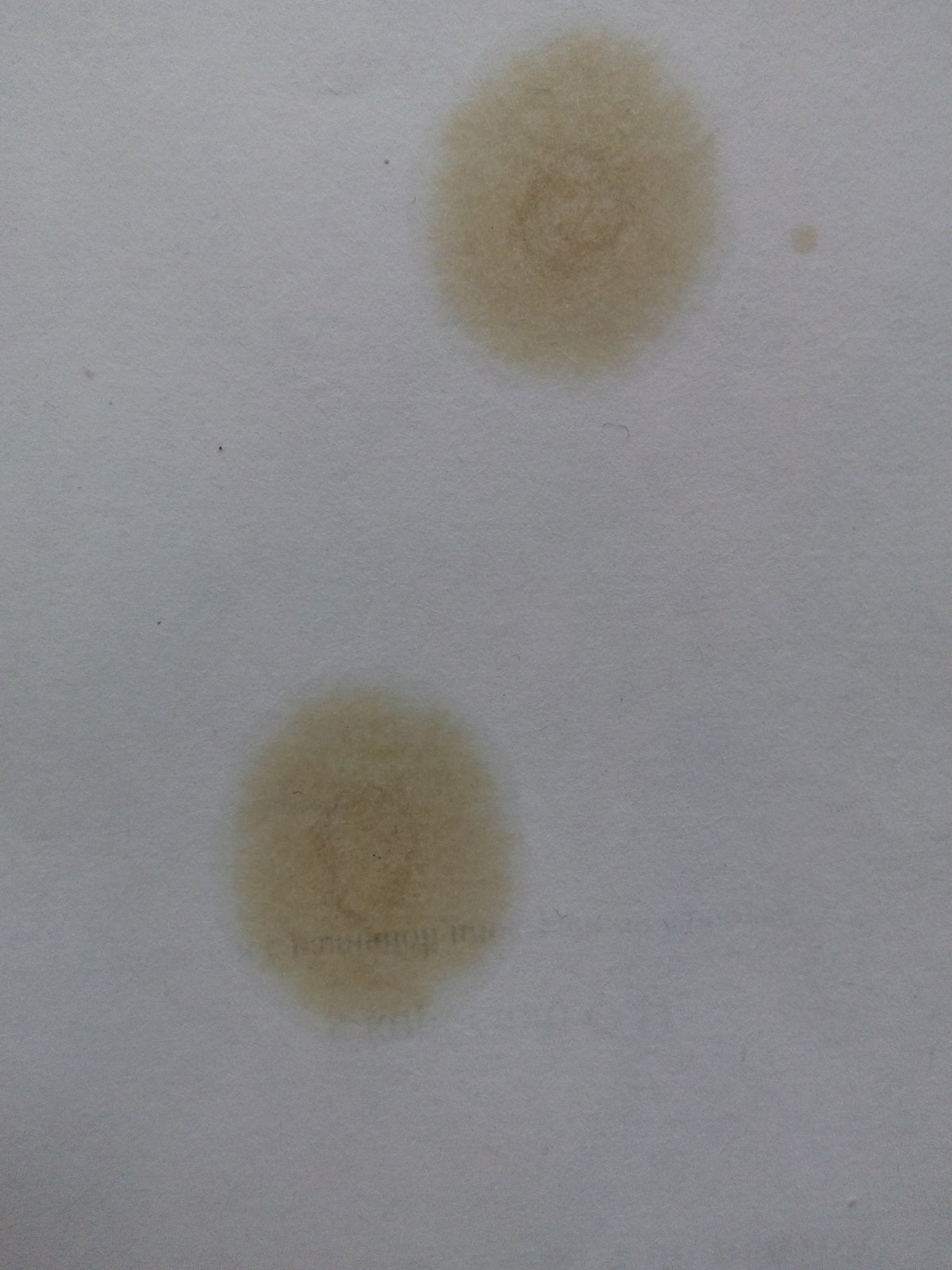

Сушил около 22 часов. Пробег на нем 2200км
Всё хорошо у Вас.

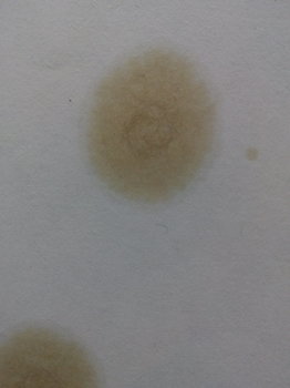

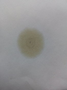

Проехал на этом масле 3400км
Городская эксплуатация

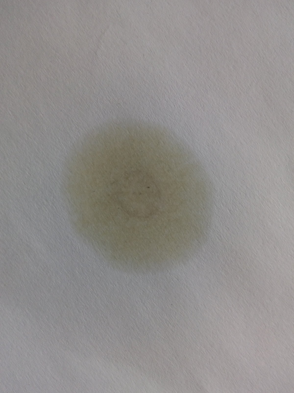

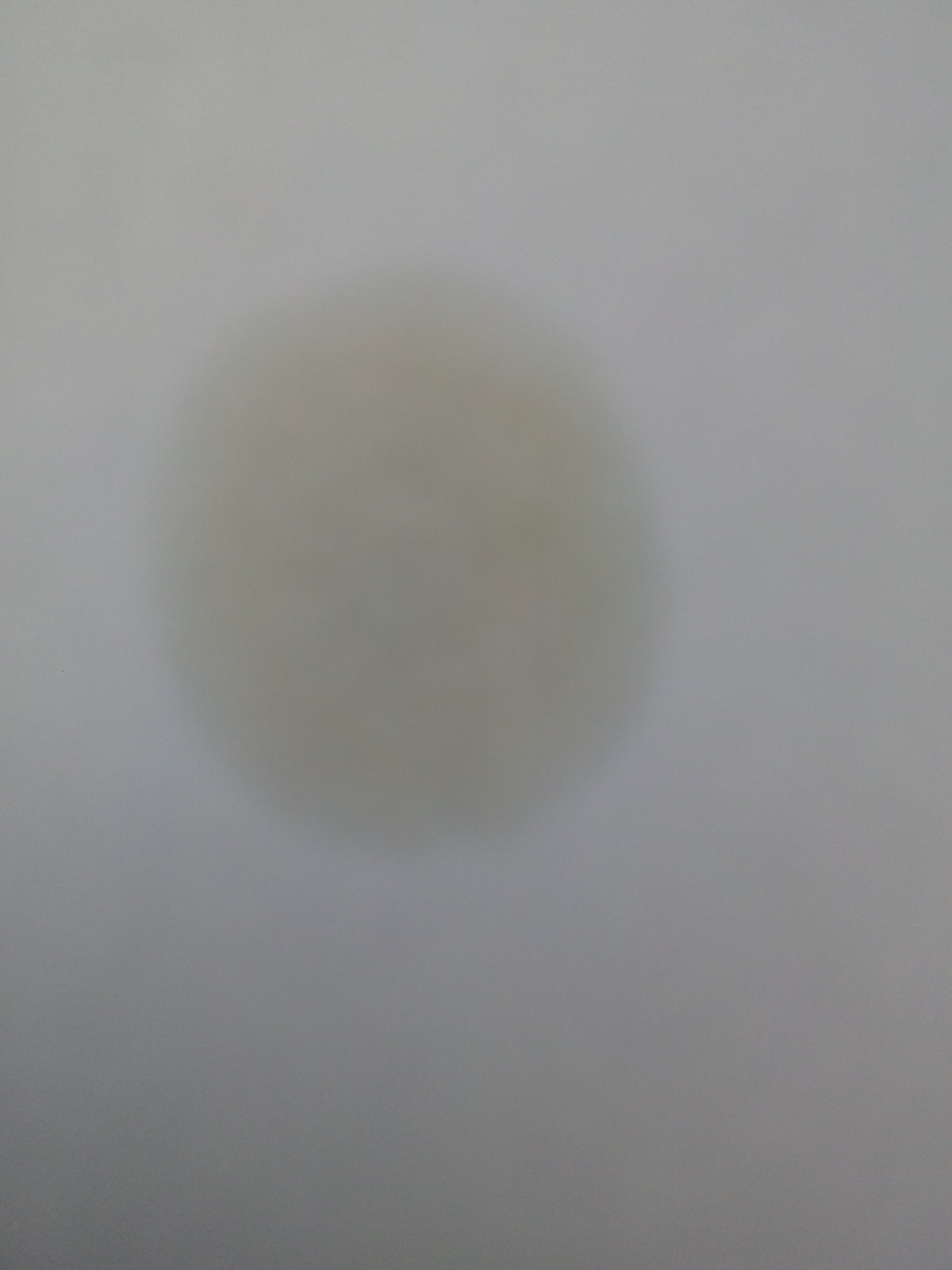

Сушил 22-23 час

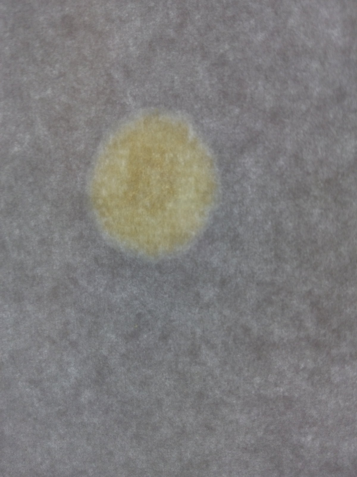

Проехал на нем 4200км
Город

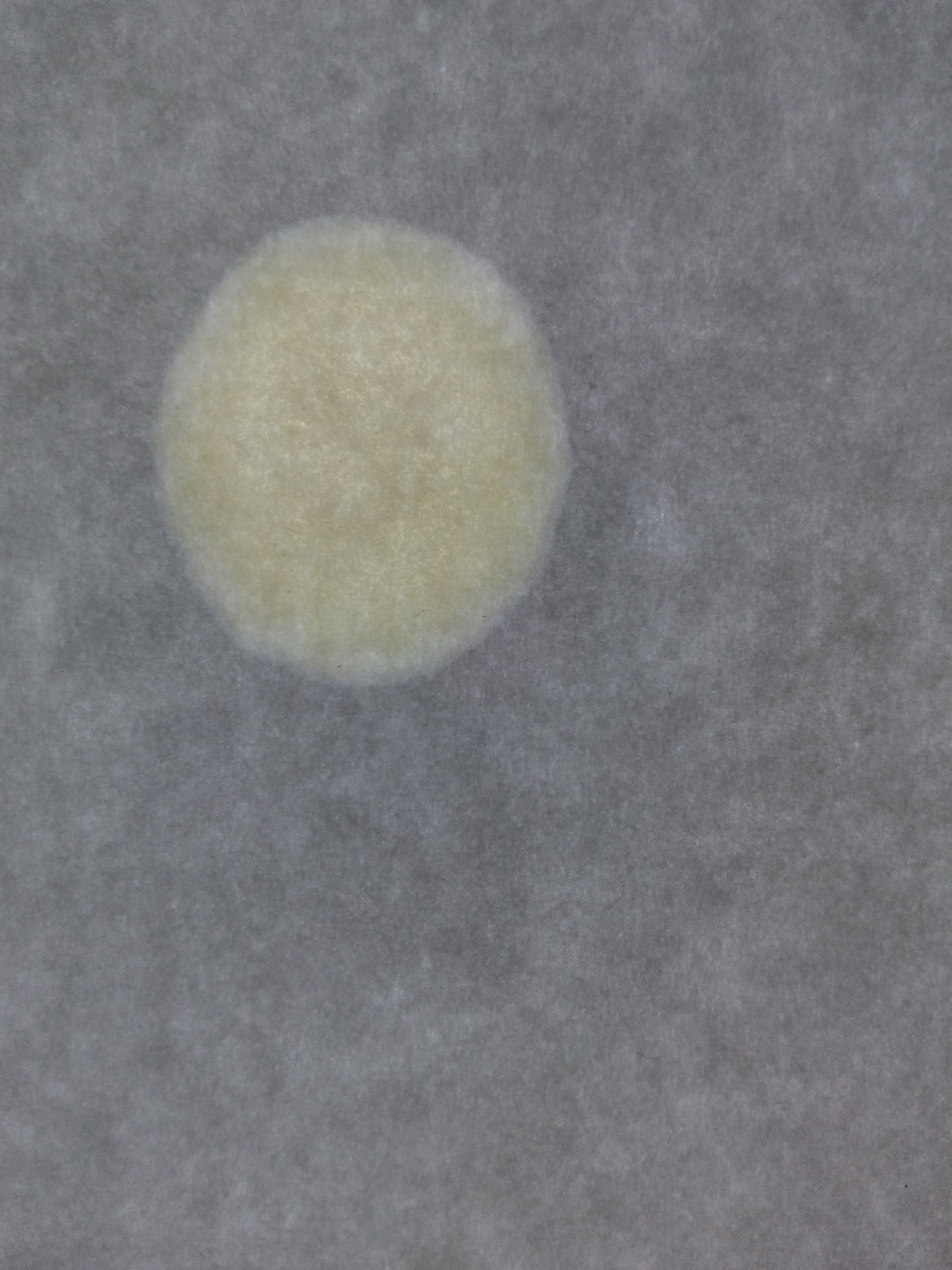

ОлегМурманск ,
живое масло, но следы трудов его прорисовываются потихоньку...
Это не значит совсем, что конец близок - просто как констатация факта :)
Топливо сожжённое не подсчитываете? Моточасов не далеко за 150 где-то у Вас наработки?
ОлегМурманск главное чтоб без осадка было )))
Урфин Снимал аккумулятор и сбились моточасы, поэтому если примерно, то за 200м\ч это одназначно. Бензин не считал. Хочу до 5000-5500 докатать и сменить
DRON 33 вроде чисто было, но не приглядывался, в ожидании еще 5 канистр стоит, в них буду внимательно смотреть
