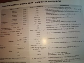

7 июня 20188 г Закреплён Подскажите можно ли залить Petra Canada 10w40 duron uhp в ssangyong kyron 2012 г ,двигатель g23d, машина едит 50/50 трасса/город на юге России и в Mitsubishi gto 6g72 1991(думаю сюда точно хорошо подойдёт) Изменено 7 июня 20188 г пользователем Uhctuhkt
7 июня 20188 г 52 минуты назад, Uhctuhkt сказал: Подскажите можно ли залить Petra Canada 10w40 duron uhp в ssangyong kyron 2012 г ,двигатель g23d, машина едит 50/50 трасса/город на юге России и в Mitsubishi gto 6g72 1991(думаю сюда точно хорошо подойдёт) Можно.
7 июня 20188 г Автор 33 минуты назад, StarLegend сказал: Можно. А как допуски? У этого масла нет допусков? Можно услышать ,как вы это решили?
7 июня 20188 г А зачем его? Это масло для грузовиков с дизельными допусками, а у Вас бензиновый мотор? Если в приоритете мануал, то по мануалу оно вообще ни каким боком. Имхо конечно, но Вам лучше залить любое 5-40 или 10-40 с допуском МВ229,1 или МВ229,3. Ну а если мануал пофиг, да и мотор подуставший, то тогда конечно лейте для грузовиков. В митсубу не знаю, не владел, а вот на Кирьяне 5ть с половиной лет и 112 тыс наездил и именно на бензинке. Изменено 7 июня 20188 г пользователем Рокфор
7 июня 20188 г Если сильно жарко у вас на юге то можно 10w40 в мицу, но лучше для движителя будет 10w30 та же петроканада Suprem/Suprem Sintetic
8 июня 20188 г 14 часов назад, Uhctuhkt сказал: А как допуски? У этого масла нет допусков? Можно услышать ,как вы это решили? У этого масла есть допуски (ACEA E7/E9, API CK-4/SN). Не те, чем вам требуется (MB 229.31, или почти он же ACEA C3), но весьма близкие по требованиям. А вот градация вязкости по MB 224.1. 10W-40 там есть, можно использовать при температурах от -20. P.S. Хоть с этим масло мотор будет чувствовать себя нормально, всё же поддержу общее мнение, что в ваш бензиновый двигатель лучше подобрать масло более подходящее и пожиже (xW-30).
