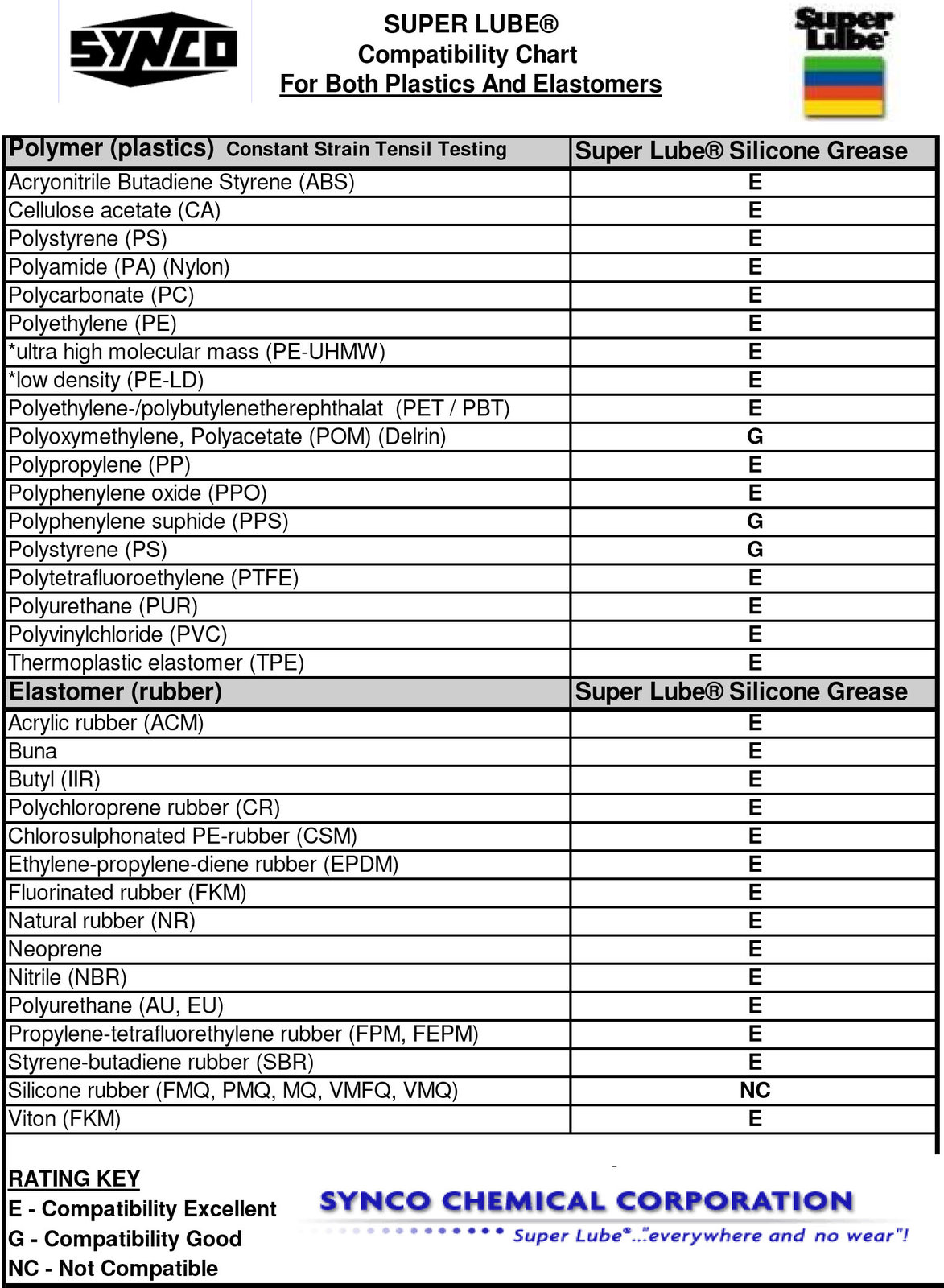

Хотелось бы более детально разобрать возможности применения силиконовой смазки от Super Lube - Super Lube Silicone Lubricating Grease. А также подробно узнать о ее свойствах.
По применению она совместима практически со всеми материалами кроме силиконовой резины:
