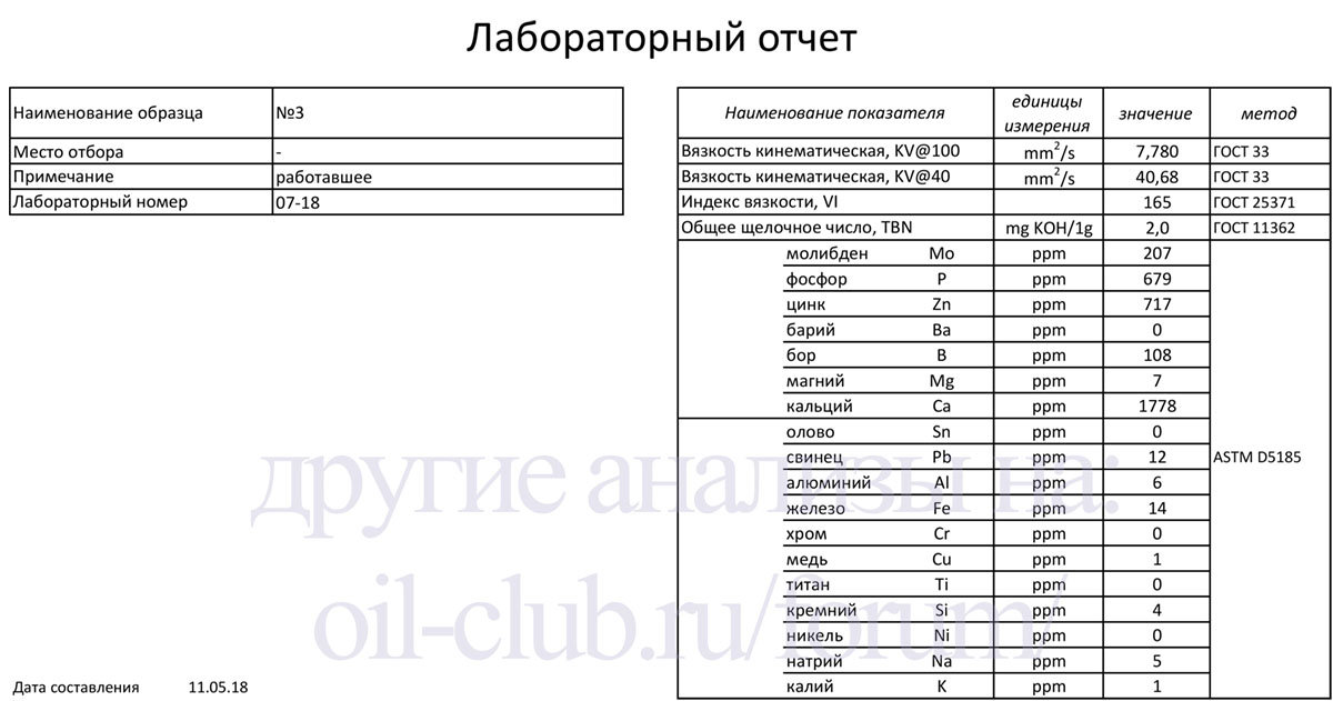

Микс HONDA HFS-E 5W-30 + HONDA HFS-E 0W-20 отработка на Mitsubishi Galant после 7400км
Масло HONDA HFS-E 5w30 - 3л + HONDA HFS-E 0w20 - 1.5л .После пробега 7500км,  Куплено у дилера хонда в Челябинске оптом несколько коробок
Автомобиль Mitsubishi galant  2006г  2.4л 158л.с 4g69 . АКПП , левый руль
Общий пробег на одометре 175000км
Пробег на масле 7500км
Моточасы: не извесно
Израсходовано топливо : не известно
Расход масла : припримерно 100гр на 1000км
Доливки масла : 500мл  один раз через три месяца на пробеге 3700км примерно, так как при смене масла лью в мотор 4л вместо 4.3
Подтеки масла : мокрое место в районе датчика фаз

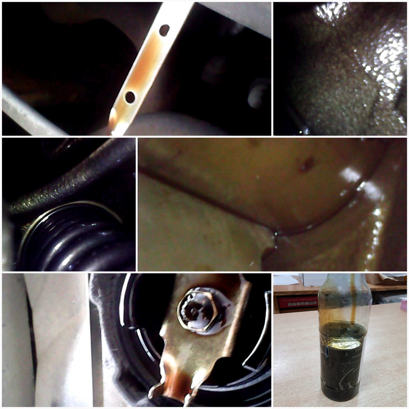

Отложения в двигателе : До
не обнаружено ,при покупке авто снимали клапанную крышку для замены сальноков свечных колец и самих свечей конечно , стояли родные походу , уставшие и слегка обросшие
После : не много светлее становиться от свежего масла , почти  пропадает желтизна
Автозапуск очень редко в этом году, особо не дубасило
Наличие чип тюнинга: не известно, я не делал
Грм: ремень
Предпусковые подогревы: вебасты нету
Утренние прогревы: зимой в зависимости от мороза 5-7 мин , с прогревом АКПП на последней минуте , после того как стрелка температуры ОЖ с места начинает двигаться
Срок эксплуатации : осень-весна , с 15 октября по 20 апреля
Период эксплуатации: 6 месяцев
Топливо: октябрь-январь Башнефть , февраль - апрель перешёл на Лукоил , надоело дроссель чистить
Фильтр масляный: TSN , раньше не париться по этому поводу
Фильтр воздушный : Сакура
Антифриз TCL зелёный
Объем заливаемого масла : 4.3л
Объем сухого картера: 5.7л если не ошибаюсь
Отбор масла : слил в пласиковый тазик , через 10 мин шприцем перекачал в ПЭТ
Отбор масла происходил с разогретого мотора , днем со стоянки доехал до гаража 7км по городу , после слил масло
Что было до этого : до 116000км не известно , куплен авто с таким пробегом
После 116000км замена масла раз 6 месяцев с пробегами 7300-7500км
 Пробег на последнем масле :
167500- 175000км
Промывка промывочным маслом : не делаю
Присадки в моторное масло : в это масло не дабовлял, пару лет назад добавлял 330мл Вагнера
Авто владеем 4 года , пробег за это время 59000км
Сливная пробка маслянного поддона без магнита
Дополнительные  магниты : не установлены не на фильтре не на поддоне
Эстеры : не добавлял
Микс HONDA HFS-E 5W-30 + HONDA HFS-E 0W-20 отработка на Mitsubishi Galant после 7400км.pdf
Микс HONDA HFS-E 5W-30 + HONDA HFS-E 0W-20 отработка на Mitsubishi Galant после 7400км.jpg

И по молибдену такое ощущение что его в 0w20 заметно больше чем в 5w30 ,а  0w20 в лабороторию на анализ отдельно я не отправлял
Анализ выкладывал с телефона , по этому что получилось то получилось
Свинец думаю что от Башнефть показало , до этого ни разу не делал отработки , считал что от дишманских фильтров и кремния и износа дохрена покажет
Вероятно, что свинец от бензина, а натрий мог быть в составе присадки свежего масла.
1 час назад, Projector сказал:
На самом деле, у оригинальных Sakura и JS Asakashi качественный фильтровальный материал.
Натрий в анализе  свежего масла  4 единицы

Озадачил только свинец, но он от топлива может быть реально. Хорошо что сменил заправку, теперь остается провести еще раз анализ и убедится в теории что свинец был от топлива.
