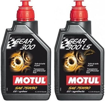

Артиемий мосты с самоблокировкой?
2 минуты назад, Артиемий сказал:
Мне стыдно, но я не знаю, вроде нет....
Не надо стыдиться,все нормально,я тоже не знаю какие у тебя мосты.Если мосты с самоблоком,то надо LS  005_opt_opt.thumb.jpg.f2c64ca86ac0abbc6561aeb526a9a296.jpg
Скажи пожалуйста, по поводу раздатки и коробки масло норм?
Нормально будет работать,не переживай.
