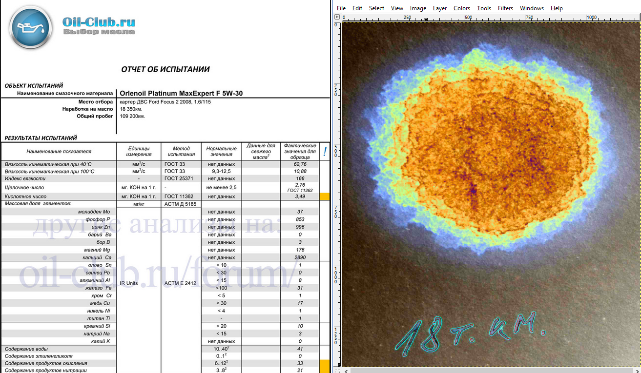

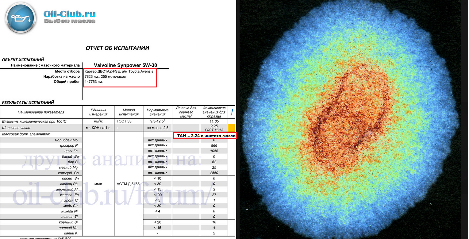

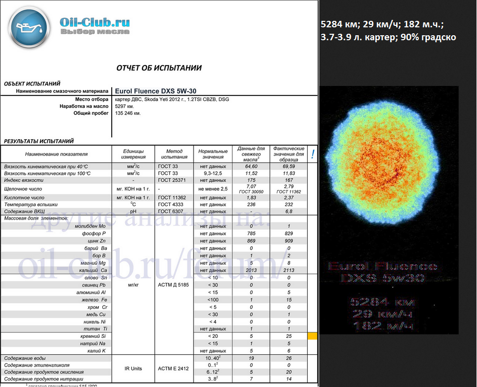

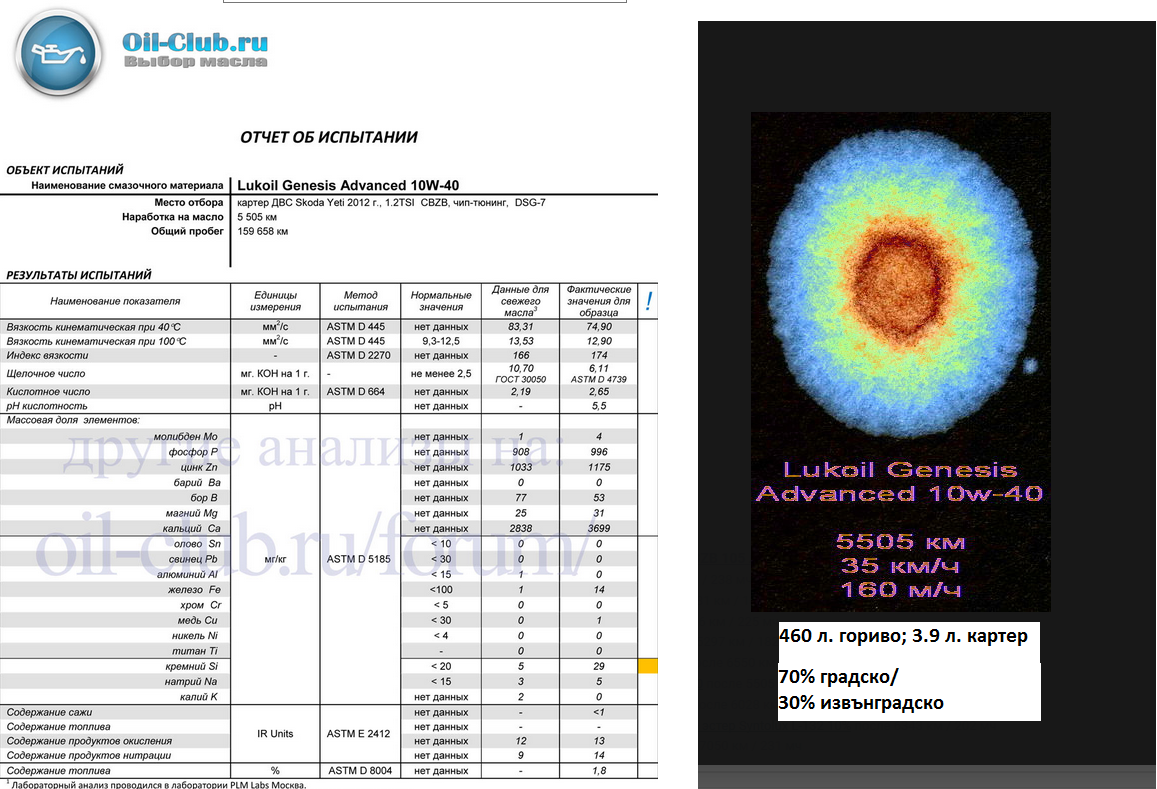

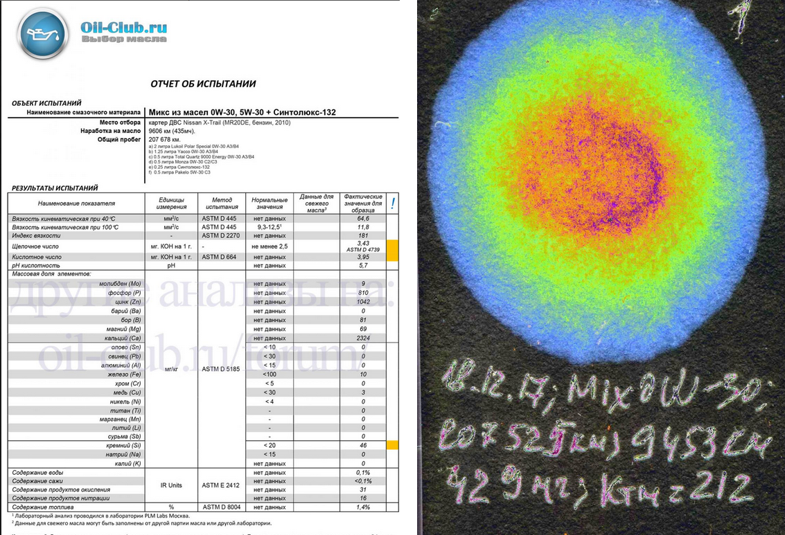

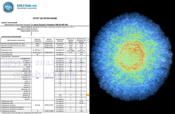

Капельные тесты + Лабораторные анализы отработок

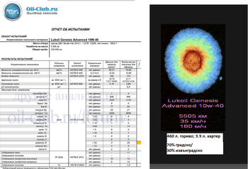

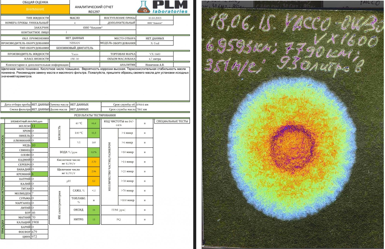

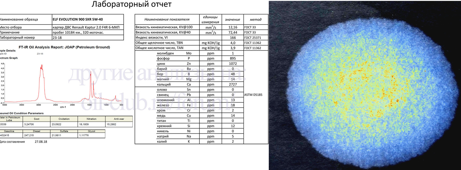

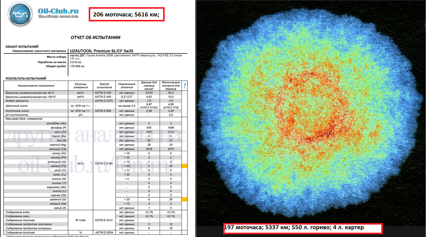

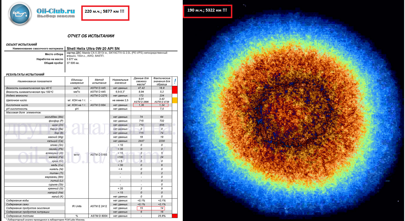

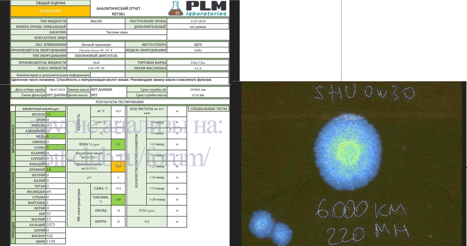

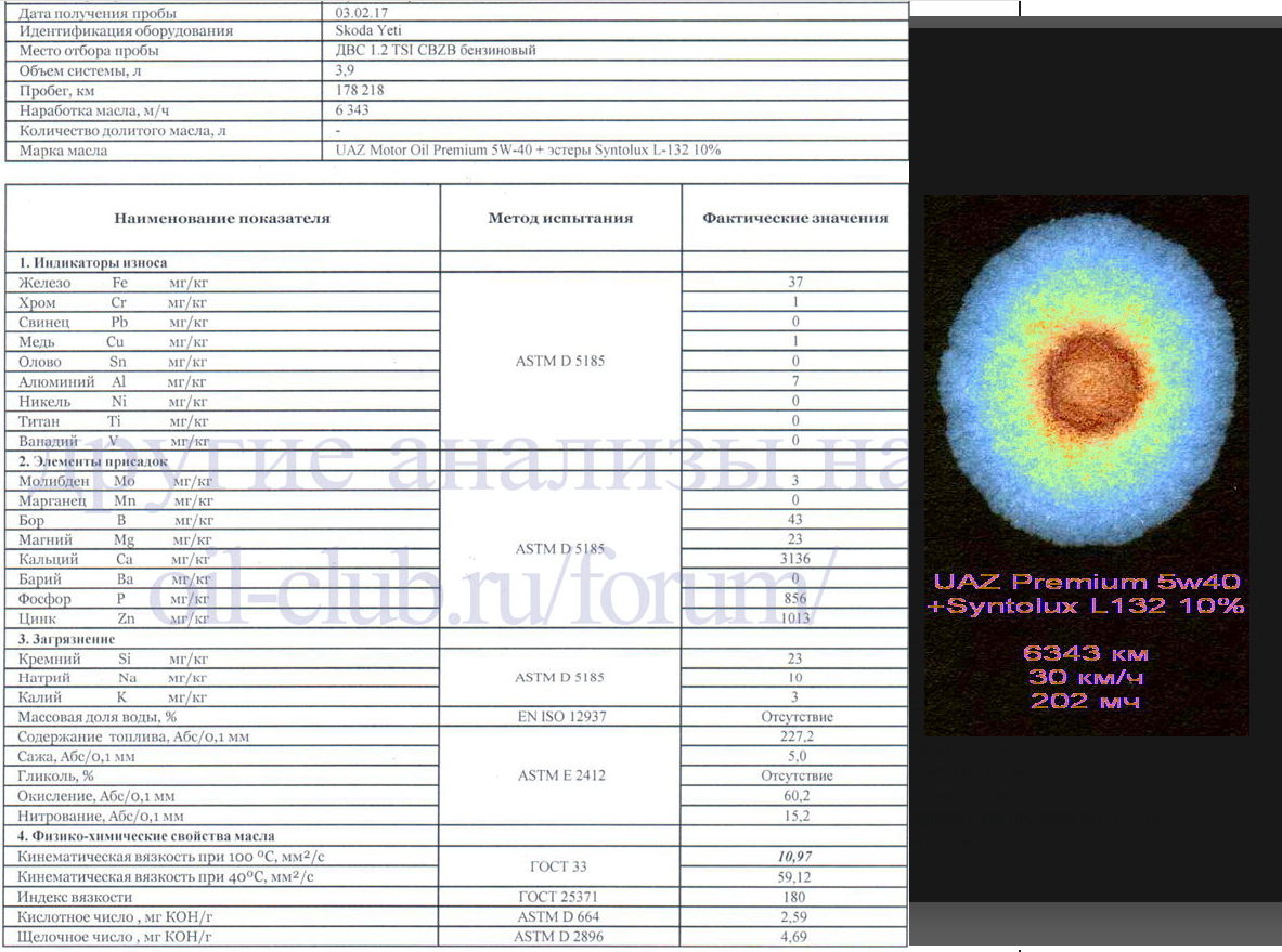

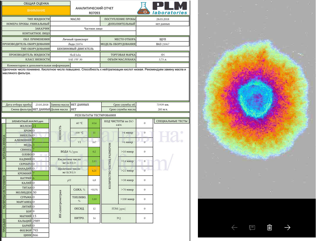

Очередное доказательство, что по капле можно достаточно точно определить состояние масла.
Я тоже думаю что если капельный тест сделан аккуратно (по методики), то он достаточно обективен. В етом отношение капельные тести @igork являются еталон для меня.
Изменено пользователем emod
Капельная проба - Здесь
Анализ - Здесь
Анализ - Здесь
