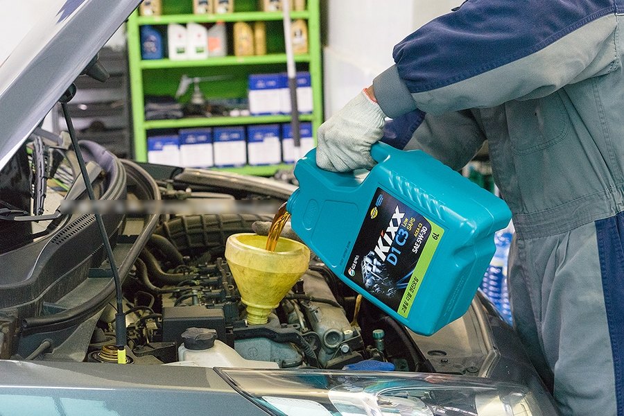

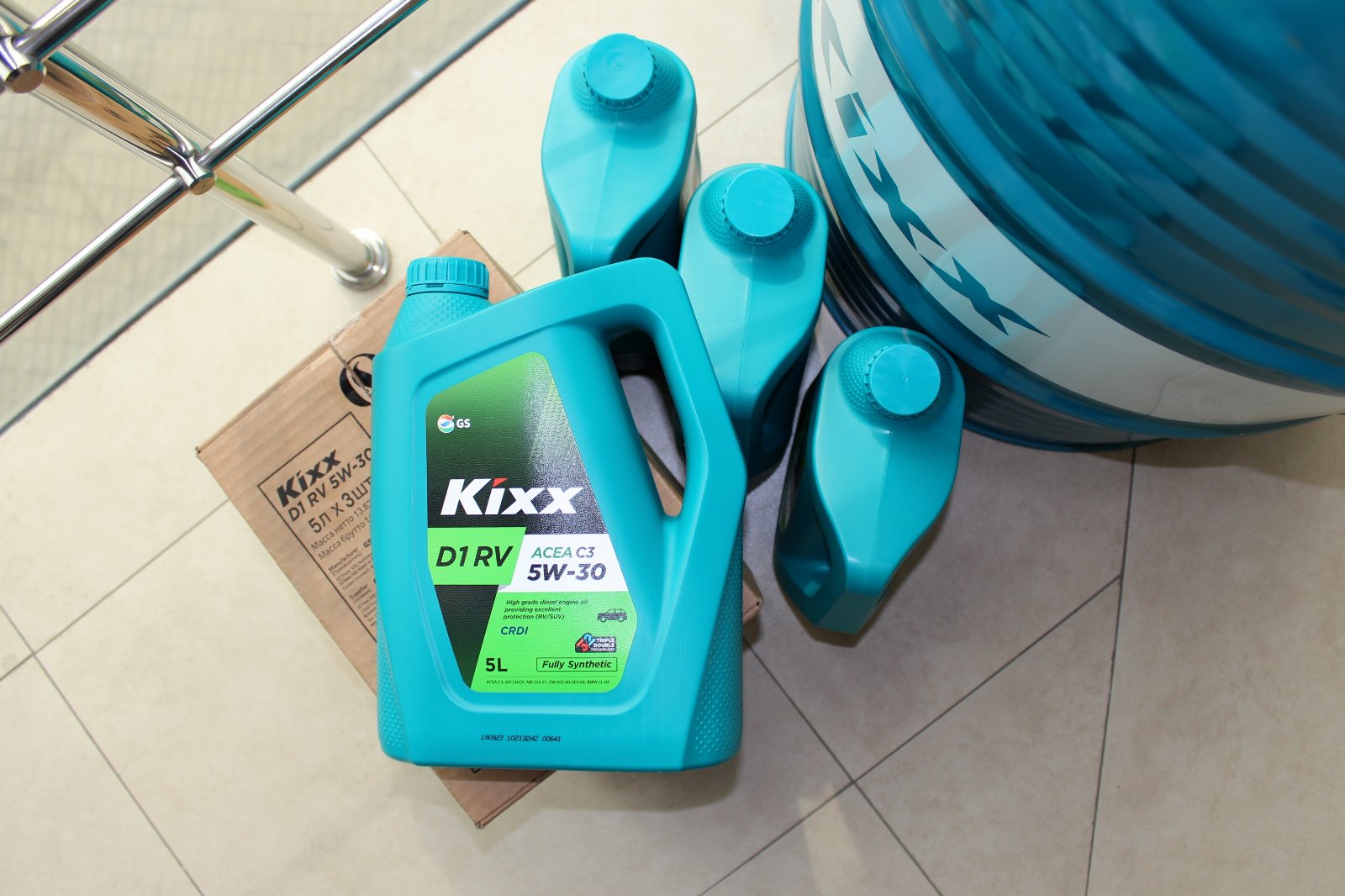

21 час назад, KIXX сказал:
Дело здесь в том, что изначально, эта серия масел Kixx с названием SUV,  затем D1 RV выпускалась для внутреннего рынка Южной Кореи и 'эти  корейские канистры часто можно встретить и у нас. А вот Kixx D1 C3 - это было то же самое масло , поставляемое на  экспорт и продавалось за пределами корейского рынка.  При этом,  в настоящий момент, параллельно выпускаются и экспортируются оба вида.
Ну а RV  это ни что иное как Recreational Vehicle - типология автомобилей схожими с SUV,  в Азии и Северной Америке, как правило оборудуются дизельными двигателями. Отсюда и упоминание в названии или как в другом случае - в описании масла.
Просьба к Вам, если это возможно, поделитесь опытом применения этого масла
