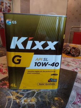

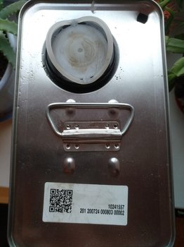

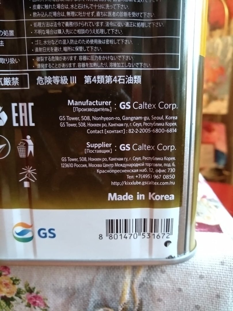

sagitta 1 Опубликовано: 24 ноября 2020 Поделиться Опубликовано: 24 ноября 2020 Добрый день, возможно ли по фото определить оригинальность масла 1 Ссылка на сообщение
KIXX 1 530 Опубликовано: 24 ноября 2020 Поделиться Опубликовано: 24 ноября 2020 (изменено) 4 часа назад, sagitta сказал: Добрый день, возможно ли по фото определить оригинальность масла sagitta , добрый день! Предлагаем посмотреть на канистру Kixx G SL 10W-40, c предложенных фото, через эти 3 признака: 1. На канистрах присутствуют продольные ребра жесткости (выштамповки вдоль углов) - есть. 2. Правильное соотношение дат производства масла и выпуска канистры. Как прочитать дату производства масла на стикере - см. по ссылке в шапке темы здесь. У вас сверху на канистре дата 200724 (24 июля 20 года), снизу - после CAN LOT NO 200721 (21 июля 20 года). Канистра сделана (раньше) т.е. 21 июля, масло изготовлено и разлито (позже) - 24 июля. Соотношение дат - правильное. 3. Гладкая завальцовка в углах крышки и дна канистры - есть. Канистра у Вас настоящая и не имеет признаков подделки. Изменено 24 ноября 2020 пользователем KIXX Ссылка на сообщение
