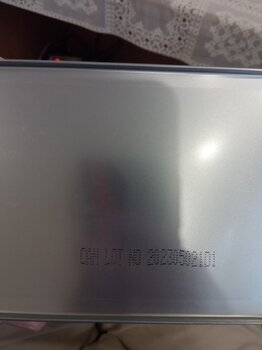

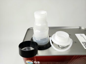

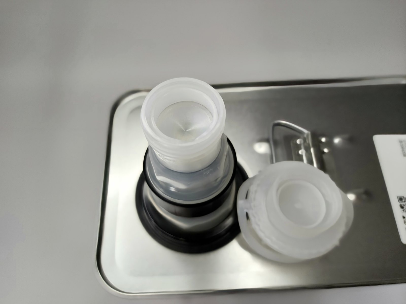

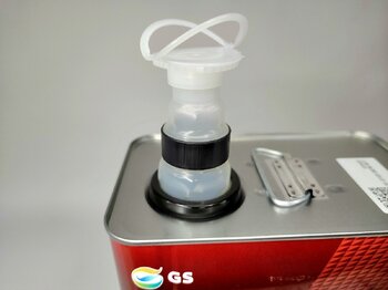

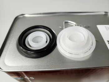

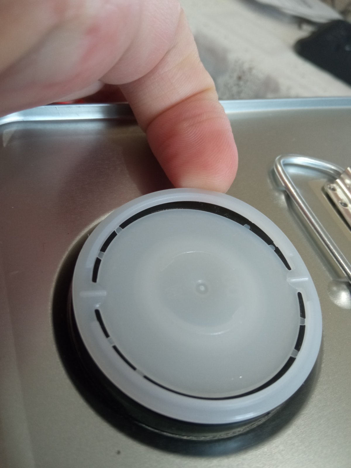

Алексей 505 2 Опубликовано: 20 апреля 2024 Поделиться Опубликовано: 20 апреля 2024 Здравствуйте! Помогите разобраться. Купил Kixx pao-1 0W-30, смущает кривой смазанный шрифт на дне банки. Не является ли это признаком подделки? Также смущает что перемычки на крышке какие-то ненадежные, на момент покупки (с озона) 2 из 8 оторваны. При этом куар код открывается на сайте, дата там примерно та же что и на дне банки, выштамповка по краям - на месте. И подскажите пожалуйста, действительно ли указанный магазин имеет сертификат от Kixx (на фото)? Заранее спасибо. 1 Ссылка на сообщение
kir888 580 Опубликовано: 20 апреля 2024 Поделиться Опубликовано: 20 апреля 2024 (изменено) 13 часов назад, Алексей 505 сказал: на момент покупки (с озона) 2 из 8 оторваны. Вмешаюсь немного), уважаемые представители Kixx, подкорректируют или удалят Они могут быть оторваны все, это ни что не влияет, ни какой роли не играет, на всех железных банках Kixx они свободно выкручиваются и служат только для вытягивания "носика-лейки", главное впаяннная пломба "кольцо" под ней. Вы сами можете приложив небольшое усилие, вывернуть эту пробку, но, с открученной пробкой Вы вряд ли сможете вытянуть "носик-лейку", за кольцо) Изменено 20 апреля 2024 пользователем kir888 3 Ссылка на сообщение
kir888 580 Опубликовано: 20 апреля 2024 Поделиться Опубликовано: 20 апреля 2024 (изменено) 13 часов назад, Алексей 505 сказал: смущает кривой смазанный шрифт на дне банки. Не является ли это признаком подделки? Дата производства самой канистры указана на дне, после CAN LOT NO в порядке ГГГГММДД. К примеру - 20221121 означает 2022 год, 11 месяц, 21 день. Эта надпись не вечная и стирается нажатием пальца. Канистра должна быть изготовлена раньше, чем в нее разлито масло. Правильное сочетание дат сверху и снизу является одним из признаков оригинальности. Надпись может быть нанесена ровно, может быть не ровно ("волной", "дугой", "ровно, но под углом"), ровность/неровность нанесения связана со смещением, или недочетами в настройках оборудования, или положением канистр на конвейерной ленте определенной фасовочной линии завода GS Caltex в Южной Корее. Информация о дате производства канистры и степень ровности ее нанесения, к маслу, его качеству и тем более проверке на подлинность, абсолютно никакого отношения не имеет. Никакой смысловой нагрузки (корме сравнения с датой розлива) для потребителя не несет, это внутренняя маркировка на фасовочной линии завода GS Caltex (Kixx). Изменено 20 апреля 2024 пользователем kir888 2 Ссылка на сообщение

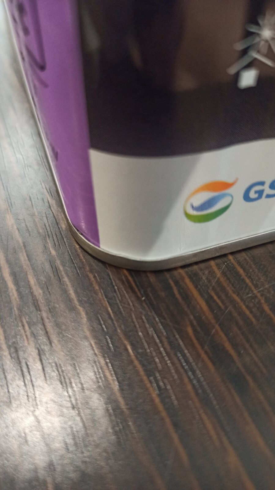

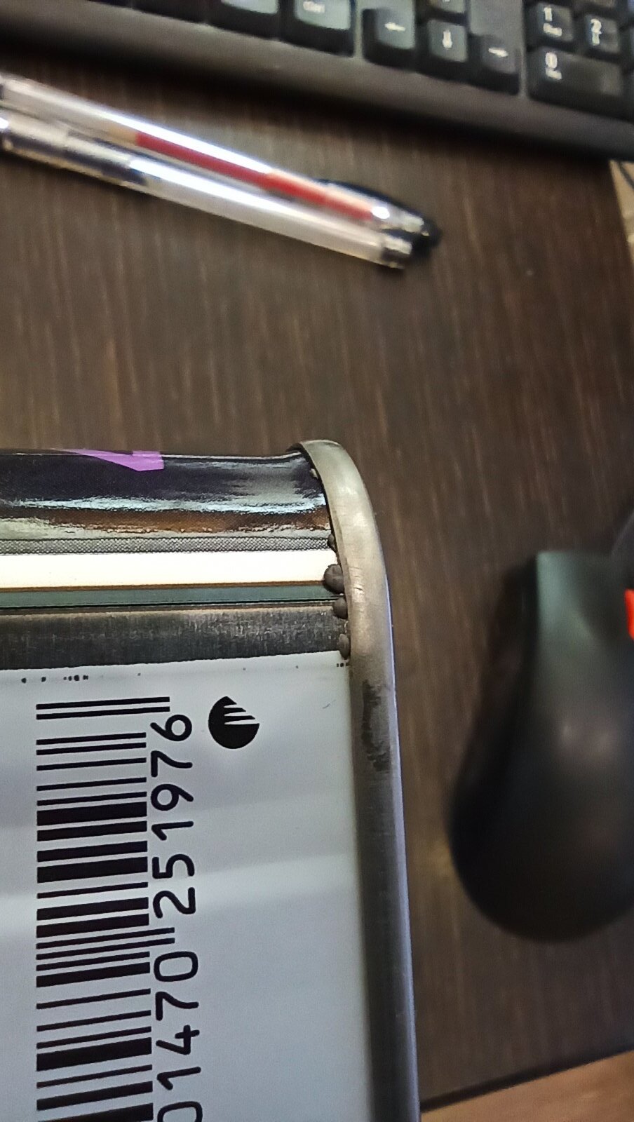

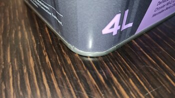

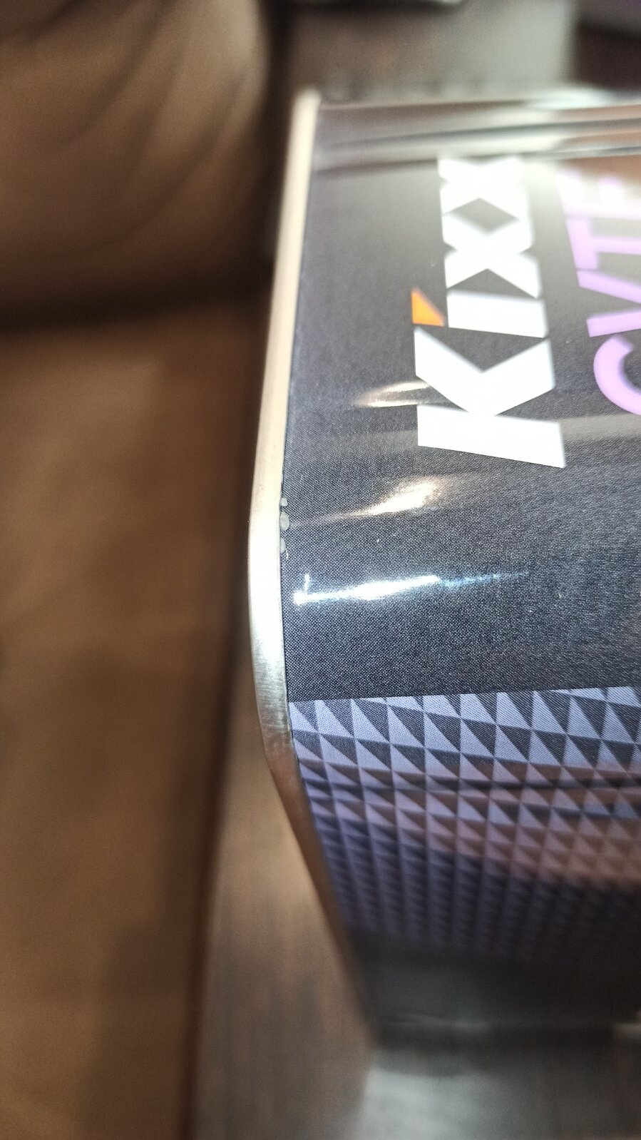

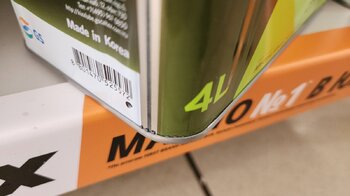

yachur1982 1 Опубликовано: 22 апреля 2024 Поделиться Опубликовано: 22 апреля 2024 (изменено) Хочу присоедениться. купил по всей видимости тамже масло KIXX CVTF, смущает и надпись на дне канистры и качество изготовления самой канистры (не ровная завалцовка и какой то выстурающий герметик на швах). Оригинальная эта канистра? Изменено 22 апреля 2024 пользователем yachur1982 1 Ссылка на сообщение

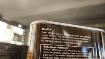

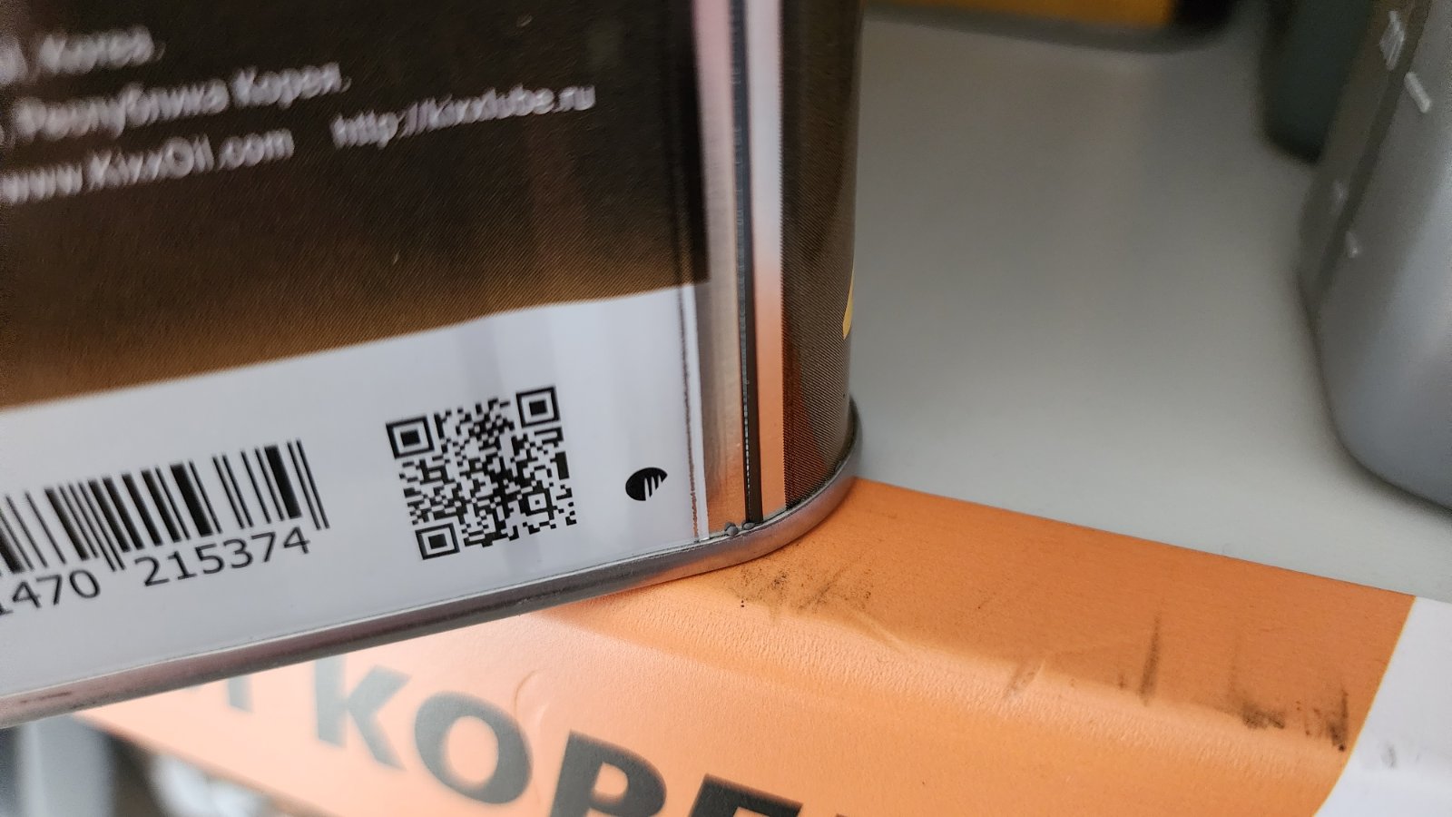

kir888 580 Опубликовано: 23 апреля 2024 Поделиться Опубликовано: 23 апреля 2024 (изменено) 22.04.2024 в 21:25, yachur1982 сказал: Хочу присоедениться. купил по всей видимости тамже масло KIXX CVTF, смущает и надпись на дне канистры и качество изготовления самой канистры (не ровная завалцовка и какой то выстурающий герметик на швах). Оригинальная эта канистра? Герметик присутствует почти на всех металлических канистрах Kixx, иногда чуть больше, иногда меньше, иногда не видно. Видимо как то связано с работой линии изготовления канистр, + рядом с углами есть выштамповки, возможно с этим связано (изогнутую выштамповку завальцевать в ровную грань)). И как Вы правильно заметили, на KIXX PAO1 SP 0W30, масло из которой отправлялось в лабораторию, то же присутствует герметик на углах) Изменено 24 апреля 2024 пользователем kir888 1 Ссылка на сообщение
KIXX 1 531 Опубликовано: 24 апреля 2024 Поделиться Опубликовано: 24 апреля 2024 (изменено) 20.04.2024 в 15:44, Алексей 505 сказал: Ваши сообщения внушают оптимизм, спасибо за конструктивный ответ :-) Но все-же хотелось-бы информацию от официального представителя. Алексей 505 , yachur1982 , добрый день! Данным сообщением подтверждаем, что информация от эксперта kir888 - верная и полностью соответствует действительности. Благодарим за представленные фото- и видеоматериалы, подтверждающие текстовые сообщения. Хороший экспертный уровень, который заставляет нас задуматься об уходе на покой ))))) Спасибо! От себя добавим следующее. ООО "Центр Автомасел" является авторизованной торговой точкой, реализующей смазочные материалы Kixx в городе Тобольск, о чем свидетельствует копия сертификата, выданного директором филиала компании ООО "Прада", которая в свою очередь является официальным дистрибьютором Kixx в России. Здесь мы подробно отвечали о компаниях-дистрибьюторах Kixx https://www.oil-club.ru/forum/topic/33168-voprosy-oficialnomu-predstavitelju-kixx/?do=findComment&comment=2695092 Также, важно добавить, что покупать или заказывать масла Kixx можно в любом, удобном для Вас автомагазине, интернет-магазине или у поставщика на маркетплейсе. А если есть какие-либо вопросы, то спрашивайте продавца - в большинстве случаев вы получите квалифицированный ответ. Контрафакта никогда не было - ни кем, нигде и никогда не было выявлено доказанного случая подделок масел Kixx. Со своей стороны, мы ведем выборочную проверку и реагируем на сигналы об этом. Реагируем и еще раз убеждаемся в том, что контрафакта нет. Изменено 24 апреля 2024 пользователем KIXX 4 Ссылка на сообщение
