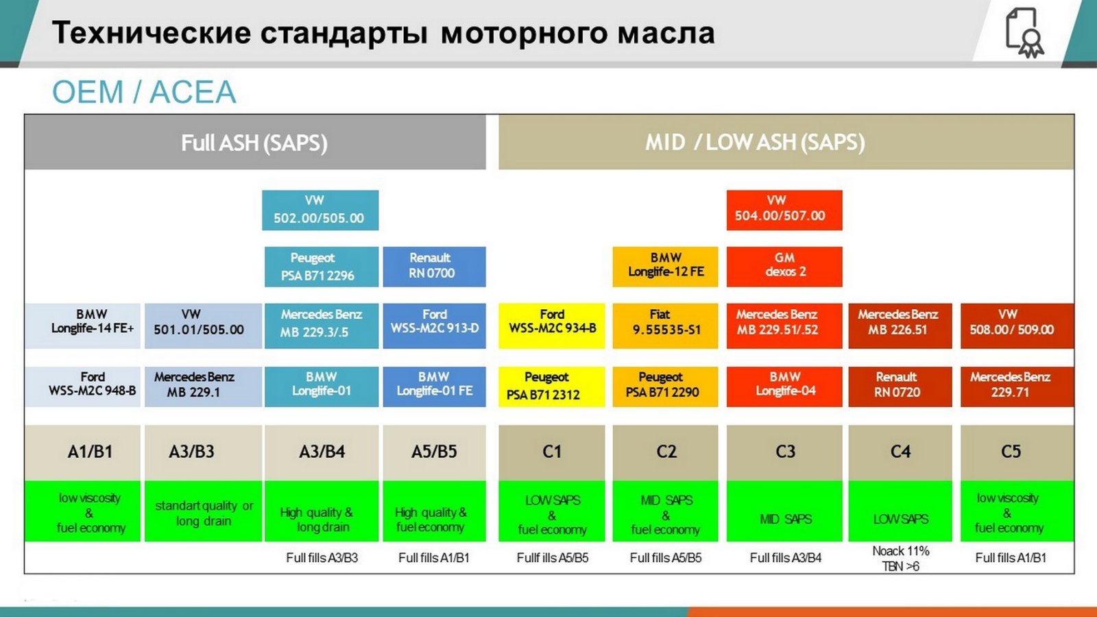

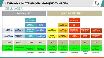

Jenver добрый день!
Это несколько меняет дело, и расширяет список масел - далее мы все объясним.
Предлагаем короткую версию теории масел как раз по теме ACEA для легковых автомобилей и легких грузовиков.
Посмотрите на приложенный снимок. Дело в том, что все технические стандарты моторного масла по АCEA делятся на две больших группы. Слева на слайде (все на английском, поэтому поясним) написано FULL ASH (полная зола). Такие масла и у нас называются полнозольными. И внизу слайда на бежевой полосе идут существующие стандарты ACEA: A1/B1, A3/B3, A3/B4, A5/B5 (здесь A -для бензиновых двигателей, B -для дизельных двигателей).
Справа на слайде написано  MID / LOW ASH (SAPS) (средняя / низкая зола). Такие масла у нас называют средне- и малозольными. Внизу на бежевой полосе стандарты ACEA: C1, C2, C3, C4, C5. Выше над каждым стандартом ACEA указаны допуски автопроизводителей, которые тождественны стандарту ACEA. При этом обращаем внимание, что стандарты группы "С" по уровню эксплуатационных тестов полностью перекрывают (Full Fills) стандарты "A_/B_". Так например, стандарт C3 перекрывает стандарт A3/B4, только С3 является стандартом сниженной зольности.
Возвращаемся к вашему вопросу. Да, действительно, если бы у вас был автомобиль с дизельным двигателем, оснащенный сажевым фильтром DPF, то использование моторного масла стандарта ACEA C3 было бы обязательным. Если же DPF не установлен, и автопроизводитель в мануале указывает возможность применения масла стандарта ACEA A3/B4, то его и нужно использовать. К тому же, малозольные масла ACEA C3 действительно стоят дороже - при этом они (указанные в предыдущем ответе) также подходят и их также можно использовать.
Из полнозольных можно посмотреть на такие масла:
- Kixx G1 A3/B4 5W-30 или 5W-40;
- Kixx PAO A3/B4 5W-30 ли 5W-40.
Изменено пользователем KIXX

3 часа назад, KIXX сказал:
Jenver добрый день!

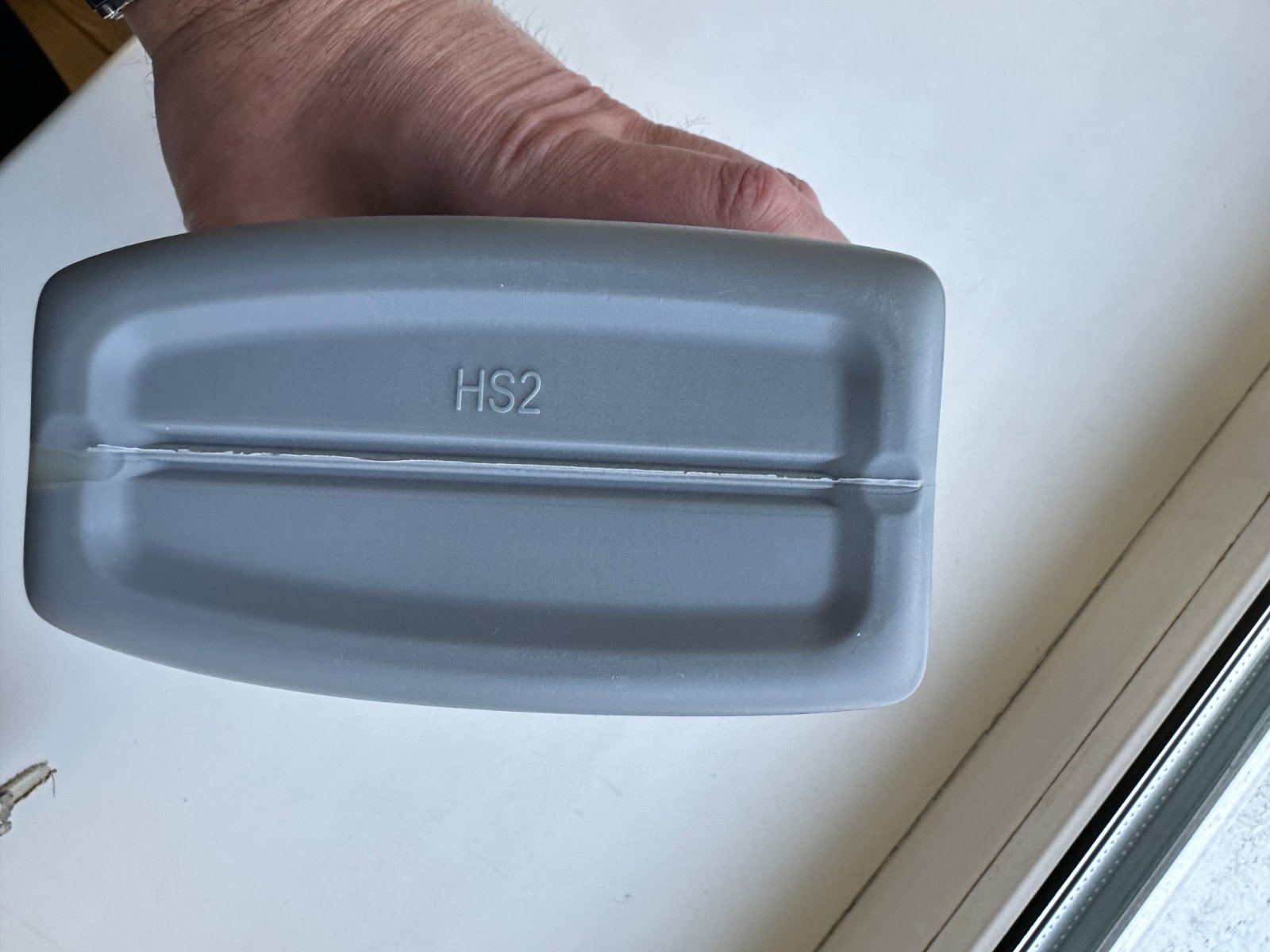

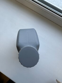

Доброго времени суток. Выбираю масло для двигателя Renault h5ht (1.3л., турбо), автомобиль Renault Arkana. Необходимый объем масла при замене 5,5л. Что можете посоветовать?
Добрый день,  приобрел масло в маркетплейсе, в принципе, впервые решил попробовать Kixx на своем авто, однако пришла канистра, как по мне немного странная. Могу ли я узнать,оригинальная продукция это или нет?
Так же хотелось в общих чертах узнать признаки оригинальности.. Те же следы от конвейера должны быть, ризки на канистре в определенном направлении, шрифт? Смутило еще и отсутствие кода, вернее его повреждение, а так же полиграфия снизу, не до конца белый фон на торце..
Изменено пользователем Maffon
Банка как банка.
Код содран потому что многие поставщики любят лепить свои наклейки поверх, а маркетплейсы в лёгкую штрафуют «за способ связаться с продавцом иным способом», и срать они хотели что там даже не ваш стикер.
Как то так

Благодарю. Вас. Но жду ответа от представителя.
Здравствуйте.
Скажите, пожалуйста, почему на этих канистрах этикетки приклеенные? Ведь они должны быть впаянные.
Подделка?
